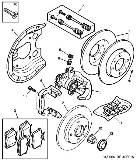

jk.jajo Odesláno 15. březen 2009 Odesláno 15. březen 2009 ZDRAVIM,MAM JEDNU OTAZKU OHLADOM zadných kotúčov.Pri výmene je treba menit aj ložisko???niekto mi tvrdil že je to spolu s kotúčom,no podla výpisu zo service box peugeot tam žiadne ložisko pevne spojené neni<aspon neni zobrazene>ma s tým niekto skúsenosť??? díky Citovat

jk.jajo Odesláno 15. březen 2009 Autor Odesláno 15. březen 2009 Původně zaslal: jk.jajo ZDRAVIM,MAM JEDNU OTAZKU OHLADOM zadných kotúčov.Pri výmene je treba menit aj ložisko???niekto mi tvrdil že je to spolu s kotúčom,no podla výpisu zo service box peugeot tam žiadne ložisko pevne spojené neni<aspon neni zobrazene>ma s tým niekto skúsenosť??? díky ja tam ten kotuč v popise dielov nemam<čislo 2 Citovat
jk.jajo Odesláno 15. březen 2009 Autor Odesláno 15. březen 2009 Původně zaslal: Pe.Tr zalezi jakej typ brzd mas , hod sem vin ,mrknu se. vin: VF33HRHSB82457261 diky;) Citovat
Pe.Tr Odesláno 15. březen 2009 Odesláno 15. březen 2009 Původně zaslal: jk.jajo Původně zaslal: Pe.Tr zalezi jakej typ brzd mas , hod sem vin ,mrknu se. vin: VF33HRHSB82457261 diky;) maš lucas tedy kotouče bez ložisek tzn pro tebe usporu nekolik tisic . Citovat
jk.jajo Odesláno 15. březen 2009 Autor Odesláno 15. březen 2009 Původně zaslal: Pe.Tr Původně zaslal: jk.jajo Původně zaslal: Pe.Tr zalezi jakej typ brzd mas , hod sem vin ,mrknu se. vin: VF33HRHSB82457261 diky;) maš lucas tedy kotouče bez ložisek tzn pro tebe usporu nekolik tisic . súper si ma potešil ,lebo tie moje vyzerajú ako keby ich nejaký potkan,noc čo noc ohlodával...uplne vypadane... ešte raz dík...:super Citovat

jaturn Odesláno 19. březen 2009 Odesláno 19. březen 2009 Prosímtě!Je to tak ,že když mi to na servis boxu (dle vinu)vyhodilo jako díl lukas(a i bosh) mám tam kotouč bez ložiska,tedy lacinější?Děkuji Citovat
jaturn Odesláno 19. březen 2009 Odesláno 19. březen 2009 Původně zaslal: jaturn Prosímtě!Je to tak ,že když mi to na servis boxu (dle vinu)vyhodilo jako díl lukas(a i bosh) mám tam kotouč bez ložiska,tedy lacinější?Děkuji VF33C9HYB84062909,já myslím spíš s ložiskem. Citovat
