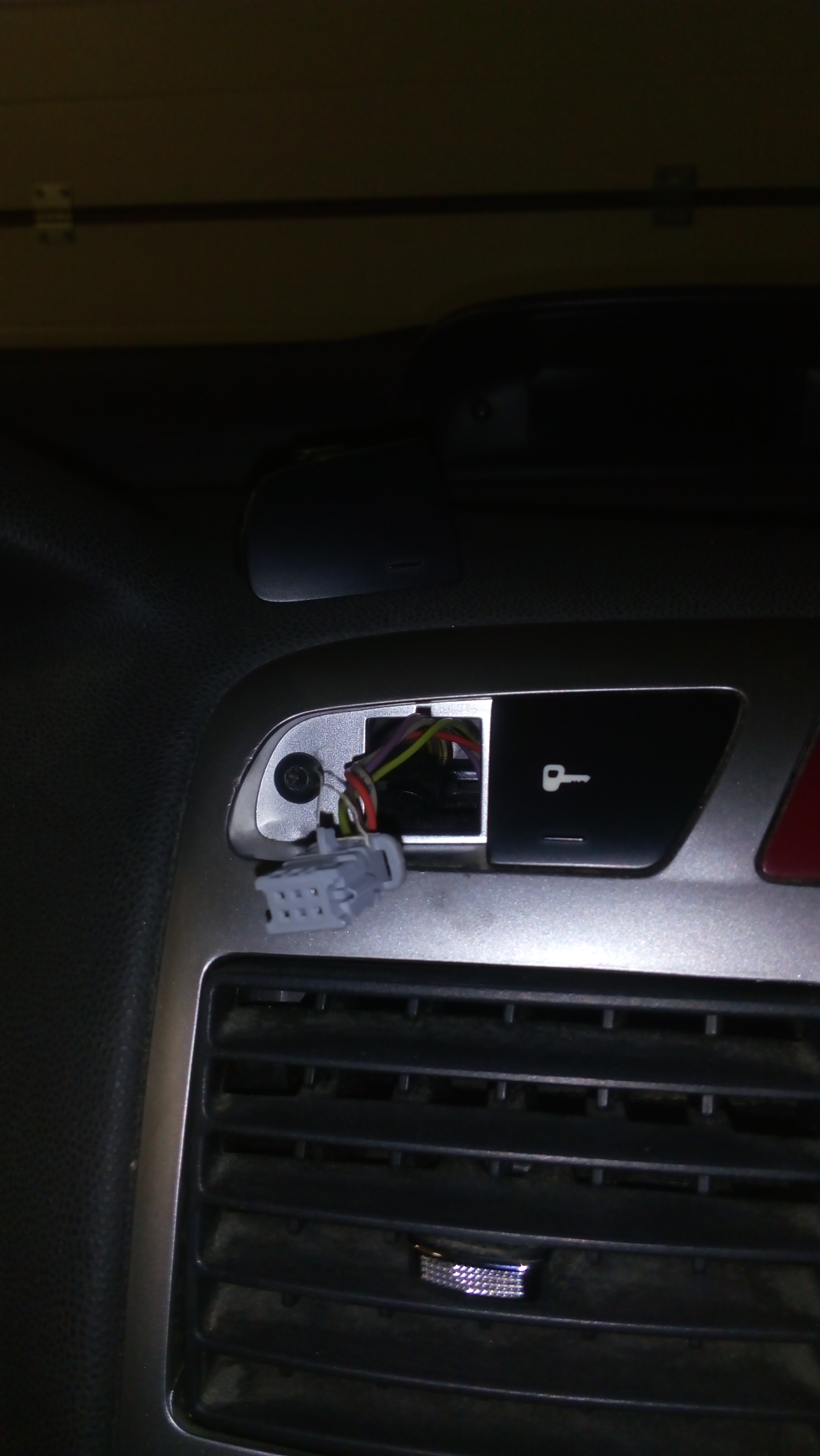

misacekk Odesláno 6. prosinec 2016 Odesláno 6. prosinec 2016 Tak jsem psal do Peugeotu a na stary model se to nevyrabi ten kryt na zimu. Chci se zeptat jestli nevite na co jsou tyto kabely vedle tlacitka na zamknuti. Neni to na cidla i kdyz je nemam ze by to melo pripravu. Citovat
wojtěch Odesláno 6. prosinec 2016 Odesláno 6. prosinec 2016 to vlevo je na vypnutí alarmu, asi příprava, pak je další zamykání a další ESP Citovat
misacekk Odesláno 6. prosinec 2016 Odesláno 6. prosinec 2016 Diky a to asi nejde zjistit ze kdyz by se dodalo tlacitko jestli by fungoval alarm. Citovat

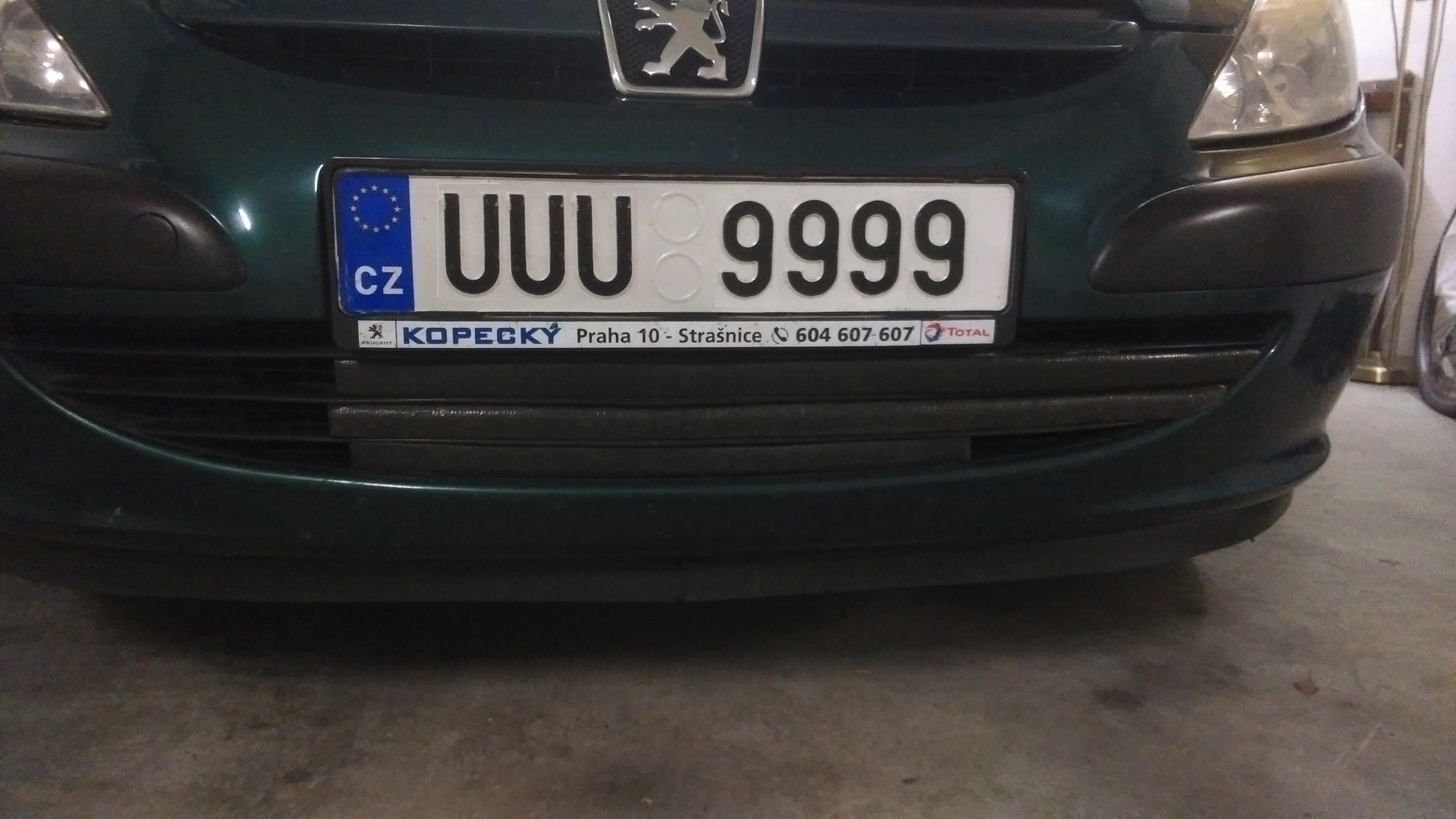

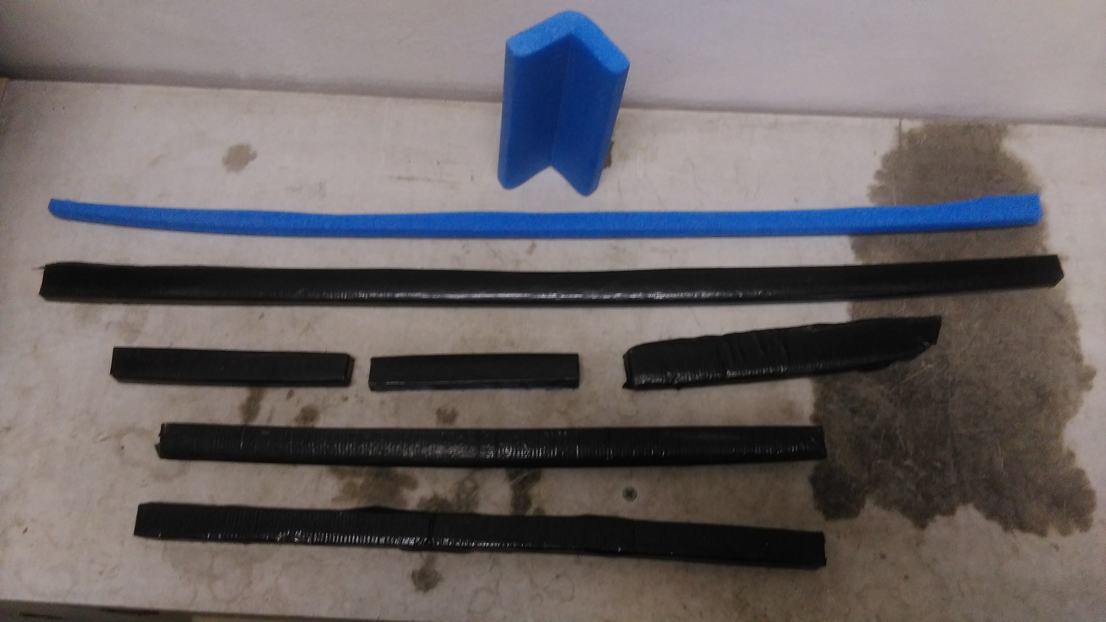

Drtikoll Odesláno 7. prosinec 2016 Odesláno 7. prosinec 2016 (upraveno) V 6.12.2016 at 5:59, misacekk napsal: Tak jsem psal do Peugeotu a na stary model se to nevyrabi ten kryt na zimu. Chci se zeptat jestli nevite na co jsou tyto kabely vedle tlacitka na zamknuti. Neni to na cidla i kdyz je nemam ze by to melo pripravu. Jestli sháníš kryt "velká zima", tak si ho udělej sám! Kup si např. v hobby marketu takovou tu izolaci na trubky (dělá se i v profilu L), tu nařež na hranoly, olep černou lepicí páskou a namáčkni do mřížky nárazníku. A když si uděláš různé délky, můžeš je libovolně přidávat, nebo ubírat podle venkovní teploty. A to vše tě vyjde na pár korun, na první pohled to není vidět a je to velmi praktické. Toť moje zkušenost ... Upraveno 7. prosinec 2016 uživatelem Drtikoll Citovat

Drtikoll Odesláno 9. prosinec 2016 Odesláno 9. prosinec 2016 Ahoj! omlouvám se za zdržení, foto zde: Citovat

Drtikoll Odesláno 10. prosinec 2016 Odesláno 10. prosinec 2016 To OK406 Lepší foto myslíš kvalitu??? Z té modré pěny nařežeš "hranoly" v rozměrech, aby se ti to vešlo do plastové mřížky nárazníku. Délku si upravíš dle potřeby. A protože je pěna modrá, tak jí olepíš černou lepicí páskou, aby to tak nesvítilo. Potom tyto nařezané a olepené "hranoly-záslepky" namáčkneš do mřížky nárazníku. A máš hotovo! Nebo máš na mysli něco konkrétního??? Citovat
OK406 Odesláno 10. prosinec 2016 Odesláno 10. prosinec 2016 Měl jsem namysli ostřejší fotku. Ale i tak je to poznat. Citovat
Drtikoll Odesláno 10. leden 2017 Odesláno 10. leden 2017 To Bohumil: To si piš, že to funguje! O tomto víkendu u nás bylo -12*C a auto se citelně rychleji ohřeje. A když třeba někde 3 - 4 hodiny stojím (třeba na návštěvě), nebo při jízdě z kopce, auto tak rychle neprochladne. Časem vychytáš, kolik dát pásků na aktuální venkovní teplotu. Citovat

Bohumil Odesláno 8. květen 2017 Autor Odesláno 8. květen 2017 Nedávno jsem si dělal externí napájení mobilu a hledal jsem kam to připojit. Vyloupal jsem krytky, viz obrázek od "misacekk", vytahl konektor a šťáva tam šla. Ale pro nedostatek místa pod tlačítkama jsem to zase nastrkal zpátky. Nakonec jsem to připojil k napájení autorádia, za ním je místa dost. A šlapeto. Citovat
