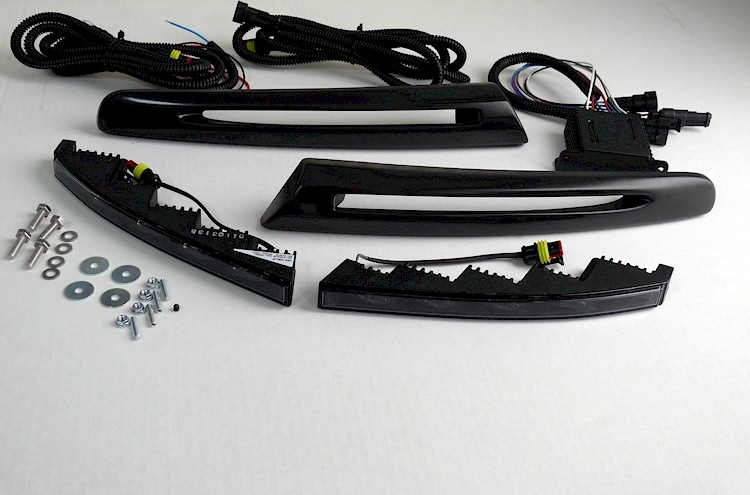

Igor Odesláno 23. prosinec 2012 Odesláno 23. prosinec 2012 Tady byl zajímavý odkaz http://www.ath-hinsberger.de/tuning_mazda_kia_hyundai_zubehoer.php/cl/alist/cnid/55b4e608d007f2258.36166387 jen ta cena. I když, pokud bys to chtěl udělat svépomocí, jak píšeš ala 307 nebo 407, určitě by Tě materiál a práce přišla dráž. Takže to je otázka... Citovat
marko306 Odesláno 23. prosinec 2012 Odesláno 23. prosinec 2012 O tých DRL na 807 viem. Už tu na ne je dakde aj odkaz, ale fakt tá cena 359 eur je prehnaná, keď si predstavím, že by som platil iba za tú okrasnú krytku. Tie DRL svetlá,čo sú pod ňou sú tu http://www.eshopbn.sk/led-denne-svetla-s-rl/drl-denne-led-svetla-12v-homologizacia-rl?vmcchk=1 napríklad za 62 eur. [upravil dne 23/12/12 23:00 od marko306] Citovat
JirkaBe Odesláno 28. prosinec 2012 Odesláno 28. prosinec 2012 Ještě kdyby tak tyhle světla (za tuhle cenu) měla i elektroniku s funkcí pozičních světel - ten rámeček kolem už by nebyl zas takovej problem. http://www.jb-tuning.cz/www-jb-tuning-cz/eshop/86-1-Denni-sviceni/0/5/1092-Svetla-pro-automaticke-denni-sviceni-5-led-Homologace-DRL-155-1W/description#anch1 Tahle už jí mají ale ta cena http://www.milotec.net/led-denni-svetla-tmava-894.htm [upravil dne 28/12/12 08:21 od JirkaBe] [upravil dne 28/12/12 08:23 od JirkaBe] Citovat

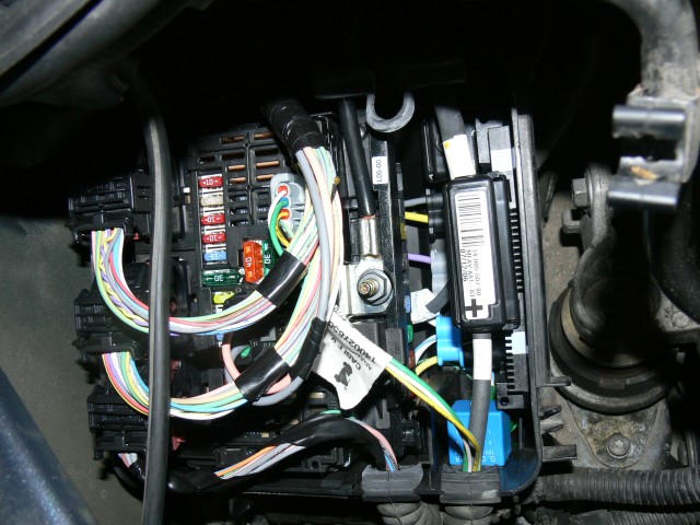

francescoczech Odesláno 28. únor 2013 Odesláno 28. únor 2013 Kluci, jsem úplně bezradnej a nebo spíš pako. Ne a ne zapojit světla na denní svícení. Koupil jsem stejná jako Tango C8, ale ne a nejde to. Zapojení je tu popsáno několik typů. + na přívod od baterie (zavitová tyč v poj.skříni), - na kostru a od rele na potkavaci svetlo. Tak je to i v navodu ke světlům. No potíž je ta, že mi to svítí pořád a já nedokážu najít správný vodič, který by byl pod napětím, když otočím klíčkem v zapalování. Ani jsem tu nenašel žádnou fotku pojist.skřínky, která by se shodovala s tou mojí. Tak jí dávám. dík moc francesco Mám P807 rv.2007 2.0 HDI 100kw Citovat
Tango C8 Odesláno 1. březen 2013 Odesláno 1. březen 2013 francescoczech : Koupil si DRL Philips? Kdybys dorazil na srazík ( tady ) tak bych ti to ukázal jak to mám připojené já. Když ne, tak to vyfotím a hodím ti foto. Ale až přes víkend. Citovat
francescoczech Odesláno 1. březen 2013 Odesláno 1. březen 2013 Ahoj, díky za ochotu. Bohužel 9.3. jsme na lyžovačce, tak na sraz nemůžu. Kupoval jsem tyto: http://www.elcar.cz/4757-svetla-pro-automaticke-denni-sviceni-s-led-homologace-drl145-1w.html Dneska se budu ještě zkoušet trápit, ale při svý šikovnosti to dopadne jako doposud. Budu moc rád za fotku. Citovat
Tango C8 Odesláno 1. březen 2013 Odesláno 1. březen 2013 Jo tyhle jsem zahodil, natekla do nich voda a přestali svítit, svítili tak na 20%. Teď mám philips a úplná pohoda. Něco pošlu. Citovat
ferinko2 Odesláno 1. březen 2013 Odesláno 1. březen 2013 Ja mám denné svetlá zapojené na poistke F11-pomocné ventilátory kúrenia.To relé je pod napetím až po naštartovaní vozidla.Poistka 40A,tak samozrejme na DRL pridaná menšia 5A. Motor a poistky v motorovom priestore presne tak ako ty. [upravil dne 1/3/13 09:41 od ferinko2] [upravil dne 1/3/13 14:19 od ferinko2] Citovat
francescoczech Odesláno 1. březen 2013 Odesláno 1. březen 2013 Díky, díky, díky. Odpoledne se vrhnu na tu pojistku F11. Hlavně teda vodu, nee A jen tak pro info: Začal jsem řešit DRL, protože jsem do roka dvakrát měnil žárovky. Prej OSRAM Silverstar je s dlouhoou životností Už mě stály jako jedny DRLka. Citovat
lubosch Odesláno 1. březen 2013 Odesláno 1. březen 2013 Já, když jsem to zapojoval, tak jsem vždycky zapíchl hrot měřáku do konektoru a šel zapnout klíček, až jsem nějakej vylosoval a funguje to. Teprve potom jsem se dozvěděl, že se to dá připojit lehce na plovák měření hladiny brzdovky. Osobní zkušenost ale nemám. Stálo by to za zkoušku. Citovat
francescoczech Odesláno 1. březen 2013 Odesláno 1. březen 2013 ferinko2: Mas tam polystyren, kvuli teplu a nebo sněhu? Citovat
francescoczech Odesláno 3. březen 2013 Odesláno 3. březen 2013 Tak sláva, mám denní svícení Zapojeno na pojistku F11 (jak radil ferinko2), kostru a rele na obrysovky. Svetla se rozsviti po nastartovani. Zhasinaji při rozsviceni obrysovek a funguje to i na senzor. Co mě, celou dobu trápilo, že jsem denní zapojil a když jsem vypojil konektor obrysovek a daval na nej relé, tak mi denní zhasínala i když jsem neměl světla zapnutá. To samé, když jsem vytáhl konektor z potkávaček. Celý den jsem nad tím přemýšlel jak je to možné. Pak mě něco osvítilo a zkusil jsem to zapojit na konektor i s žárovkou a ono to fungovalo. Nekamenujte mě hned za mojí blbost, ale napsal jsem to i pro další podobné experty jako jsem já, aby se netrápili. Nevím,ale jak bude fungovat denní svícení, když praskne žárovka obrysovky. Citovat

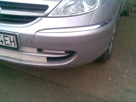

lubosch Odesláno 5. duben 2014 Odesláno 5. duben 2014 Zdar, mám stejný světla jako \"Jiříl\", ale jen na naohýbaném hliníku a původní světla pryč... Bratránek maká na STK a říká že je to OK. Citovat
