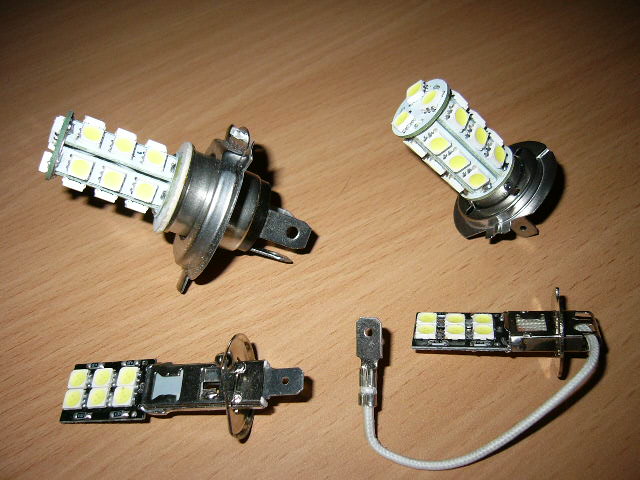

MrVain Odesláno 23. prosinec 2008 Odesláno 23. prosinec 2008 zaujímavé,momentalne slabšia svietivosť ale takmer neobmedzená životnosť Citovat
Edison Odesláno 23. prosinec 2008 Odesláno 23. prosinec 2008 Až na to, že to bude svítit všude možně jen ne tam, kde to svítit má. :-( Když se podíváš do specifikací EHK žátovek, zjistíš, kde má být vlastní zdroj světla umístěn. Citovat
Kurt Odesláno 23. prosinec 2008 Odesláno 23. prosinec 2008 \"momentalne slabšia svietivosť\" - to známe, řekni, až to bude schopno nahradit klasickou žárovku. Citovat
ozzy56 Odesláno 23. prosinec 2008 Odesláno 23. prosinec 2008 tak to je paráda--nesvítí moc,ale dlouho vydrží....:mrk:) [upravil dne 23/12/08 ozzy1956] Citovat
MrVain Odesláno 23. prosinec 2008 Autor Odesláno 23. prosinec 2008 Původně zaslal: Kurt \"momentalne slabšia svietivosť\" - to známe, řekni, až to bude schopno nahradit klasickou žárovku. 2010:super http://uk.youtube.com/watch?v=dY6T_3tiVsE [upravil dne 23/12/08 MrVain] Citovat
Kurt Odesláno 23. prosinec 2008 Odesláno 23. prosinec 2008 MrVain: díky, to je prakticky za rohem. Citovat
MatrixChose Odesláno 23. prosinec 2008 Odesláno 23. prosinec 2008 Řekl bych, že do mlhovek bomba Citovat
Edison Odesláno 23. prosinec 2008 Odesláno 23. prosinec 2008 No nevim.. I v mlhovkách je parabola, je tam tedy nutno zajistit správný umístění zdroje světla vzhledem k ohnisku. Citovat
Fakir Odesláno 23. prosinec 2008 Odesláno 23. prosinec 2008 Edison má pravdu. Parabola počítá s tím, že má žárovka přesně dané ohnisko, protože je téměř bodovým zdrojem světla. Tohle je naprosto nepoužitelný, protože by se to dalo snadno prohlásit za plošný zdroj světla, který je pochopitelně parabolou neusměrnitelný. Takže ani do mlhovek, ani do dálkových, nikam to není bomba, snad jen na fotce. Jen pro usmání - tam, kde má žárovka H7 \"čepičku\", aby nesvítila přímo dopředu, tam má tohle tři LEDky... [upravil dne 23/12/08 Fakir] Citovat
