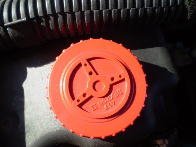

Ferry Odesláno 26. listopad 2008 Odesláno 26. listopad 2008 na vicku vyrovnavaci nadrzky je to napsane, 406 ma specifikace Dexron II Citovat
Joe67 Odesláno 26. listopad 2008 Autor Odesláno 26. listopad 2008 Hmm, ja to tam nemam:myslim Citovat
