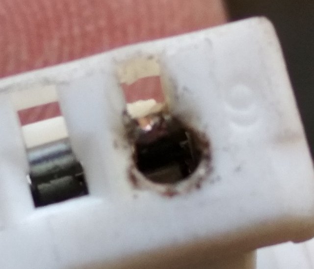

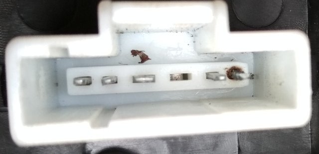

ahoj, u mě to bylo na 206SW způsobeno u zadních světel vypáleným kontaktem v konektoru mezi sdruženými světly a autem. Provizorně jsem zatím kontakt očistil co to šlo, stříknul WD40 (nic použitelnějšího nemám, opatrně přihnul drát kontaktu aby snad líp sedl na kontakt v té vypálené díře samice.
Poriadne zbaviť oxidu a prestriekať Kontoxom, skontrolovať aj piny v konektore a v prípade potreby vymeniť za nový, ináč sa to bude stále zhoršovať, poruchy budú pribúdať a konektor celkom vyhorí. Keby si niekde na vrakovisku narazil na lacné rozbité svetlo so zdravým stredkom tak neváhaj a ber na výmenu. Nanešťastie je to bežný jav na novších autách, konektory sú poddimenzované, takže často dochádza k prehrievaniu (hlavne silových vodičov) a následne zhoršovaniu odporu, čo je začarovaný kruh, výsledkom ktorého je neustále zhoršovanie stavu.

Měl jsem tento problém na obou stranách. Bylo to vypálenou zemí v zadních světlech. V tom konektoru se ta zem roztekla. Vyřešilo to napájení drátu na pevno přímo na objímky a druhý konec napájený na kabelový svazek. Mám to tak na obou stranách a od té doby klid.
