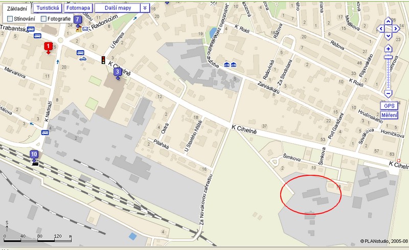

Dundee Odesláno 25. říjen 2008 Odesláno 25. říjen 2008 Původně zaslal: MJSytic Jenže teď kam zajet, aby to uděali, jak mají V Satalicích je takovej dvůr s garážema a tam mi udělali geo na předku bez papíru za 400,- a naprostá spokojenost;) [upravil dne 25/10/2008 Dundee] Citovat
