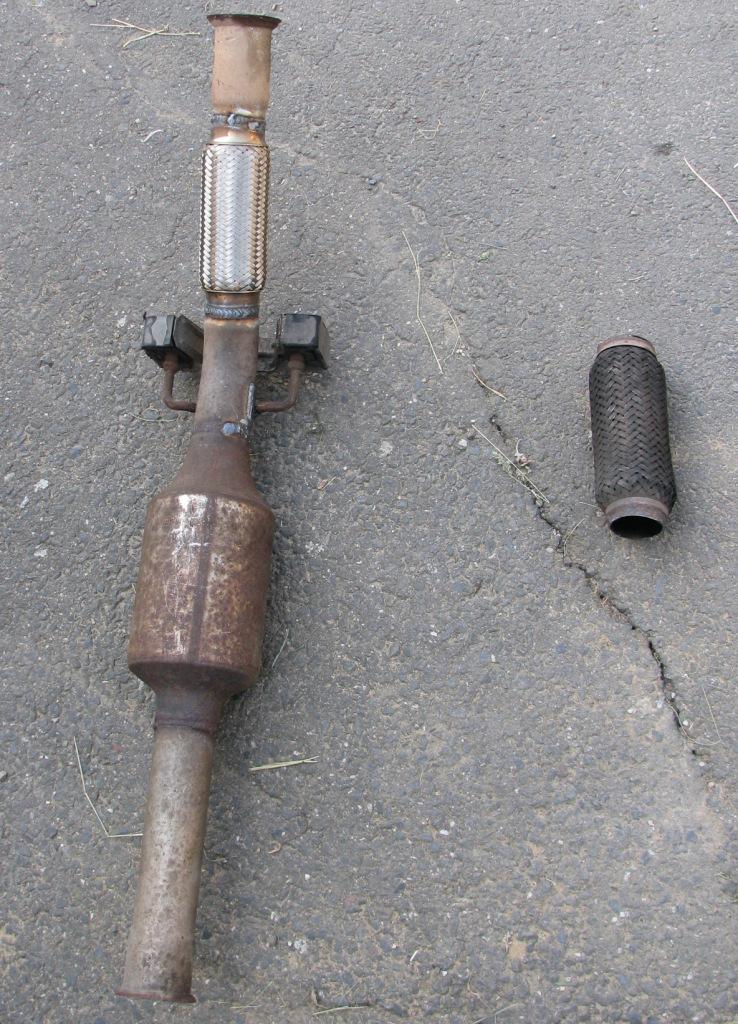

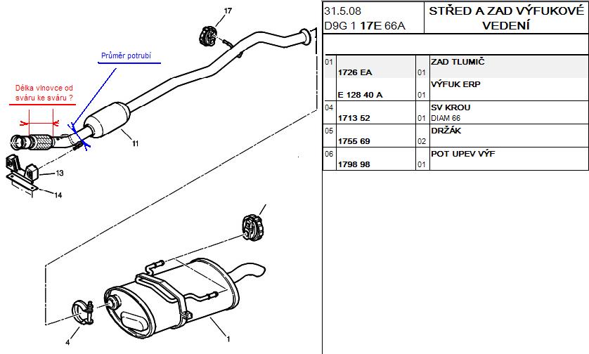

Zbyňa1 Odesláno 9. srpen 2008 Odesláno 9. srpen 2008 Zdravím, neví někdo jakou délku a průměr potrubí má VLNOVEC výfuku od sváru ke sváru ? Nechce se mi to objednávat i s katalizátorem, když ten je ještě dobrý a ta cena hrozná. Na serviceboxu jsem podle VINka našel co tam za výfuk mám a chtěl bych si objednat jen vlnovec a poslední dil výfuku. Na obrázku je ten muj typ: Citovat
p406b Odesláno 9. srpen 2008 Odesláno 9. srpen 2008 vlez pod auto a zmer to,delaj spoustu rozmeru,urco vyberes i na tvoje. Citovat
Guest servisman Odesláno 9. srpen 2008 Odesláno 9. srpen 2008 třeba nemá čím změřit tipuji průměr 55 ale délku nevím.Raději si změřit osobně Citovat
Zbyňa1 Odesláno 9. srpen 2008 Autor Odesláno 9. srpen 2008 Jestli je ten průměr podle potrubí co vede od zadního tlumiče k tomu katalizatoru, tak šuplera ukázala těch 55. No, na něco najedu předkem a délku budu muset změřit. Já jen myslel jestli to náhodou někdo už neřešil a třeba mu ještě někde ten starý díl leží v garáži. Citovat

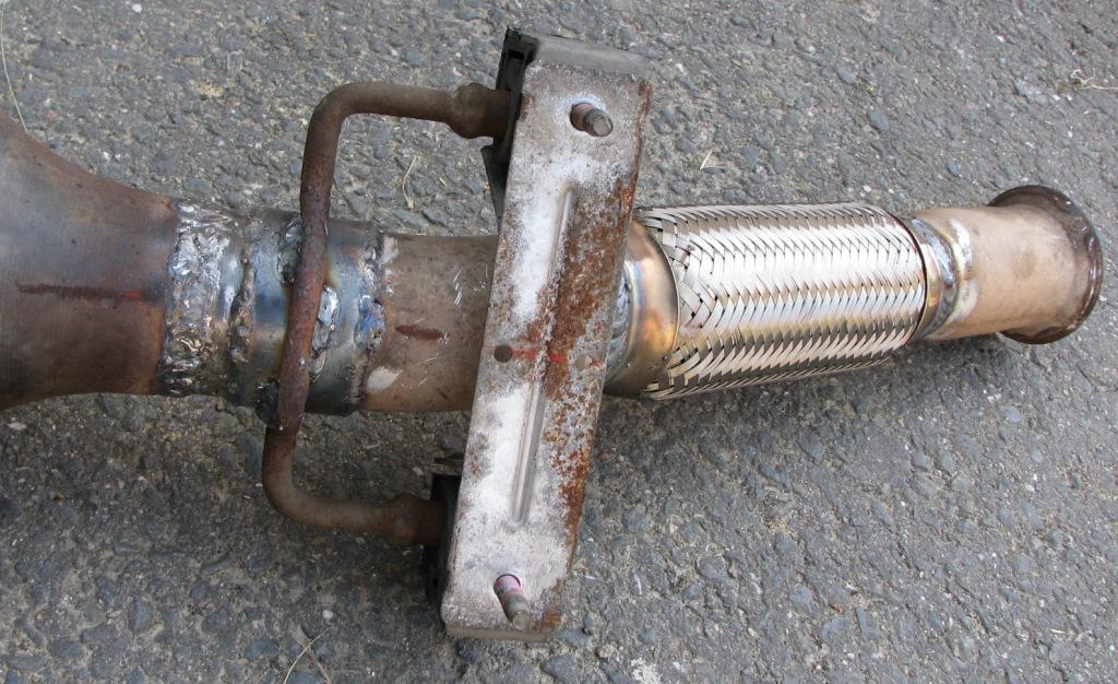

mmmb Odesláno 9. srpen 2008 Odesláno 9. srpen 2008 při svařování si do zabal hadrou st si ho nepoprskáš a vař to COčkem pokud močno s pauzama, at se uchycení drátů neprěhřeje. uchycení tam je přivařeno, tak musíš oddělat i s držákem. pokud budeš dávat pryč držák tak si nakresli rysky kde ho máš znovu přivařit at nestratíš osu. Citovat
Zbyňa1 Odesláno 10. srpen 2008 Autor Odesláno 10. srpen 2008 Dík za rady, tak nějak bych chtěl aby to dopadlo. ..takový to tam je aji na mém autě, ale to potrubí od katalizátoru vede až k zadnímu tlumiči. Jinak to uchycení,ten kat. vše stejný. Nevíš ještě náhodou ty rozměry vlnovce ? [upravil dne 10/8/08 Zbyňa1] Citovat
mmmb Odesláno 10. srpen 2008 Odesláno 10. srpen 2008 vnitřní průměr 2cm za vlněním 5cm, vnější cca 5,5cm. Délka vlnění 17cm. před tím vlnovcem se průmer trubky zužuje, takže je to měřeno v tom zúžení kupoval jsem tady http://www.vyfuky-katalyzatory.cz/prislusenstvi-k-vyfukum/vlnovec-pruzny-clen/c-2389/ mám to měněné pár měsíců, takže kvalitu nemůžu posoudit. průměr a délka je otázka jestli to budeš vařit na sraz, nebo nasunuté na to zůžení. já sem tam dal 50x200 ale oproti původnímu je užší. ale cena lepší. hlavne je důležité to šikovně uřezat a navařit do správného směru. mi to dělal umělecký kovář a fakt borec, s trochou snaha to tam šlo nasadit (chybelo cca0,5cm v délce aby to padlo jak ulité. jinak hodně zdaru. Citovat
