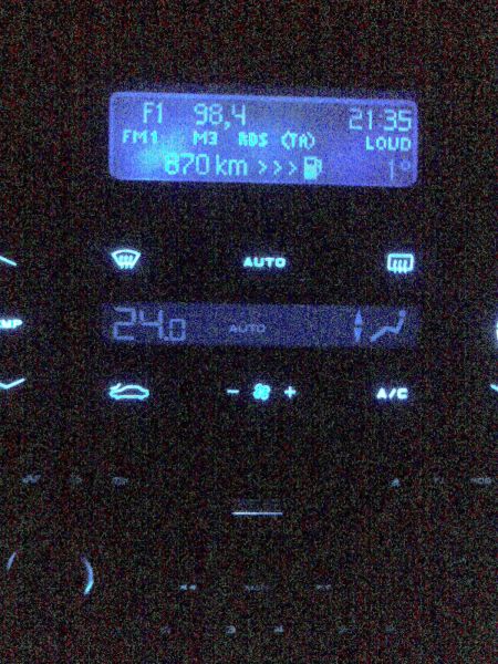

Y2K Odesláno 7. srpen 2008 Odesláno 7. srpen 2008 Klobuk dolu...ta modra je nadhernaa...tiez by som prijal take. Ale ako sa poznam, skor by mi zhorelo auto ako svietilo na modro Citovat

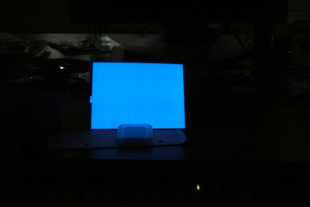

Petr.406 Odesláno 2. září 2008 Odesláno 2. září 2008 to podsvícení je fakt seper, mohl by jsi mi prosím tě napsat jakou folii jsi použil a na kolik asi tak přijdou ty SMD LED. Dik Citovat
f3Rd@ Odesláno 2. září 2008 Autor Odesláno 2. září 2008 folii jsem pouzil folii ze slozek na papiry, kterou jsem koupil v papirnictvi. SMD diody vyjdou doclae \"draho\" nevim uz presne, ale pocitej kolem 250kc. Citovat

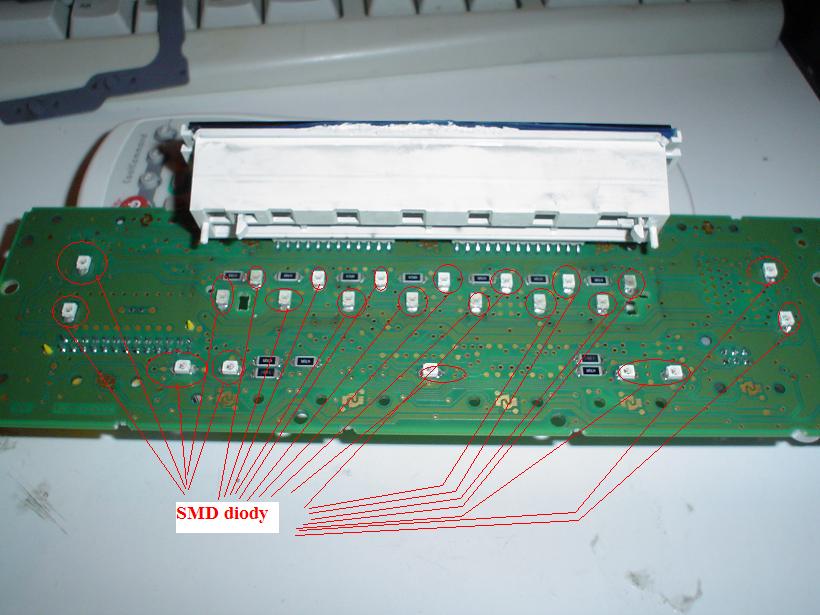

gasaxx Odesláno 13. říjen 2008 Odesláno 13. říjen 2008 Ferdo, mohl by jsi do nějakýho toho obrázku prosím doplnit třeba šipku, co jsou vlastně ty diody, nějak je tam nevidím, možná je to tím, že zatím jsem pracoval pouze s klasickýma LEDkama (dělám trošku co PC a tam se používají hlavně LEDky na různý úpravy), tak tyhle vypadjí asi jinak, nebo nevím... a máš někde návod i na změnu podsvícení PP? Zimní večery budou dlouhý, tak bych se taky chtěl do něčeho podobnýho pustit a asi bych to udělal najednou... Díky... [upravil dne 13/10/08 gasaxx] Citovat
mindwipe Odesláno 18. leden 2009 Odesláno 18. leden 2009 presne taketo mam v pristrojovke pod budikmi... ako sa to da vymenit? velmi tu oranzovu nemusim... to iba odpajkujem a pripajkujem tam inu, alebo ako na to? O_o Citovat
f3Rd@ Odesláno 18. leden 2009 Autor Odesláno 18. leden 2009 Původně zaslal: mindwipe presne taketo mam v pristrojovke pod budikmi... ako sa to da vymenit? velmi tu oranzovu nemusim... to iba odpajkujem a pripajkujem tam inu, alebo ako na to? O_o pokud tam mas SMD diody, tak muzes postupovat dle meho navodu... odpajet a pripajet jiny, jen pozor na polaritu. Zadna velka veda, jen se k tomu odhodlat... Citovat
MatrixChose Odesláno 22. únor 2009 Odesláno 22. únor 2009 to f3Rd@: Doufám, že jsem našel správné diody? Citovat
smashing Odesláno 22. únor 2009 Odesláno 22. únor 2009 no to je pken ale ja tam ma Normalne 3 ziarovky klasicke ziadne smd led Citovat
MatrixChose Odesláno 24. únor 2009 Odesláno 24. únor 2009 Omluvte kvalitu fotky, focený právě teď, ihned po montáži Citovat
oko1980 Odesláno 25. únor 2009 Odesláno 25. únor 2009 A aky je rozmer tych smd diod? Nerad by som kupil dake ine ako je treba. Citovat
f3Rd@ Odesláno 11. březen 2009 Autor Odesláno 11. březen 2009 Původně zaslal: MatrixChose Omluvte kvalitu fotky, focený právě teď, ihned po montáži parada Rozmer diod ted nevim, vim, ze maji asi 3 velikosti a mam pocit, ze tahle je ta nejvetsi. V nejhorsim je pujdes vymenit, jako ja... sice se borec tvaril divne, kdyz jsem mu rekl, ze si je kdyztak prijdu vymenit, no ale kdyz jsem mu tam nechal asi 500Kc, tak chapave prikyvnul... Citovat
