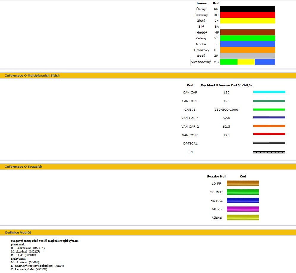

inoxing Odesláno 27. březen 2020 Odesláno 27. březen 2020 Ten žlutej drát by měl být mezi BSM (+ od akumulátoru)a spínací skříňkou. Vycházím z typologie značení BM a C. Kód vodiče BMffC/BMttC/BMiiC neexistuje. Třeba to bude jenom tímhle (pravděpodobně) a problém se vyřeší. Ale pak by to chtělo najít kudy tam teče. A minimálně přes BSI dát zvrchu fólii, udělat na ní takový obal, aby do ni nenateklo v budoucnu. Citovat
Dave_k Odesláno 27. březen 2020 Odesláno 27. březen 2020 Většinou jsou tuším na vině odtoky ve dveřích a těsnění, případně čelní sklo. Voda se natáhne do koberce, tam se drží a udělá to přesně toto. Tady něco ke kabeláži: inoxing ohodnotil 1 Citovat
jarokare Odesláno 27. březen 2020 Odesláno 27. březen 2020 před 31 minutami, inoxing napsal: Kód vodiče BMffC/BMttC/BMiiC neexistuje Zkus BM11C , malý písmena na vodičích nejsou Citovat
inoxing Odesláno 27. březen 2020 Odesláno 27. březen 2020 @jarokare Jedničky jsem také zkoušel. Nic mě to nenašlo. Malý/velký písmena by to mělo schroustat, ale i to jsem vyzkoušel tak i tak a nic mě to nevyhodilo. Tak nevim. Citovat
jarokare Odesláno 28. březen 2020 Odesláno 28. březen 2020 @inoxing Jsem včera nebyl u PC , ale teď jsem to zkusil a vyhodilo mě toto BM11C : jednotka obsluhy motoru 11 pojistky . A rozlišuje to velký a malý písmena , resp. to malý písmena nebere , takže na to pozor . inoxing ohodnotil 1 Citovat
