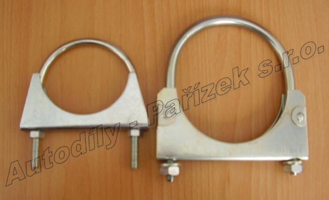

Dave405 Odesláno 23. listopad 2007 Autor Odesláno 23. listopad 2007 díky Jinak za jednu sponku chtějí 280Kč a za gumu kolem 150Kč, to je docela balík. Mají tam nějaké sponky za 100Kč ale s oválným průřezem a to se na 406 prý moc nehodí Citovat
urdemala Odesláno 23. listopad 2007 Odesláno 23. listopad 2007 zrovna včera jsme taky montovali vejfuk, mam teda malinko jinej model, ale ty sponky stály kolem 70 kč, přičemž jedno sem dostal zdarma.. a stalmik je dostal zdarma obě (u jinýho prodejce) Citovat
Radek Hurvajz Odesláno 23. listopad 2007 Odesláno 23. listopad 2007 Původně zaslal: Dave405 díky Jinak za jednu sponku chtějí 280Kč a za gumu kolem 150Kč, to je docela balík. Mají tam nějaké sponky za 100Kč ale s oválným průřezem a to se na 406 prý moc nehodí Kruhová spona s jedním šroubem je originál ale řikají že moc nedrží, prý jsou lepší ty dvoudílný se dvěma šrouby, mě ji dávali v servise a stála cca 90kč Citovat
Ferry Odesláno 23. listopad 2007 Odesláno 23. listopad 2007 jj ta origos spona je nanic, povoluje se i kdyz jsou tam dve kontra matky, lepsi je ta dvoudilna se dvema srouby, prumer originalni je 61mm, takze podle toho poridit tu dvoudilnou. Gumy jsou vetsinou v poradku, takze se daji znovu pouzit a menit se nemusi. Je dobry koupit nejakou tesnici pastu ( treba Wurth - www.wuerth.cz ) na vyfuky a pred spojenim ty protikusy namazat aby to nefoukalo, obcas ta skulina pak dela docela randal Citovat

Dave405 Odesláno 23. listopad 2007 Autor Odesláno 23. listopad 2007 Pokud myslíte dvoudílnou sponou tenhle obrázek, tak nechápu, jak to na rozšířenou trubku dám Citovat
Guest servisman Odesláno 23. listopad 2007 Odesláno 23. listopad 2007 pokud tam chceš dát to co na obr tak ty konce uřízni aby byly rovné Citovat

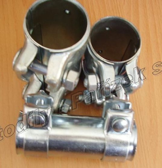

Dave405 Odesláno 23. listopad 2007 Autor Odesláno 23. listopad 2007 U tohodle si to dovedu představit Citovat
Guest servisman Odesláno 23. listopad 2007 Odesláno 23. listopad 2007 já tam mám tytohttp://www.vyfukybn.cz/eshop/files/products/P9200016_m.jpg [upravil dne 23/11/07 sarkomi] Citovat
urdemala Odesláno 23. listopad 2007 Odesláno 23. listopad 2007 Původně zaslal: sarkomi já tam mám tytohttp://www.vyfukybn.cz/eshop/files/products/P9200016_m.jpg [upravil dne 23/11/07 sarkomi] to je ona :-) Citovat
Neon Odesláno 23. listopad 2007 Odesláno 23. listopad 2007 mám tam stejné, jako SARKOMI ... a v pohodě to drží a ani nikde neprofukuje [upravil dne 23/11/2007 Neon] Citovat

Radek Hurvajz Odesláno 23. listopad 2007 Odesláno 23. listopad 2007 Jo to co má Sarkomi je uplně vona, mám ji taky [upravil dne 23/11/07 Radek Hurvajz] Citovat
