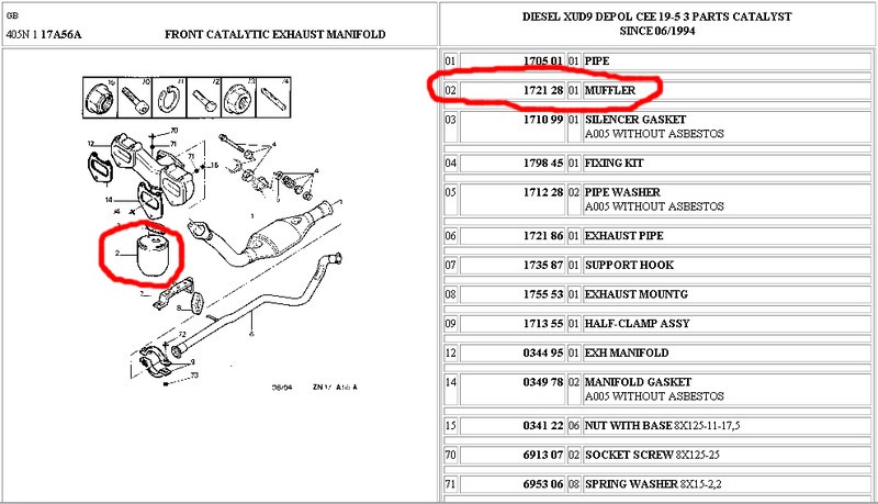

klumir Odesláno 22. listopad 2007 Odesláno 22. listopad 2007 chtěl bych se dozvědět,k čemu slouží MUFFLER. (je to taková baňka na konci výfukových svodů,podobná katalyzátoru,mají to některé diesly....) Citovat
Kurt Odesláno 22. listopad 2007 Odesláno 22. listopad 2007 Esi vono to nebude ke snížení úrovně hluku, co leze z motoura do potrubí. Citovat
Dundee Odesláno 22. listopad 2007 Odesláno 22. listopad 2007 V katalogu dílů je to uvedeno pod názvem "popelník"... Citovat
sekaj Odesláno 22. listopad 2007 Odesláno 22. listopad 2007 Je to rezonátor. [upravil dne 22.11.2007 sekaj] Citovat

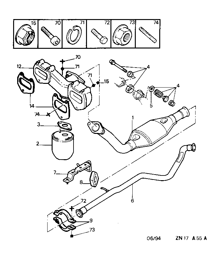

Dundee Odesláno 22. listopad 2007 Odesláno 22. listopad 2007 Původně zaslal: sekaj Původně zaslal: 309Tom Původně zaslal: sekaj Je to rezonátor. Nechci rejpat , jen se ptám, proč by do sériovky dávali rezonátor? Teda myslím, že rezonátor dělá takový to brumlání ne? [upravil dne 22.11.2007 309Tom] Tady to máš . http://www.sportovniautodoplnky.cz/dynomax-magnum-glasspack-muffler-rezonator/ Nechci rejpat, ale původní dotaz se týkal položky č. 2 na obrázku;) Citovat
Dundee Odesláno 22. listopad 2007 Odesláno 22. listopad 2007 Aby ještě bylo vidět, že nekecám;) [upravil dne 22/11/2007 Dundee] Citovat

oddie Odesláno 23. listopad 2007 Odesláno 23. listopad 2007 Je to tlumič - mmch. v německé verzi se to taky jmenuje "schalldaempfer". Pokud tomu někdo v nějakém pokoutním katalogu dal pojmenování popelník, tak je ten někdo *** Citovat
Dundee Odesláno 23. listopad 2007 Odesláno 23. listopad 2007 Původně zaslal: oddie Pokud tomu někdo v nějakém pokoutním katalogu dal pojmenování popelník, tak je ten někdo *** Ten pokoutní katalog byl na stránkách peugeot.cz, ale teď jsem na to koukal a přejmenovali to na "Část výfukového potrubí", v originále "Resonateur";) Citovat
