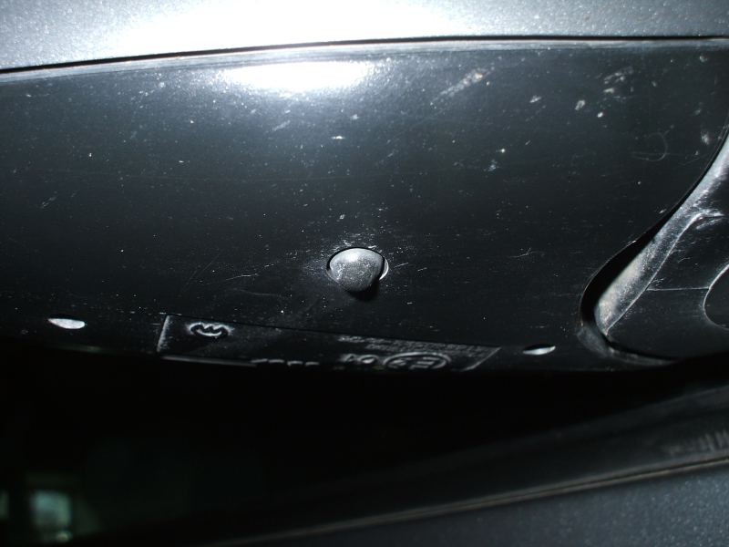

PEUGEOTIK307 Odesláno 14. listopad 2007 Autor Odesláno 14. listopad 2007 Vieš ale keď mi dnes ukazoval teplomer -4°C a vonku pršalo, tak to je sranda a dosť veľká nepresnosť. Nevieš náhodou kde je čidlo? Citovat
Pe.Tr Odesláno 14. listopad 2007 Odesláno 14. listopad 2007 Původně zaslal: PEUGEOTIK307 Vieš ale keď mi dnes ukazoval teplomer -4°C a vonku pršalo, tak to je sranda a dosť veľká nepresnosť. Nevieš náhodou kde je čidlo? čidlo maš zespod spolujezdcova zrcatka , takova černa skorokulička Citovat
sekaj Odesláno 14. listopad 2007 Odesláno 14. listopad 2007 Máš ho pod pravim venkovnim zrcátkem.Ale počítám že nic jiného než připočíst ty stupně ti nezbude:cool:. Citovat
lukash Odesláno 15. listopad 2007 Odesláno 15. listopad 2007 Původně zaslal: PEUGEOTIK307 Tak teda OK. Mivam ten samy problem, obcas mi teplomer ukazoval i -32 Jsou tu i napsane postupy, jak by se to dalo osetrit - bud nove cidlo atd. Pokud projdes forum, urcite par rad najdes. Ja jsem to neresil nijak, zvykl jsem si ale neblbne to casto. Citovat
OK406 Odesláno 15. listopad 2007 Odesláno 15. listopad 2007 Takto vypadá to čidlo v pravém (spolujezdcově) zrcátku. Myslím, že se tu již o tom psalo na foru. Zkus hledání. Citovat
