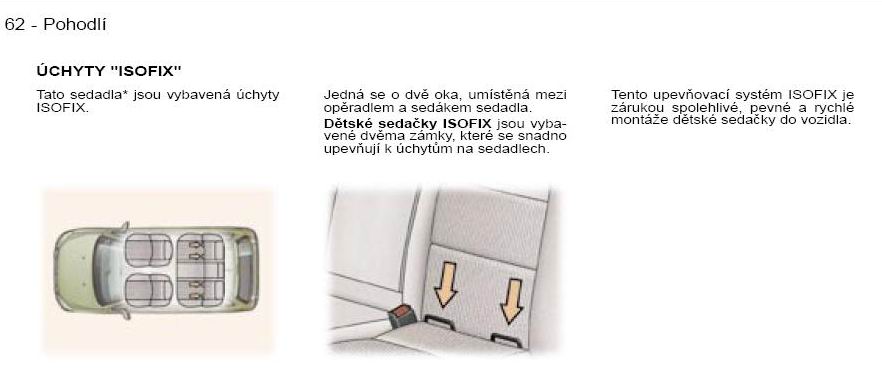

Rejza Odesláno 12. říjen 2007 Sdílet Odesláno 12. říjen 2007 Ano je to na zadních sedačkách na kraji. Když se sáhne mezi sedák a opěradlo, tak tam jsou taková kovová oka, do kterých se uchytí takové lyžiny, které jsou na autosedačce. Rejža Citovat Odkaz ke komentáři Sdílet na ostatní stránky More sharing options...

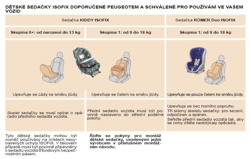

Ticcino Odesláno 12. říjen 2007 Sdílet Odesláno 12. říjen 2007 Isofix str.1 Citovat Odkaz ke komentáři Sdílet na ostatní stránky More sharing options...
Ticcino Odesláno 12. říjen 2007 Sdílet Odesláno 12. říjen 2007 Isofix str.2 Citovat Odkaz ke komentáři Sdílet na ostatní stránky More sharing options...

svanovsky Odesláno 16. říjen 2007 Sdílet Odesláno 16. říjen 2007 Ahoj. Tak jsem ten ISOFIX konečně našel. Je to spíš vidět na sedačkách, když na ně mrknete zezadu. Co se týče bezpečnosti, tak tam jde asi o to, že ten pás numusí byt vždy úplně 100% vypnutý a navíc když je sedačka přichycena 3 bodovým pásem, tak se ten "bederní" kusek určitě při nárazu povolí míň, než ten "prsní", který má o dost delší nastavení. U ISOFIX mi zase celkem nejde do hlavy, jak může stačit uchycení sedačky dvěma úchyty v bederní části, když veškšré sedačky poutané pomocí pásů VYŽADUJÍ přichycení pomocí 3 bodového pásu - tedy jak v "bederní", tak v "ádové" části sedačky. Jinak manželka má v těch sedečkách mnohem větší přehled a pokud mi říkala, tak nejen že je ISOFIX podstatně dražší, ale sedaček s tímto systémem je žalostně málo a spíš to vypadá, jakoby výrobci sedaček tento systém úplně ignorovali. Opravdu vyjímkou je firma RÖMER, jejíž sedačka je pro P307 doporučena a certifikována Tak zatím se mějte Citovat Odkaz ke komentáři Sdílet na ostatní stránky More sharing options...
Ticcino Odesláno 16. říjen 2007 Sdílet Odesláno 16. říjen 2007 Ono nejenom Peugeot 307, ale všechny tyto: Alfa Romeo, Audi, Bentley, BMW, Chevrolet, Citroën, Daewoo, Daihatsu, DaimlerChrysler, Fiat, Ford, Honda, Hyundai, Jaguar, Kia, Lancia, Land Rover, Lexus, Maybach, Mazda, Mitsubishi, Nissan, Opel, Peugeot, Porsche, Renault, Saab, Seat, Skoda, Smart, Subaru, Suzuki, Toyota, Volvo and VW (zdroj: stránky Romer) Jenže každý certifikát něco stojí a každé doporučení také. A to se projeví v koncové ceně co zaplatí zákazník. Čímž nechci říct že Romer není kvalitní značka. Zároveň tím ale neříkám, že levnější neRomer musí být nutně nekvalitní. Citovat Odkaz ke komentáři Sdílet na ostatní stránky More sharing options...
