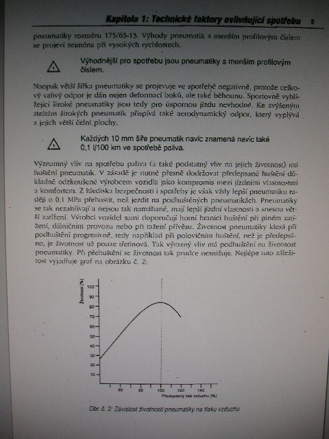

MrVain Odesláno 15. listopad 2007 Sdílet Odesláno 15. listopad 2007 a este k tej spotrebe Citovat Odkaz ke komentáři Sdílet na ostatní stránky More sharing options...

Autoškolič Dodo Odesláno 10. prosinec 2007 Sdílet Odesláno 10. prosinec 2007 Původně zaslal: čakom A o kolik se změní maximálka? Letní mám 225/55/16 a při 160 km/h už končím. Teď jsem přezul na zimní 185/70/14 a měl jsem tam 170 km/h a ještě by to dalo ale musel jsem spomalit. To je divny.Ja na sve 406 1,8 16V mel v dobe,kdy jsem mel problem se svoji T16 jeji kola. Byly to 205/50 R16 a "hroutilo" se mi to v pohode tachometrovych 210 stejne,jako na pneumatikove klasice,co jsem mel na 406. A to jsem v tu dobu mival 185/70 R 14. Jinak me prekvapuje,jak se tady resi sirka pneu a spotreba a nikdo tu jeste nepodotknul,ze u pneu ma nejvic vliv na spotrebu nahusteni. Zkuste si upustit z kazdyho kola 0,5 atm. a uvidite,co to bu de za numero o co vam naroste spotreba. On tam bude podle me i trosku rozdil. Podle ceho a jak urcujete,jaky tlak bude v pneu "nestandardnich" rozmeru na dany typ auta..... [upravil dne 10/12/07 Autoškolič Dodo] Citovat Odkaz ke komentáři Sdílet na ostatní stránky More sharing options...
