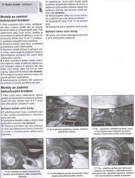

Neví někdo jestli to má 605 stejně na té zadní kotoučovce?
Taky tam sou čelisti, který se dají vyměnit?
Houby mě ta ručka ručkuje.

na kotucakoch vzadu nastavit rucnu u stareho auta je skoro nemozne.raz sme to s mechanikom skusali a podarilo sa len o trosku tomu pomoct. inac by tam toho trebalo viac vymenit.ten system je na hovno.

On ne že by nedržela ale chytne se jenom v určitých místech jakoby.
minuly rok jsem ji menil, jak to rozebrali tak se to vysypalo :) tak pri jednom nove kotouce, desky, vnitrni pakny, oblozeni, lanka..a uz bylo bratru 7 klacku v prd...ehm v zadnici
pravda, ze pak jsem bez problemu zaflokoval treba v 50kilometrove rychlosti...po case to ale trosku polevilo...porad ale brzdi bez problemu, spis si to sedlo a bylo by potreba dotahnout lanka

stary i novy model se sřizuje ze spod auta , je tam mechanismus v plastovem obalu , vedou do něj lanovody a jsou tam zavity s matkama a to se šroubuje do požadovane hodnoty brzdne sily při zataženi ručky, , avšak zaleži i na stavu brzdovych destiček-čelisti ,jinak ten mechanismus je nad zadni napravou uprostřed vedle palivove nadrže těsně nad trubkou vyfuku.

jj, 605ka to má stejné,, jen pootočené. Jsou tam malé pakny, které jsou rozepřené na jedné straně tím páčkovým mechanizmem, které ovládá lanko lanovodu (obr 17.11b - vlevo dole) a proti je ta rýhovaná matice rozepínače Ta je aretovaná proti pootočení podélně pružinkou, která prochází přes ty ozuby matice a stahuje pakny k sobě(vpravo nahoře.. Otvorem v náboji kotouče se ta matice šroubovákem seřizuje (rozevírá pakny) , až do té doby, než nejde kotoučem otočit a pak se povoí zpět o cca 4 zuby. Pod autem se seřizuje uprostřed jenom dráha ručky, resp, na kolikátém zubu zabere (obr 17.4a). Prvotní nastavení paken se dělá přes ten otvor tou rýhovanou maticí. Na 406ce (s kotoučema) to je podle obrázku stejné.
Edit. pakny jsou držené uprostřed své výšky přes pružinku takovým trnem, (obr 17.11b váleček trčící z pakny) který, když se zatlačí do stítu a pootočí o 90° tak se dá vyndat.Nejdřív se ale odpojí stahovací pružina (silná) u převodu od lanka a pružinka(slabá) na rozepínači. Pak se to rozpadne a dá rozebrat.
Edit2: pakny většinou není třeba měnit, protože je neodírají provozem.
