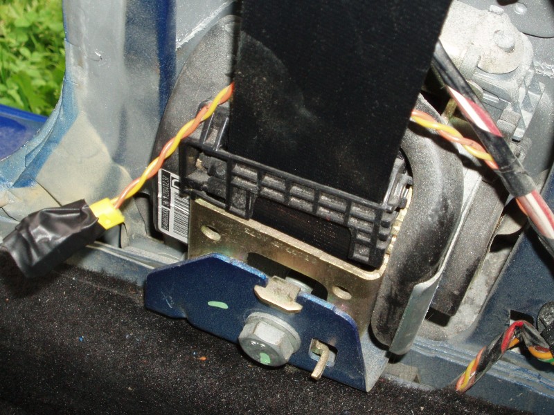

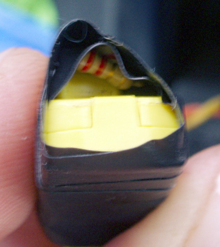

KoNG Odesláno 8. červen 2007 Odesláno 8. červen 2007 Ahoj Přišel jsem na jednu nemilou věc když jsem do svého auta montoval CD changer a tahnul kabel kolem prahů. Narazil jsem na jeden kablik kterek končí někde u pásu a je v něm narvanej jakejsi odpor zřejmě to je nějaká prasárna typu bezp. pásy bez pyropatron ? [upravil dne 18.4.2008 KoNG] Citovat
KoNG Odesláno 8. červen 2007 Autor Odesláno 8. červen 2007 nětuší někdo co je to Bezpečnostní pásy s programovým upoutáním ? Citovat
Escaper Odesláno 8. červen 2007 Odesláno 8. červen 2007 Zkus ten odpor vytahnout z toho konektoru jestli ti zustane svitit kontrolka airbagu. Jo a jeste se podivej na poradi zhasinani kontrolek po zapnuti klidku. Airbagy by mely zhasnout jako posledni a rozhodne ne zaroven s jinou kontrolkou Citovat
KoNG Odesláno 8. červen 2007 Autor Odesláno 8. červen 2007 escaper airbagy zřejmě fungují dobře jelikož když se mi utřepal kabel k spolujezdcové sedačce tak svítila porucha takže funkce airbagu bude zřejmě spravna jenom śi ai budu muset dat praci a prolest cele auto a fyzicky je skontrolovat zda jsou opravdu zapojeny nebo tam je prdlej odpor nechapu jak někdo takovou prasárnu muže udělat ! PS: neví někdo jak se sundává ten kryt u spolujezdce co kryje bagy ? a řidiče ? se střechou si nějak poradím [upravil dne 8.6.2007 KoNG] Citovat
KoNG Odesláno 8. červen 2007 Autor Odesláno 8. červen 2007 Tak to zřejměn ebude pyropatrona ale spíše myslím boční airbagy ? ikdyž ty jsou přeci v sedačkách ? netušíte nědko co to muže bejt stejnej konektro mám i u řidičova pásu rovněž zaodporovanej ! Citovat
MrVain Odesláno 8. červen 2007 Odesláno 8. červen 2007 samozrejme že tam už nemáš napínače bezpečnostných pásov:bojim niekedy došlo pri nehode k aktivaci teda napnutiu bezpečnostných pasov a šikovný mechanik tam dal namiesto nich odpory,skontroluj si aj airbagy či su vlastne v aute či nemaš mesto nich len odpory:papa Citovat
KoNG Odesláno 10. červen 2007 Autor Odesláno 10. červen 2007 mrvain: jasny to se chystám udělat a hlavně bych si to vratil rad tak jak to má bejt ale netuším zatím kolik stojí nové napínače Pasáno je 6 airbagů co jsme zatím měl možnost tak řidičův a spolujezdcuv je zřejmě na místě. Jinak kontrolka Airbag mě zhasína zárověň s ABS ? je to správné ? Citovat
hnusoba Odesláno 10. červen 2007 Odesláno 10. červen 2007 Na 206ke zhasína kontrolka airbagu spolu s ABS pokiaľ sa dobre pamätám... Nové prepínače stoja zhruba 6700,- SK jeden kus ale dajú sa zohnať aj na vrakovisku, tam by som si však dával pozor či takisto nie sú vystrelené. Skús vybrať airbag čo je na volante a presvedčiť sa či je tam. Mohlo dôjisť len k menšiemu nárazu kedy sa aktivovali len bezpečnostné pásy a airbagy ostali nevystrelené... Citovat

KoNG Odesláno 11. červen 2007 Autor Odesláno 11. červen 2007 escaper: psal jsem již že zřejmě zhasina spravně jelikož když se utřebal kontakt na airbagu spolujezdce v sedačce tak se rožla jenom kontrolka airbagu Navíxc ty máš 1998 a já mám 2005 Pata: ani nevíš s jakou chutí bych mu poděkoval hnusoba: jasan co vím jak tak to bylo bourana lehce na pravou stranu (vyměna narazniku a zřejmě oprava dveři jelikož moc dobře to nelicuje U spolujezdce je zespod ten plast prasklý tak jsme ho odchlípnul a airbag tam je ikdyž stejně bych to raději sundal (plast) a podíval se jestli není už vystřelenej jinak co jsme se díval tak podel stropui ke spolujezdcum jsou na obou stranach takove "krabnice" takže tohle by mohly bejt stropní bagy ty vapadají bez porušení. Zřejmě jenom vystřelily předpinače pasu ale raději bych ty airbagy zkontroloval člověk nikdy neví a ty přepínače budu muset vyměnit [upravil dne 11.6.2007 KoNG] Citovat

tanagy Odesláno 15. červen 2007 Odesláno 15. červen 2007 KoNG - jasně, že když se ti utřepe kontakt od bočních pytlů, tak ti bude svítit kontrolka. Ale ta rozsvícená kontrolka nedokazuje, že tam ten airbag fyzicky opravdu je, ne? Klidně tam může být zase nacpanej odpor. Musel bys rozebrat bok sedačky, aby ses přesvědčil jestli tam ten airbag je. Pokud se někdo nesral s napínačema pásů, proč by se sral s vyměňováním airbagů? Pokud to bylo nabouraný, tak asi bouchlo všechno (všechny airbagy atd.) Radši si to buď všechno rozeber, nebo si to nech prověřit. Každopádně sou to zmetci co to tam "povyměňovali" (specialitka českých koumáků v autobazarech). Citovat
hnusoba Odesláno 15. červen 2007 Odesláno 15. červen 2007 Původně zaslal: tanagy Pokud to bylo nabouraný, tak asi bouchlo všechno (všechny airbagy atd.) Nemusí vždy pri každom náraze nutne vystreliť aj airbag. Záleží od typu nárazu. Ak je slabší strelia len pásy... Citovat
