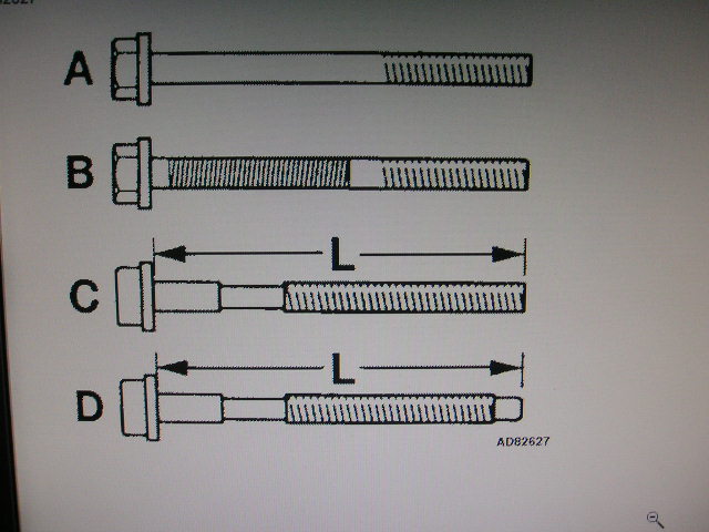

A jak tam stojí, podle druhu šroubů.
mas tam 4 druhy šrobov

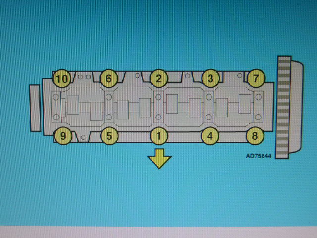

dotiahneš všetky A podla poradia čísel na hlave(foto)
A
1, najprv 30Nm
2, potom všetky 60 Nm
3, povoliť o 90 stupnov a dotiahnuť 60Nm
4, nastartovat na 10 min
5, pockat 150 min
6, povoliť o 90 stupnov a dotiahnuť 70Nm
B
1, 30 Nm
2, 70 Nm
3, dotiahnuť o 120 stupnov
C,D
1, 20 Nm
2, 60 Nm
3, podla typu motora dotiahnuť
XUD7/7T/9 o 180 stupnov
XUD9TE/F o 220 stupnov
