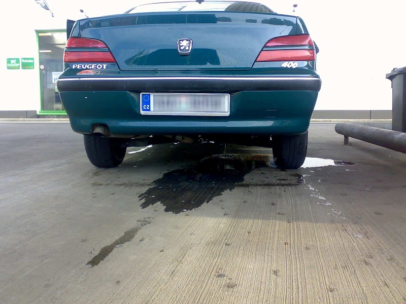

Dneska jsem zjistil docela problem.Chtel jsem natankovat full nadrz kdyz vtom cca pri v 59 litrech mi zacala tect nafta ze zpodku auta!!! :o (viz.obrazek). Dosud jsem takoval vzdy tak jen 30litru a fse OK. Nevite co to muze bejt? a pripadne kolik by stala oprava. dik
Ještě bych se podíval na dotažení palivového čerpadla pod zadním sedlem. :cool::mrk
Původně zaslal: komisar
viděl bych to na těch hadicích mrkni pod auto,ale cigára nech doma:D
Těsnění pod podávačkou, buď se v tom někdo šťáral nebo při výměně byla špatně nasazené. Taky mi to dělalo. Možná i větší kaluž jsem měl při natankování plné nádrže a pokud dobře vidím odkud Ti to na té fotce teklo tak od středu nádrže, takže úchytama to asi nebude. Podivej se pod sedačkou jestli u podávačky nemáš naftu.

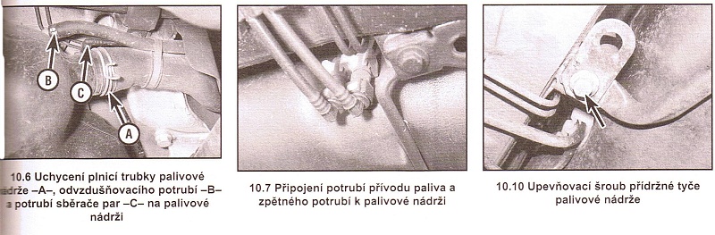

to ses měl někde podívat odkud ti to teče buď je spona zrezlá ale viděl bych to u poz 71 či 72 tam se mrkni viz obr výše
tady to vidíš jak to vypadá dole

Nejsou ty svorky spise na kraji auta? Mrkni na ten velky obrazek, ktery nahral na e-disk, jde tam videt i curek kde mu ta nafta tece. je blize ke stredu auta.
hmm tak to neni reseni ,odelej zadni kolo"na strane u vicka"
povol zadni podbeh"ten plast pod blatnikem"oddelej ho a hned budes chytrejsi ,takova potopa, je to prace na 1h ultra pomalym tempem+pruskum ,nekde tam mas peknou botu, me se taky nechtelo ,ale dneska jsem tam vlezl a jedna hadicka byla urazena,u tebe to bude horsi
