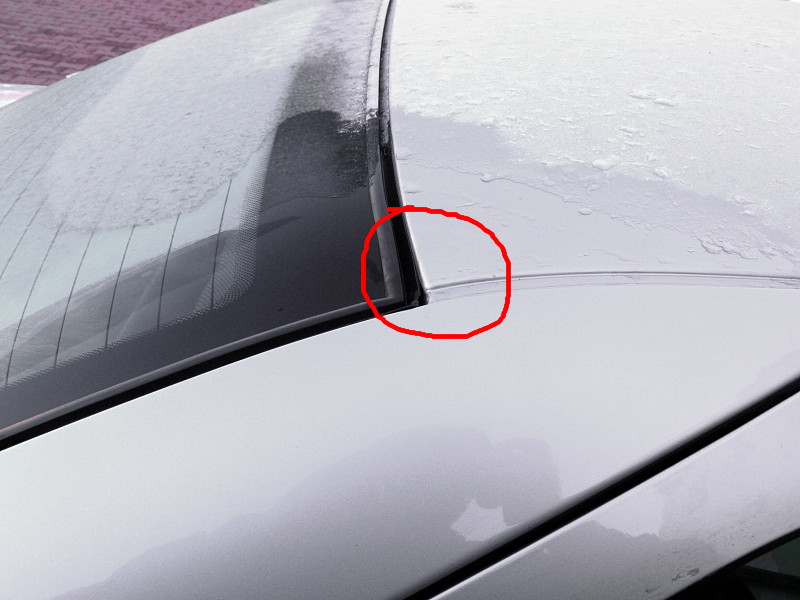

Radek Hurvajz Odesláno 16. únor 2007 Autor Odesláno 16. únor 2007 Zadní okno je lepený a potom je tam ta guma která jde vyndat, nebo je klasicky těsněný jen v ty gumě, a potom guma vyndat nejde? [upravil dne 16/2/07 Radek Hurvajz] Citovat

Radek Hurvajz Odesláno 16. únor 2007 Autor Odesláno 16. únor 2007 Původně zaslal: Medvěd Obávám se, že bude lepený K případu Citron 1 - navrhuju toto individuum ignorovat, pokud mu na jeho vejšplechty budeme odpovídat, lijeme tím přece pouze vodu na jeho mlýn. Když bude ignorován,. nedávám mu dýl než dva měsíce a vyšumí tak rychle, jak se tu objevil. Citronek taky perlil na jinych forech. Jinak pokud by to sklo bylo lepený tak je to lepší, protože bych tu gumu podmáznul silikonem a byl by klid, ale pokud by bylo v ty gumě tak ho nesundám bez toho aniž bych musel měnit tu gumu a to stojí prachy:( Dá se ta guma vubec vyndat?? Nebo je taky nějak přilepená? [upravil dne 17/2/07 Radek Hurvajz] Citovat

Radek Hurvajz Odesláno 17. únor 2007 Autor Odesláno 17. únor 2007 No tak je to jasný, stačí lít vodu sem a jak protéká pod tesněním tak se hned objeví kapka přesne tam jak je to vidět na předchozích fotkách. Jde ta guma vyndat?? Skoušel jsem to a jde jen dolní roh a dál je to přilepený, tak nevim. Nebo ví někdo co stojí přetěsnění okna v servisu? [upravil dne 17/2/07 Radek Hurvajz] Citovat
jozefsv Odesláno 17. únor 2007 Odesláno 17. únor 2007 podteka ti to popod celu tu gumu?ta guma by sa mala dat oddelit od okna,len neviem ci bude este pouzitelna.mne rosilo celne sklo po vymene a tak to len presilikonovali a od vtedy bol pokoj.skus tam natlacit silikon aby tam voda nemala pristup Citovat
Radek Hurvajz Odesláno 17. únor 2007 Autor Odesláno 17. únor 2007 Původně zaslal: jozefsv podteka ti to popod celu tu gumu?ta guma by sa mala dat oddelit od okna,len neviem ci bude este pouzitelna.mne rosilo celne sklo po vymene a tak to len presilikonovali a od vtedy bol pokoj.skus tam natlacit silikon aby tam voda nemala pristup No silikon bych tam dal, ale chtělo by to tu gumu sundat, je pod ní hroznej bordel, pokud to nevyčistím tak to nemá smysl Citovat
jozefsv Odesláno 17. únor 2007 Odesláno 17. únor 2007 Původně zaslal: Radek Hurvajz Původně zaslal: jozefsv podteka ti to popod celu tu gumu?ta guma by sa mala dat oddelit od okna,len neviem ci bude este pouzitelna.mne rosilo celne sklo po vymene a tak to len presilikonovali a od vtedy bol pokoj.skus tam natlacit silikon aby tam voda nemala pristup No silikon bych tam dal, ale chtělo by to tu gumu sundat, je pod ní hroznej bordel, pokud to nevyčistím tak to nemá smysl tak ju z tej strany odtiahni,vycisti a zasilikonuj.je mi jasne ze to nebude ako nove ale ucel to splni.to je podstatne.su na to originalne sady tych gum.skus sa spytat v nejakej predajni co to stoji. Citovat
Radek Hurvajz Odesláno 17. únor 2007 Autor Odesláno 17. únor 2007 Původně zaslal: jozefsv Původně zaslal: Radek Hurvajz Původně zaslal: jozefsv podteka ti to popod celu tu gumu?ta guma by sa mala dat oddelit od okna,len neviem ci bude este pouzitelna.mne rosilo celne sklo po vymene a tak to len presilikonovali a od vtedy bol pokoj.skus tam natlacit silikon aby tam voda nemala pristup No silikon bych tam dal, ale chtělo by to tu gumu sundat, je pod ní hroznej bordel, pokud to nevyčistím tak to nemá smysl tak ju z tej strany odtiahni,vycisti a zasilikonuj.je mi jasne ze to nebude ako nove ale ucel to splni.to je podstatne.su na to originalne sady tych gum.skus sa spytat v nejakej predajni co to stoji. No ona právě vytáhnout nejde, jen růžek, a pak to tam drží že bych ji mohl roztrhnout:( Citovat
jozefsv Odesláno 17. únor 2007 Odesláno 17. únor 2007 No ona právě vytáhnout nejde, jen růžek, a pak to tam drží že bych ji mohl roztrhnout:( dalo by sa to nadrezat od okna?ta guma by tam nemala nejako silno drzat.myslim ze sklo je nalepene a guma vlastne len prekryva tu dieru medzi sklom a karoseriou.mozno sa mylim.nejde to ani ked si skusil tahat?okno by nemalo byt osadene do tejto gumy.drzi tam mozno len na nejakom mieste kde bola ciastocne prilepena guma ak si pamatam tak tak nejak som to mal ja.tu gumu som pouzil znovu Citovat
Radek Hurvajz Odesláno 17. únor 2007 Autor Odesláno 17. únor 2007 Původně zaslal: jozefsv No ona právě vytáhnout nejde, jen růžek, a pak to tam drží že bych ji mohl roztrhnout:( dalo by sa to nadrezat od okna?ta guma by tam nemala nejako silno drzat.myslim ze sklo je nalepene a guma vlastne len prekryva tu dieru medzi sklom a karoseriou.mozno sa mylim.nejde to ani ked si skusil tahat?okno by nemalo byt osadene do tejto gumy.drzi tam mozno len na nejakom mieste kde bola ciastocne prilepena guma ak si pamatam tak tak nejak som to mal ja.tu gumu som pouzil znovuještě to teda zkusím jestli to pujde Citovat
Radek Hurvajz Odesláno 17. únor 2007 Autor Odesláno 17. únor 2007 Tak asi by to vyndat šlo, jenže je v ty gumě nějaká výztuha a jde to hodně těžko, kousek se dal vytáhnout ale pak to moc nejde, myslím že pokud ji vytahnu celou ven tak už zpátky dát nepujde protože se zdeformuje. V pondělí zjistím co stojí nová pro případ že bych ji musel vyměnit. Citovat
jozefsv Odesláno 17. únor 2007 Odesláno 17. únor 2007 Původně zaslal: Radek Hurvajz Tak asi by to vyndat šlo, jenže je v ty gumě nějaká výztuha a jde to hodně těžko, kousek se dal vytáhnout ale pak to moc nejde, myslím že pokud ji vytahnu celou ven tak už zpátky dát nepujde protože se zdeformuje. V pondělí zjistím co stojí nová pro případ že bych ji musel vyměnit. jasne je ze sa trosku natiahne.ale o minimum ak ju budes pomaly vyberat.ale samozrejme je to individualne Citovat
Radek Hurvajz Odesláno 17. únor 2007 Autor Odesláno 17. únor 2007 Původně zaslal: jozefsv Původně zaslal: Radek Hurvajz Tak asi by to vyndat šlo, jenže je v ty gumě nějaká výztuha a jde to hodně těžko, kousek se dal vytáhnout ale pak to moc nejde, myslím že pokud ji vytahnu celou ven tak už zpátky dát nepujde protože se zdeformuje. V pondělí zjistím co stojí nová pro případ že bych ji musel vyměnit. jasne je ze sa trosku natiahne.ale o minimum ak ju budes pomaly vyberat.ale samozrejme je to individualne No jak to jde dat zpátky, jde to líp než ven? Asi by to tam chtělo dát dokud bude ten silikon měkkej aby se to pěkne do nej zamačknulo a nepřekážel tam ty gumě Citovat
jozefsv Odesláno 17. únor 2007 Odesláno 17. únor 2007 No jak to jde dat zpátky, jde to líp než ven? Asi by to tam chtělo dát dokud bude ten silikon měkkej aby se to pěkne do nej zamačknulo a nepřekážel tam ty gumě to je rozne.nemozem ti tvrdit ze na 406 -ke to tak bude.nevidel som to.moze existovat vela typov.moj pripad bol taky:strhnutie gumy,vyrezane nahradne sklo z druheho auta,nalepenie na moje vozidlo a po prischnuti bola osadena guma.ta guma ma presne svoj nazov ale akosi mi nepride na rozum ako sa to vola.(nejaky set,ale neviem)tebe to staci ciastocne po jednej dlzke odtiahnut a zasilikonovat.kym bude makky ten silikon tak by som sa snazil prilozit a dotlacit co najlepsie tu gumu.bude vidno asi ten odskok a mozno ta guma po natiahnuti len jednej strany nebude uz sediet.ak to pojde obtiazne tak radsej do servisu kde to prelepia.som len laik.pozno by ti poradil niekto iny.mozno odie Citovat
Radek Hurvajz Odesláno 17. únor 2007 Autor Odesláno 17. únor 2007 Původně zaslal: jozefsv No jak to jde dat zpátky, jde to líp než ven? Asi by to tam chtělo dát dokud bude ten silikon měkkej aby se to pěkne do nej zamačknulo a nepřekážel tam ty gumě to je rozne.nemozem ti tvrdit ze na 406 -ke to tak bude.nevidel som to.moze existovat vela typov.moj pripad bol taky:strhnutie gumy,vyrezane nahradne sklo z druheho auta,nalepenie na moje vozidlo a po prischnuti bola osadena guma.ta guma ma presne svoj nazov ale akosi mi nepride na rozum ako sa to vola.(nejaky set,ale neviem)tebe to staci ciastocne po jednej dlzke odtiahnut a zasilikonovat.kym bude makky ten silikon tak by som sa snazil prilozit a dotlacit co najlepsie tu gumu.bude vidno asi ten odskok a mozno ta guma po natiahnuti len jednej strany nebude uz sediet.ak to pojde obtiazne tak radsej do servisu kde to prelepia.som len laik.pozno by ti poradil niekto iny.mozno odieJo jmenuje se Bauset, jsem si vzpoměl. No uvidim co s tím pujde udělat, právě se mi nechce tam nahňahňat kupu silikonu a pak zjistit že to nesedí, to by mě z toho servisu hnali až by to museli od toho silikonu čistit. Citovat
