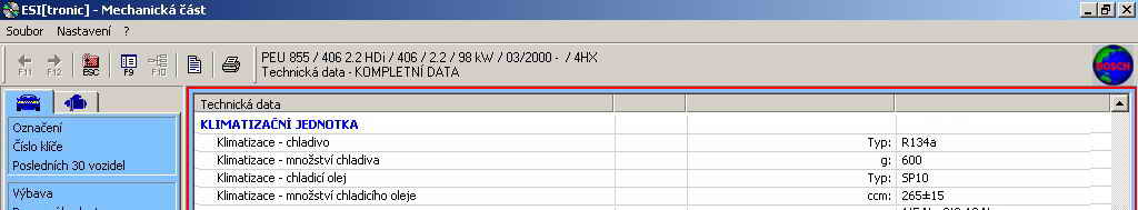

BATT Odesláno 1. únor 2007 Odesláno 1. únor 2007 Zdárek, doufám že už se na to někdo neptal ale ve vyhledávání mi žádný výsledek nevyšel. Chci se zeptat jaká má být náplň do klimatizace na 406 2.2HDI? Chci si to nechat pročistit a popř. i vyměnit náplň ale nevím kolik tam má přesně být. Díky Citovat

ajven Odesláno 2. únor 2007 Odesláno 2. únor 2007 Servus dríči, keď som to hľadal v Autodata tak som našiel na svoj 2,0hdi že treba objem 4,5 litra=kg plynu. Keď som bol za chlapíkom minulé leto, čo dopĺňa klímy tak mi naúčtoval skoro 450SKlebo 5kg plynu stojí vo veľkosklade 500SK. Takže som mu dal rovných 500SK a bolo to. Ale vydržalo to len 1 mesiac. Za mes. mi to aj tak ušlo. Takže tento rok budem hľadať najskôr únik a až potom to naplniť. Citovat

Milhaus65 Odesláno 2. únor 2007 Odesláno 2. únor 2007 ve 406 ce je v průměru 650-700 g chladiva R134. Freon R12 se používal do roku 1993 a nejvíc 1,2 kg ho měla 605. Komplet naplnění klimy, včetně oleje popř. barviva stojí 1500 -2000 kč Citovat

Ladaj Odesláno 23. březen 2007 Odesláno 23. březen 2007 zdravím.do 406 hdi 80kw je R134 těch 550g až 650g a oleje max 18g ted nedávno jsem to v práci plnil.Jinak to má být nalepeny ka kapotě u motoru kolik se tam toho má dát.A u nás v práci to stojí kolem 800kč takže 1500 až 2000kč je teda opravdu hodně. Citovat
