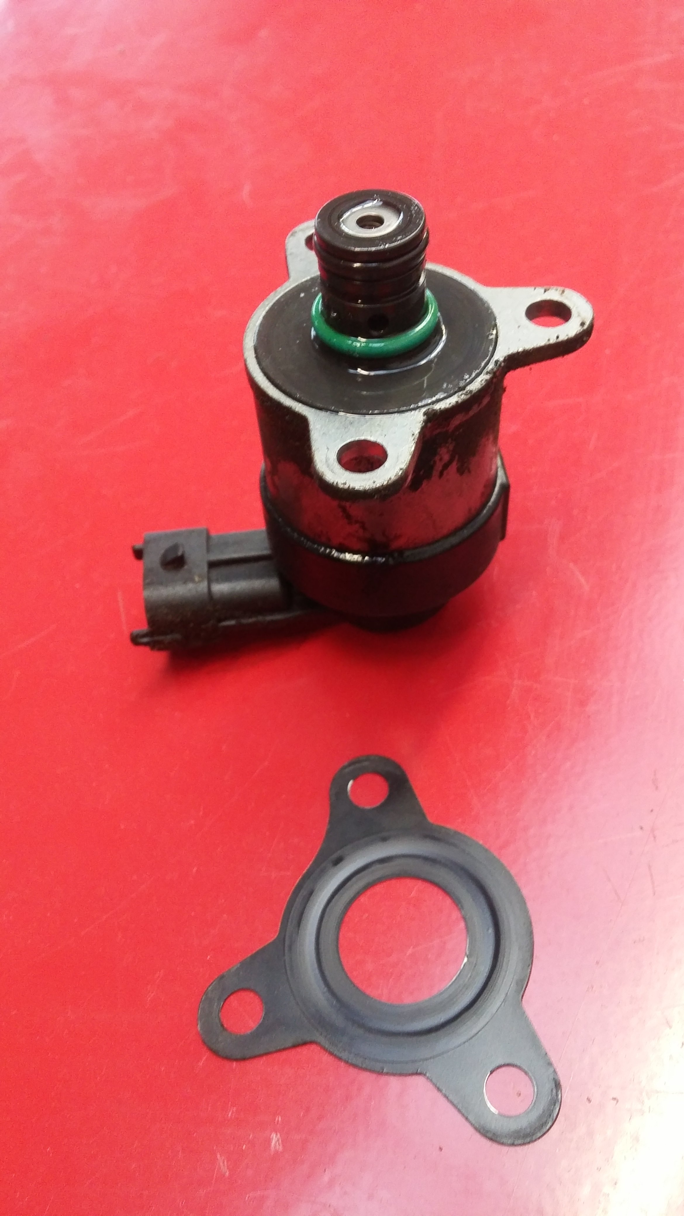

přidávám takový pracovní postup jak sem to dělal.

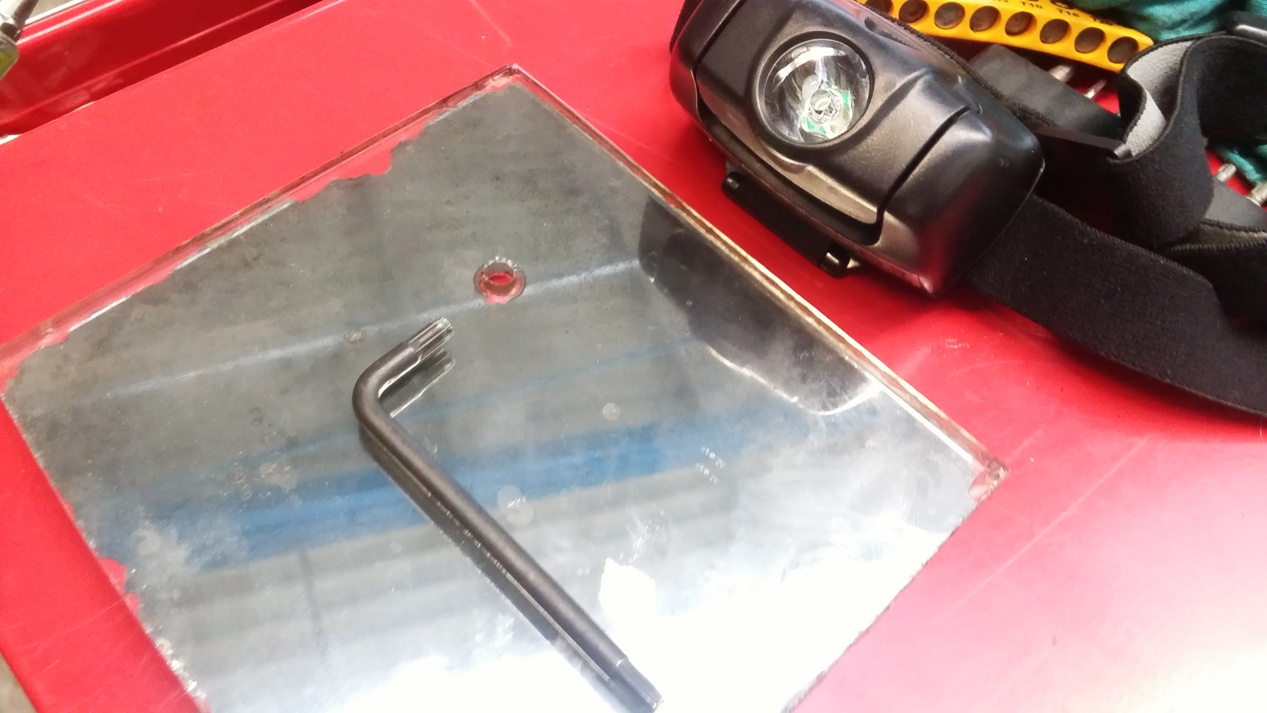

1. potřebné nářadí - svítilna(já měl čelovku), torx 25(ideálně nějaký kratší a zahlý) a zrcátko

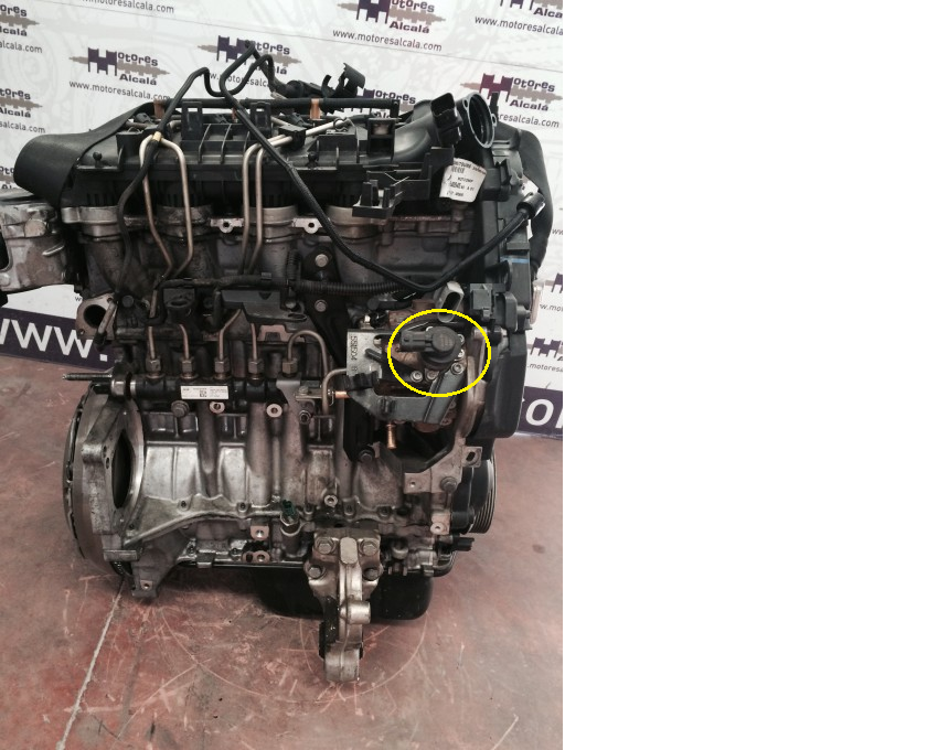

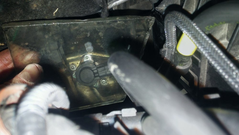

2. regulátor vysokého tlaku paliva(DRV ventil) se nachází zezadu motoru jak je vidět v příspěvku výše. přístup příšernej.

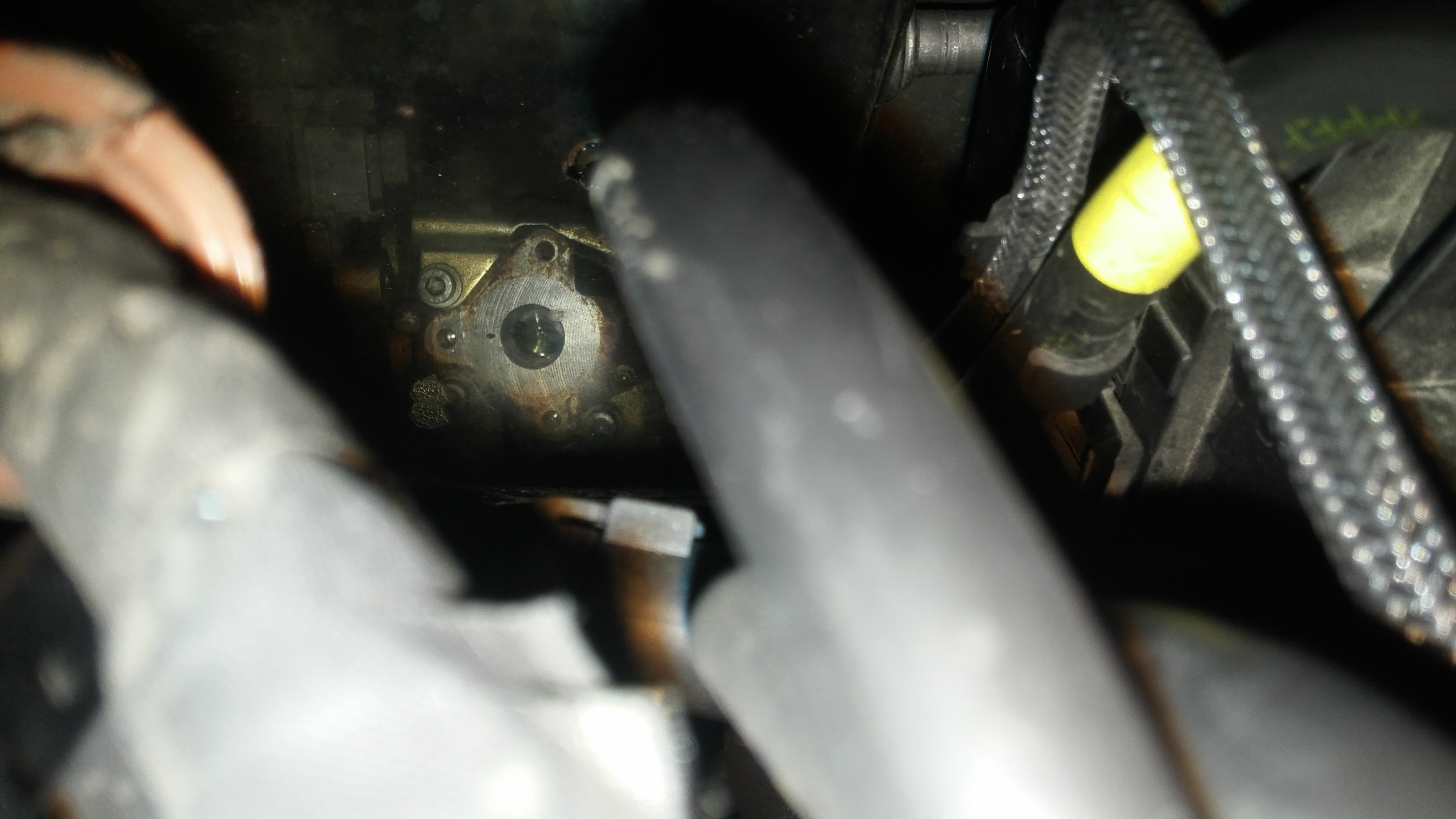

3. regulátor drží na třech šroubech s torxovou hlavou-se svítilnou a zrcátkem se mi podařilo postupně nasadit torxový klíč na správné hlavy šroubů a všechny vyšroubovat. povolit šly, ikdyž ztuha. lepší použít co nejdelší možný klíč kvůli páce nebo si ho nastavit trubičkou.
4. odpojil jsem konektor od regulátoru, je na něm pojistka co se musí zmáčknout, a vyndal sem regulátor a kovovou podložku, které je z velmi tenkého plechu. hlavně, že mi nic nespadlo dolů za motor

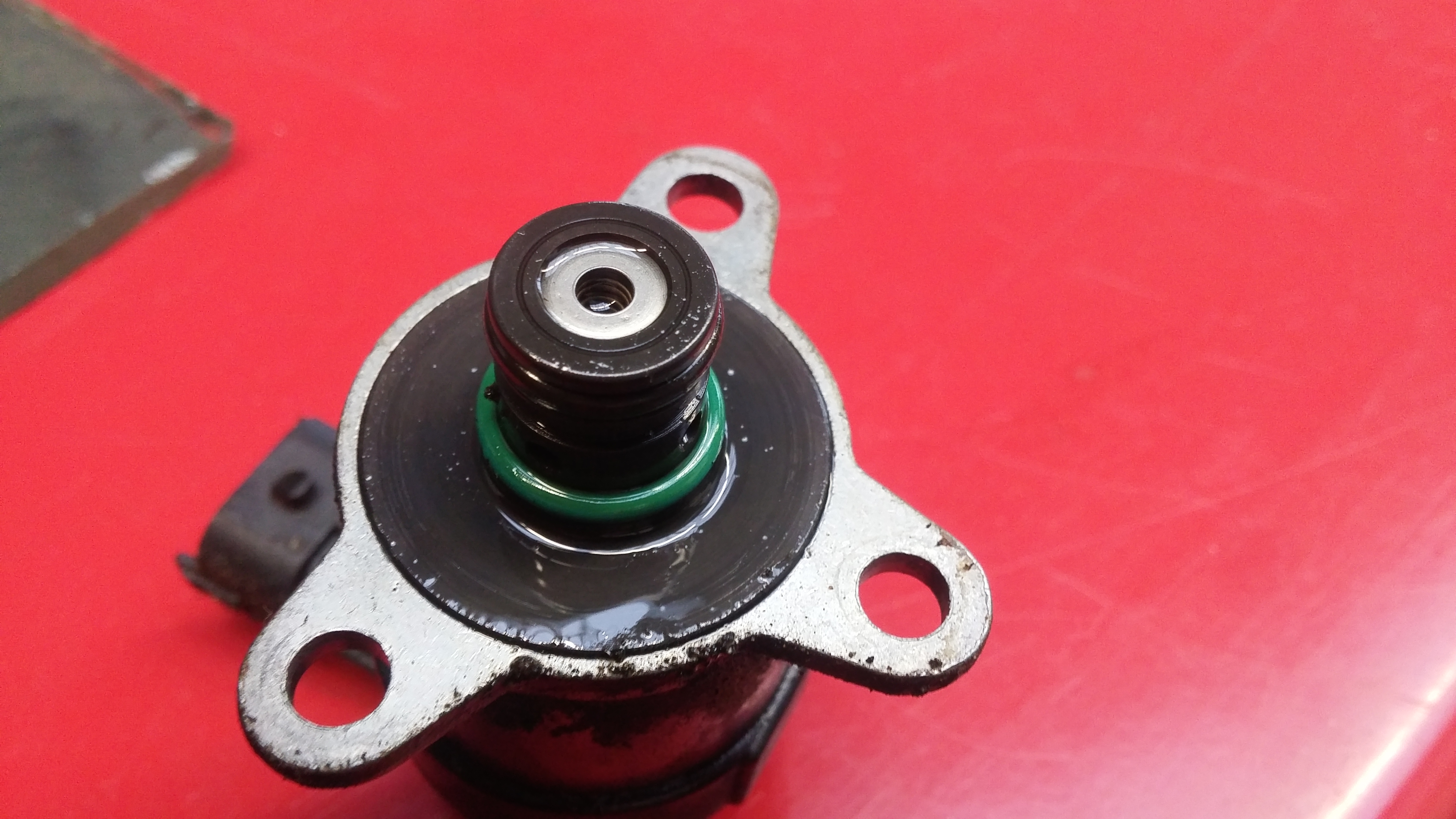

5. regulátor nebyl nijak extremně špinavý, ale samozřejmě byl od nafty a měl na sobě malá částečky nečistot, které zřejmě měly vliv na jeho nesprávnou funkci.  Utřel jsem ho hadrem do sucha a pořádně vyfoukal zvenku i zevnitř pistolí s kompresoru vysokým tlakem. až z regulátoru lítal zbytek nafty. :-) na mém typu nebylo žádné sítko, take sem vyčištění moc nevěřil. byli na něm dva o-kroužky a oba byly v pořádku
6. poté jsem se pustil do montáže regulátoru zpět na místo. nasadil jsem na něj zpátky to kovový těsnění, protože i skrz něj misí jít šrouby, které celý regulátor drží a zase pomocí zrcátka a svítilny usadil regulátor na své místo. ještě předtím jsem připojil zpět konektor. je důležité aby se podložka nehla od regulátoru aby to celé správně sedělo a těsnilo. potom sem si zmagnetizoval hlavičky šroubků a torxovej klíč abych mohl usadit šroubky na místo jednou rukou a nestratil je v autě. to byla nejhorší operace. zmagnetizovánáí hodně pomohlo. neumim si představit jak jinak to udělat, protože prstama šroubek umístit do správně díry nelze. málo místa.
7. po dotažení šroubů jsem zkusil auto nastartovat. palivový okruh se zřejmě zavzdušnil, protože auto nechtělo vůbec chytnout. musel jsem několikrát zkoušet startovat, ale nakonec to chytlo a od té doby vše funguje jak má :-)
smazal sem chyby přes diagnostiku a kontroloval požadovaný a skutečně naměřený tlak paliva. i za jízdy se rovnal, takže to vypadá slibně. :-)
p.s. kdo nemá možnst připojit auto na diagnostiku, tak doporučuji před odpojením konektoru z regulátoru odpojit baterku v autě, aby auto o opravě vůbec nevědělo. je možné, že by se mohli objevit další chyby, ale nevim jistě....
