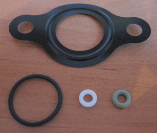

Těsnění patřící k regulátoru - přibližná cena za všechny 350 Kč

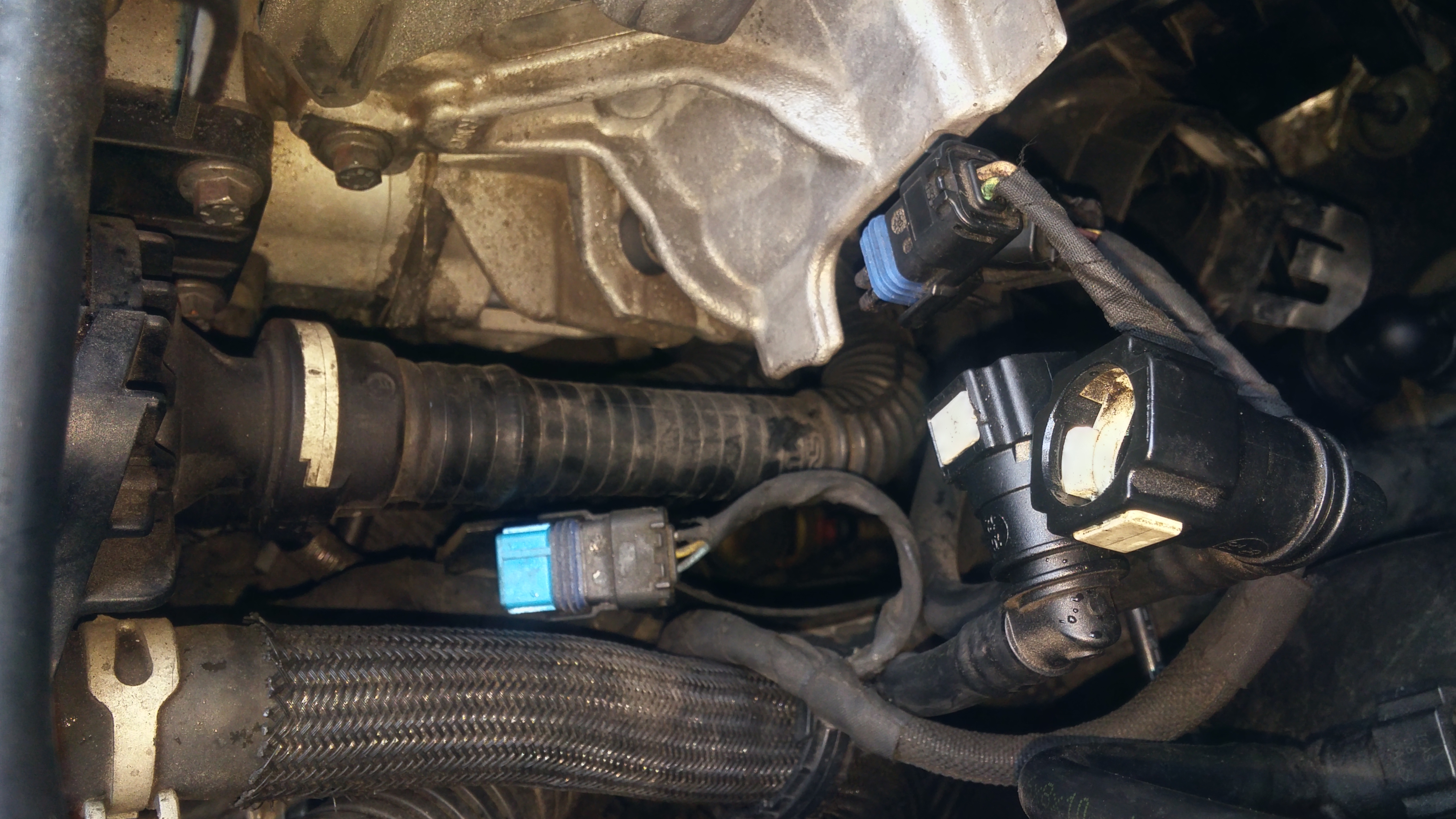

Dotaz 2: Mam doma nabouranou odhlášenou Xsaru Picasso na díly, je to taky 2.0 HDi 66kW RHY, ale rok 2003. Tudíž regulátor jiné číslo. Opravdu to nejde zaměnit? Ten z Peugeota se mi povedlo při demontáži ulomit, viz. foto IMG_20170605_200325.thumb.jpg.bd18ffad75e024ed81a58e81ff0b14b9.jpg
Dotaz 3: Pokud bych z Picassa použil vstřik. čerpadlo, rail a vstřiky, tak by to mělo být OK? Resp. mohl bych vyměnit celý motor, ale do toho se mi moc nechce. Předpokládám, že vzhledem ke stejnému kodu motoru a při vymazání čísla z TP by to i na STK mělo být OK.
Označení regulátoru z 306: IMG_20170605_200344.thumb.jpg.ec15075ee8561438eec5ef86a5542d30.jpg
Já jsem na jednom autě prohodil DRV se sítkem a bez něj a auto běhalo. Ale brzo šlo do světa.
Nevyznám se v tom nějak extra. Ale nemá náhodou Picasso vstřiky Siemens? Tam by bylo i jiné čerpadlo. Z fotky DRV to nepoznám ...
Vstřiky jsem zatim nekoukal, ale čerpadlo je na obou Bosch, pohledově stejné, údaje na štítku se samozřejmě liší. Když bych měnil, tak komplet jak jsem psal- čerpadlo, rail, vstřiky. Ale to by vlastně zase mohl být problém s ECU,i když by vstřiky šli zaměnit (Siemens/Bosch) co? Taktéž při výměně motoru... Máte s tím někdo zkušenost?

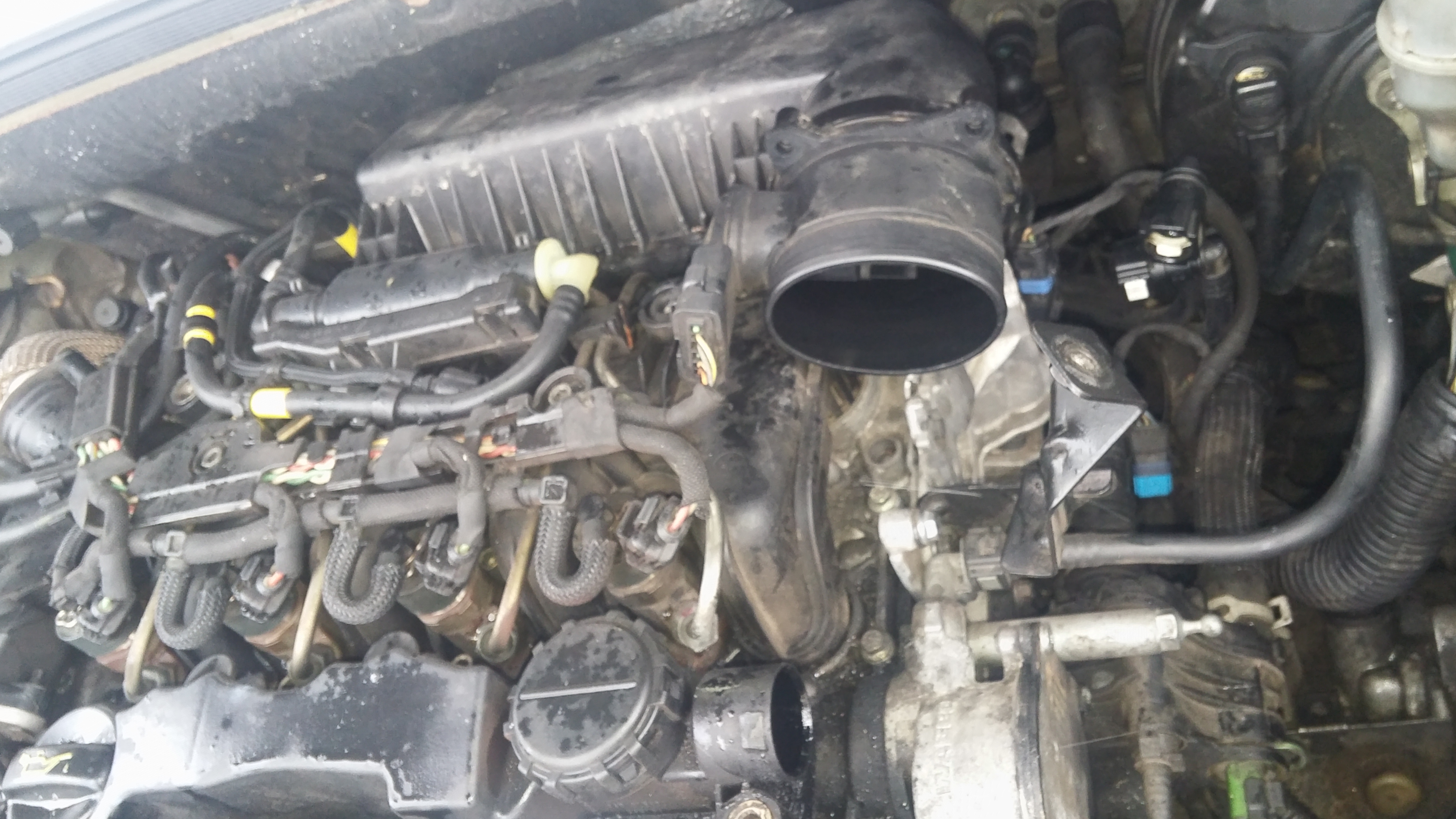

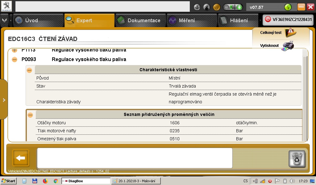

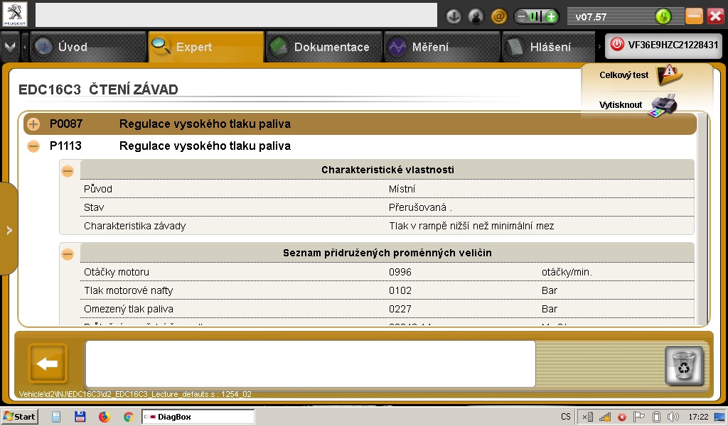

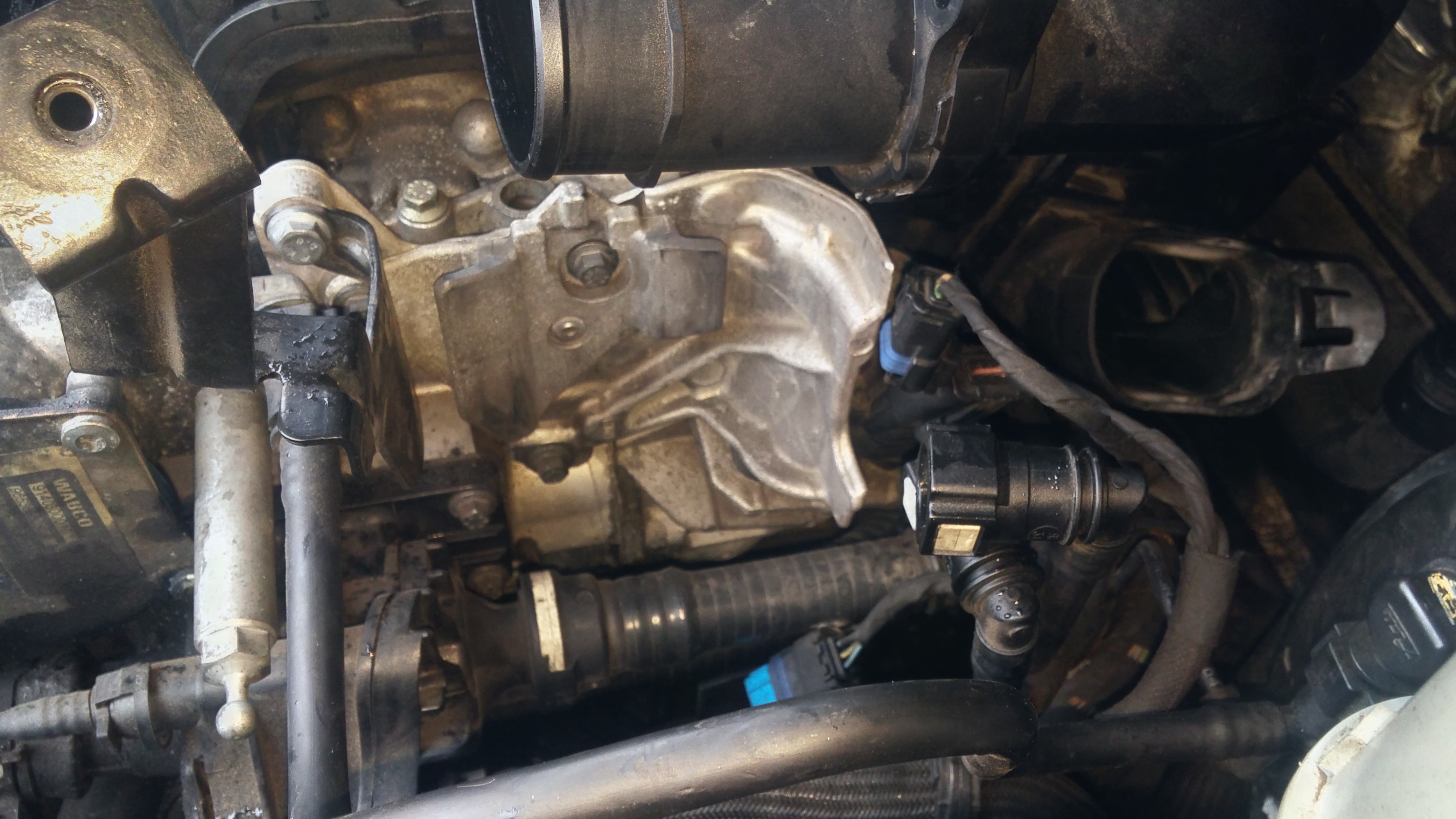

ahoj. potřebuju vyčistit DRV -regulátor vysokého tlaku. auto mi po nastartování chcípne a pak jde velice špatně natočit. na diagnostice se mi po roce trápení konečně objevila chyba s regulátorem. doteď tam byla jen hláška-příliš vysoký tlak paliva a nikdo nevěděl na 100%, kde je závada.

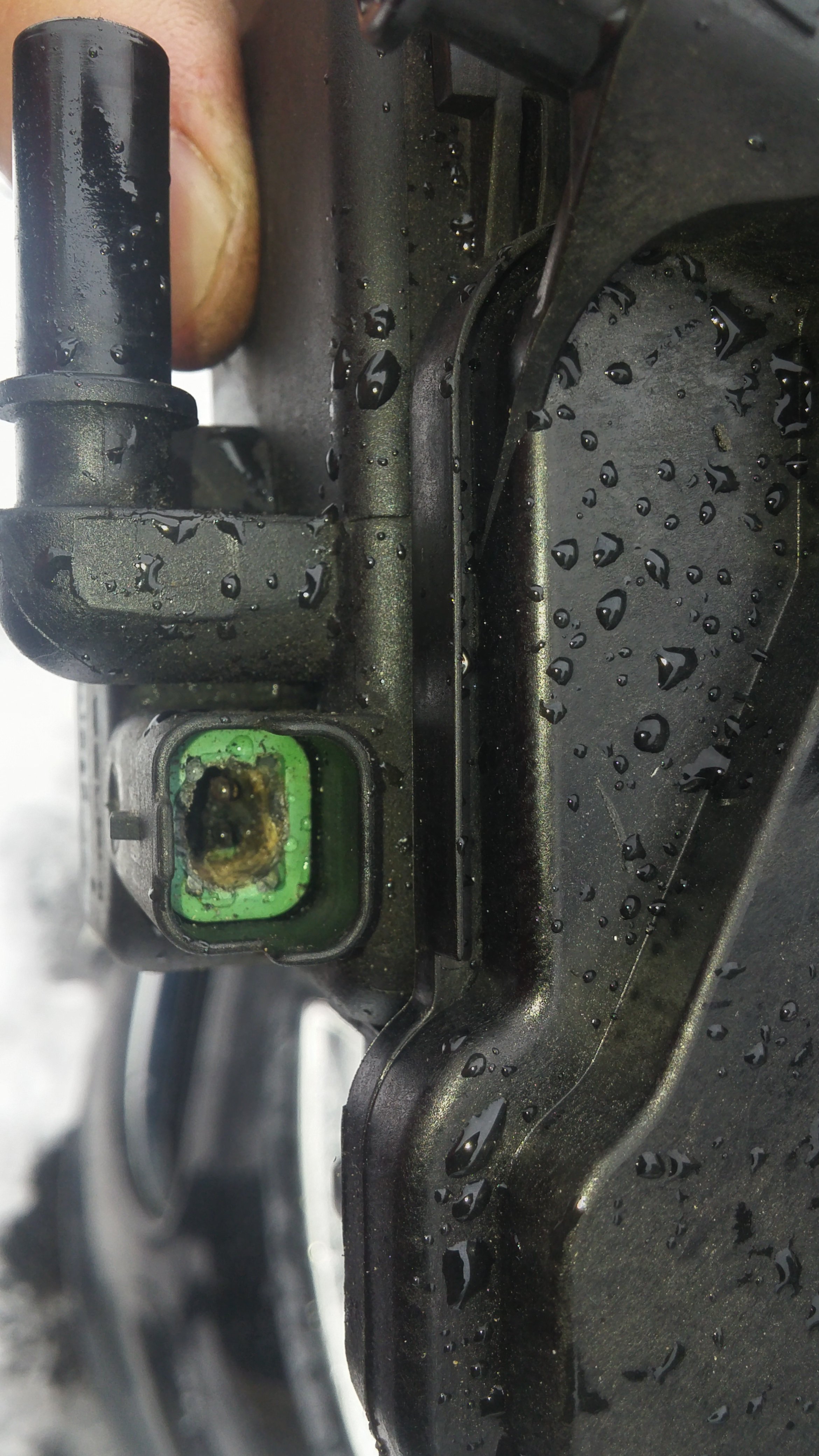

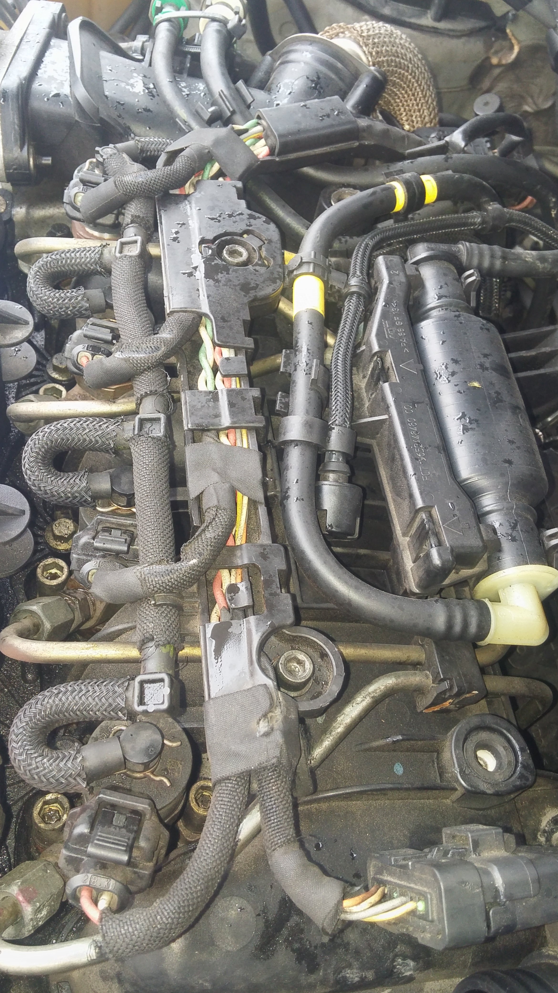

mám P407 1.6HDI. dnes jsem hledal kolem palivového filtru ten DRV, ale marně. měl sem i vyndanou celou nádržku i s filtrem, ale prostě ho nevidim :-( Viděl sem tam jen EGR ventil. můžete mi přesně popsat, kde ten regulátor najdu?
taky sem zjistil že nádoba se vzduchovým filtrem neni vůbec připevněná. celá se hejbe. nevim jak to má správně být. a také sem zjistil, že konektor k palivovému filtru, mám nějaký vyžraný, ale chybu to nepíše.
:-( tady ja pár fotek....
