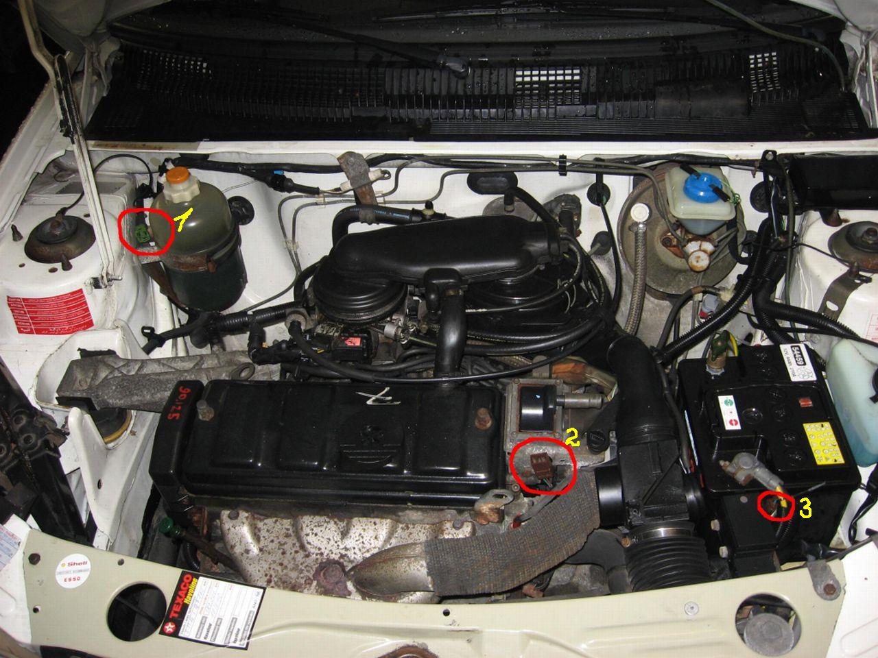

Ahoj, na obrázku jsou tři červeně okroužkované, nezapojené konektory, můžete mi je někdo identifikovat? Jen by mne zajímalo k čemu normálně slouží.

zkus se podívat na kabel kousek od konektoru, mely by tam na drátech být čísla. a podle nich se dá ve schématu najít co je to za drát.
no podle me teda bude:
1 - diagnostika
2 - snimac otacek pro otackomer ... ten kabel vede k setrvacniku...

1 - diagnostika

3-může to bejt pro připojení napájení diagnostiky, nebo něco podobnýho
konektor č. 1 je důležitý - je to konektor pro diagnostiku, konektor č. 2 vede od snímače otáček u setrvačníku motoru, slouží pouze pro externí měření otáček, konektor č. 3 nevím, nemůžu si takhle z hlavy vybavit kam je připojený

1ka je ... teda u mna zapojen na vodu(teplota:papa)
Tak to asi diagnostikuješ expanzku :D:D:D:D

1.Zásuvka na diagnostiku
2.Snímač horní úvrati na setrvačníku
3.nevím,ale při měření zkoušečkou jsou dvě zdířky pod stálým napětím,a ten konektor mám nezapojený
Mám 309TU3 1.4i 1991
je to snimač Horni Uvrati ,ale neni třeba zapojovat protože signal pro H U bere z civky ,pokud se jedna o starši typ motoru (civka jako na škodovce.
