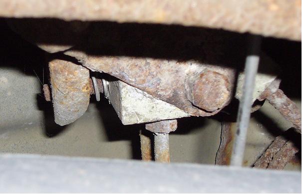

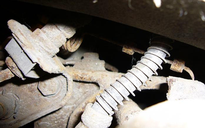

MaxMI16 Odesláno 11. září 2006 Autor Odesláno 11. září 2006 Takže závada je odhalena.Mám prasklou tu pružinu co je zaháklá za nápravu a jde přes páku k regulátoru.FOTO REGULÁTORU Citovat

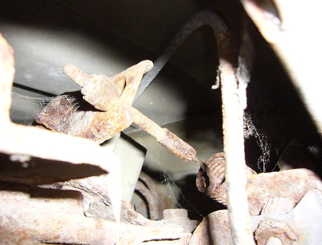

MaxMI16 Odesláno 11. září 2006 Autor Odesláno 11. září 2006 Jinak podle me se ten kolik z regulatoru vytahuje a ne zatlaci.Pokud se mylim tak me opravte.Ja sem to zkusit nemohl protoze sem pochopitelne zatuhlej:grr Pridavam fotku pruziny v pace Citovat
MaxMI16 Odesláno 11. září 2006 Autor Odesláno 11. září 2006 no a otazka zni jestli se da ten regulator rozhejbat a nejlepe na ute:mad: pudu hledat do predchzich dotazu.Pridavam fotku pruziny utrzene (prehnile) u napravy Citovat

MaxMI16 Odesláno 12. září 2006 Autor Odesláno 12. září 2006 Tak dneska sem se cely odpoledne bavil tim jak sundat plastovej spodek pod kufrem a neznicit ho.Ukol skoro nadlidskej.Problem spociva v tom zer sroub je zasroubovan do takoveho ohnuteho plechu s nekolika zavity ale bohuzel sroub nekonci v zavitech ale \"kilometr\" za nimi.Takze povolovani melo vzdy stejny scenar.Povolis o 6 otacek,pak se plech protoci a ty se s toho po... 2 na nadrzi sem povolil flexou 2 za rezervou po vyndani ty rezervy kicem a plech sem pridrzoval sikovkama, 1 u tlumice sem odvrtaval-ten nemel plech ale vsazovaci matku a posledni u konce narazniku jsem ukroutil i s drzakem na kastli a budu varit novej.NIcmene plast je celej:potlesk.Pri blizsim zkoumani regulatoru sem zistil ze to co je na prvni fotce je jen koncovej kolik na kterym se paka houpe a samotne \"pistky jsou az za tim.Zitra se je pokusim rozhejbat ale sanci si moc nedavam. Citovat
