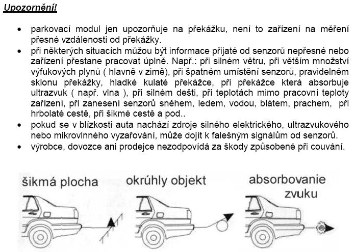

Stahnul jsem si manual k parkovacimu asistentu na kterej sem tu daval odkaz a o problemech s funkcnosti je tam psano tohle:
Původně zaslal: Tornado
Původně zaslal: Radek Hurvajz
Původně zaslal: Tommy306
mohlo by byt zajimavy jak byste parkovali pobliz auta co ma taky bezdratovy senzory:aut:D
Nevim proč, jednak by je musel mít aktivní, tj zařazenou zpátečku a nastartováno, a pak je málo pravděpodobný že by se sešli zrovna dvě stejný frekvence. Jiná věc je jak to v praxi funguje, jestli to nemužou rušit jiný vnější vlivy, že by to třeba přestávalo fungovat a tak.
Díky za zajímavé informace (které se oficiálně nikde neobjevují). :super
