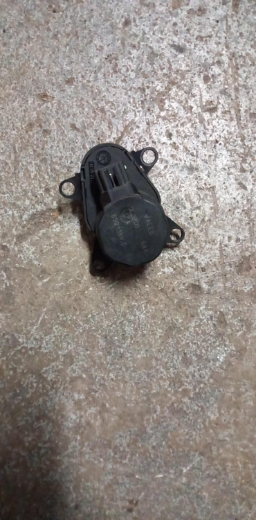

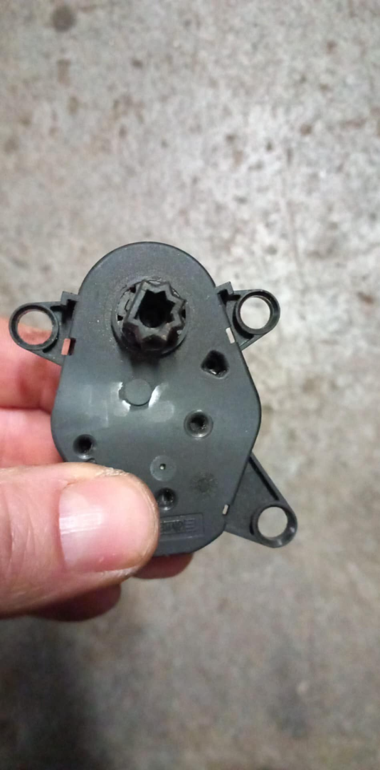

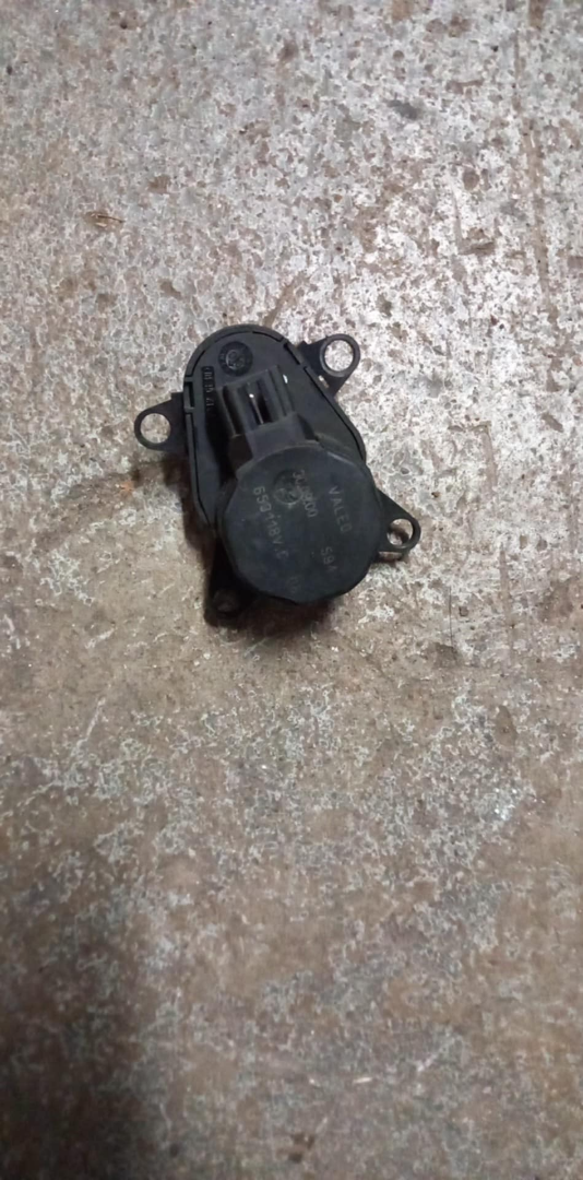

Nick406 Odesláno 24. leden 2025 Autor Odesláno 24. leden 2025 (upraveno) Měnil jsem tohle takže by to mělo být vše Každopádně když ten motorek vytáhnu ven chová se stejně jak když jej nasadím do topeni ,a když třeba odpijim konektor při teplotě 23C hlavně pocitově co jde z ventilace tak pak auto po zahřátí topi stále na tu teplotu ,ale jak je klapka připojena něco ji dává pokyn se hýbat i když to nikdo nechce...pokud tedy není na v krajních polohách.. Měnil jsem tedy tu co se nachází u levé nohy spolujezdce, ta jediná reaguje na změny. Upraveno 24. leden 2025 uživatelem pavelu96 Nepiš další příspěvky po sobě - použij "Upravit" Citovat

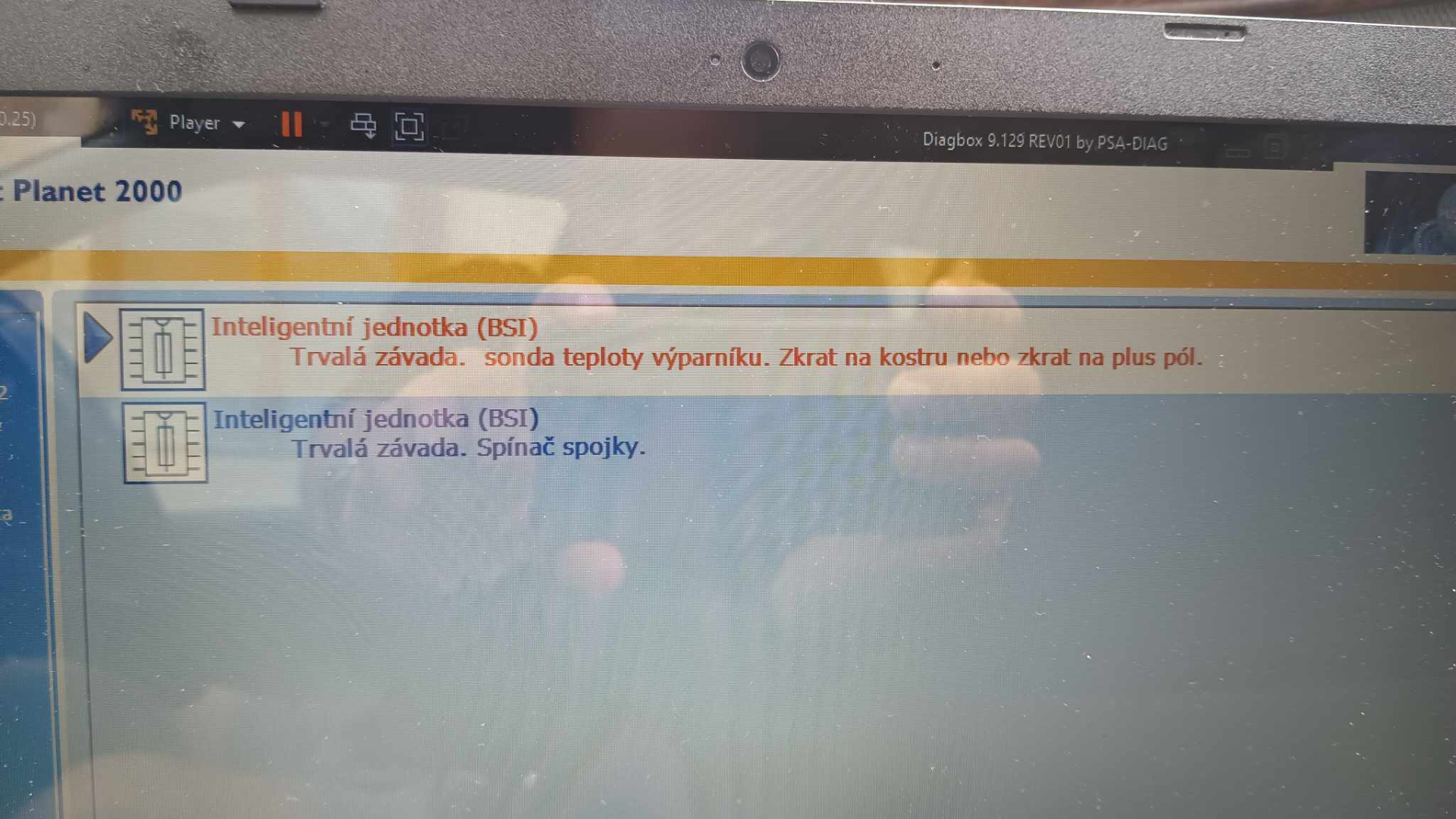

Nick406 Odesláno 24. leden 2025 Autor Odesláno 24. leden 2025 (upraveno) Stropní čidlo jsem měnil, na palubce to malé taky ale to dole nalevo na výparníku jsem měnil taky ovšem to mě pořád hlásí chybu přechodná závada..ale elektrikář mě řekl že to je pouze pro klimu kdy spustit kompresor. Ovšem tohle je jediná chyba která se stále hlásí..a sniamc jsem kupoval ve Famku u Kubi origo .Upřímně poprvé jsem myslel že je chyba tam . Upraveno 24. leden 2025 uživatelem Nick406 Citovat
Nick406 Odesláno 24. leden 2025 Autor Odesláno 24. leden 2025 Někdy to ukazuje přechodná závada někdy trvalá ..chyba spojky byl snimac na spojce k tempomatu ten nefungoval ,po výměně už šlape ale chyba nejde smazat stejně jak chyba toho snímače vyparniku ten je taky nový. Citovat
Nick406 Odesláno 24. leden 2025 Autor Odesláno 24. leden 2025 Včera jsem to měl na na diag dělal jsem test klapek ale tyto dvě chyby jsou tam stále i když třeba tempomat už jede .A včera mě to ukázalo přechodná závada na tom výparníku. Citovat

Nick406 Odesláno 25. leden 2025 Autor Odesláno 25. leden 2025 Teď jsem byl u elektrikáře všechny konektory do všech čidel dávají co mají, zkoušeli jsme i čidla odpojit a po odpojení všechny hlásí chybu ,ten snímač vyparniku po odpojení hlásí trvala závada ovšem po připojení hlásí přechodná, snímač je nový zkoušeli jsme dát jiný a se třema snímací pořád to stejný.Test klapek OK po připojení a vymazání chyb hlásí stále chybu v sekci BSI přechodná závada. Tak pokud by to bylo tímto napadá mě už samotná BSI ...stejně hlásí i chybu tempomatu který funguje ale chyby nejdou smazat .Tak už vážně nevím. Jinak pro admina omluva ,nebyl jsem tu už pár let tak jsem si nějak neuvědomil. Citovat
