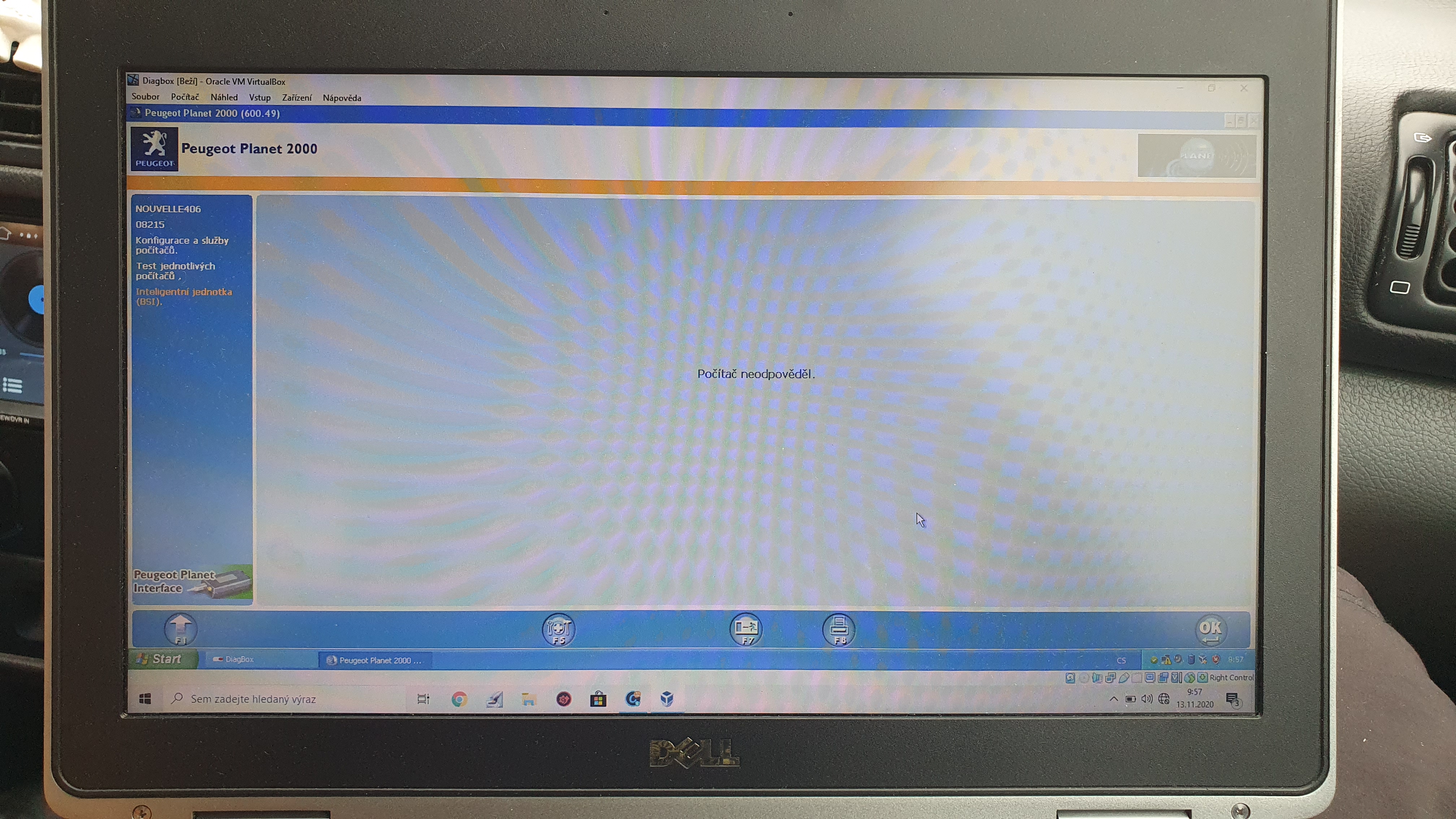

Starouš Odesláno 19. listopad 2020 Odesláno 19. listopad 2020 Ahoj klucí, diagbox jsem nakonec snad úspěšně rozběhal. Problém je, že se nespojí s autem. Konektorem to není, WOW od Wurthu se na to připojí bezproblému. Neví někdo co s tím může být? Je to P406 1.8 v béňu, po facelift. Děkuji za každou radu, už jsem z toho bezradný... Citovat

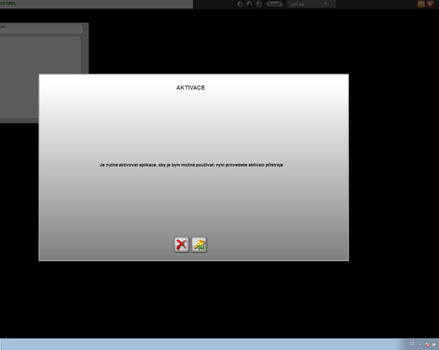

skorpion Odesláno 24. listopad 2020 Odesláno 24. listopad 2020 V 8. 11. 2020 at 17:00, VojtouNerCZ napsal: Můžeš zkusit. Vidle nejsou aktivovaný.https://mega.nz/file/xeoynYwJ#h0FQwKgAwjuUv3RP8mEJ_i1rfQ1PofQZYJ5ISG7FsJs @VojtouNerCZ tak jsem rozjel ten virtual, vše jede, ale diagbox po mě chce aktivaci. Problém je, že zatímco ve všech návodech jsou u té aktivace tři tlačítka, já tam mám jen dvě, chybí mi tam ta ruční aktivace a můžu dát pouze automatickou. A ta samozřejmě nejde, protože mám zakázanou síť. Nevíš co dělám blbě? Citovat
VojtouNerCZ Odesláno 24. listopad 2020 Odesláno 24. listopad 2020 Jak vypadá ta tabulka? Nejsem si teď jist. Pošli fotku. Citovat
skorpion Odesláno 24. listopad 2020 Odesláno 24. listopad 2020 Vypadá takto. Mělo by tam být ještě jedno tlačítko s rukou. A to tam nemám. Jen to s šipkama na automatickou aktualizaci. Citovat
VojtouNerCZ Odesláno 24. listopad 2020 Odesláno 24. listopad 2020 Hmm. To netuším. Třeba poradí někdo odsud. Já si s tím taky užil svoje. Jako každej tady xD Křížek asi nepomůže, co? Citovat

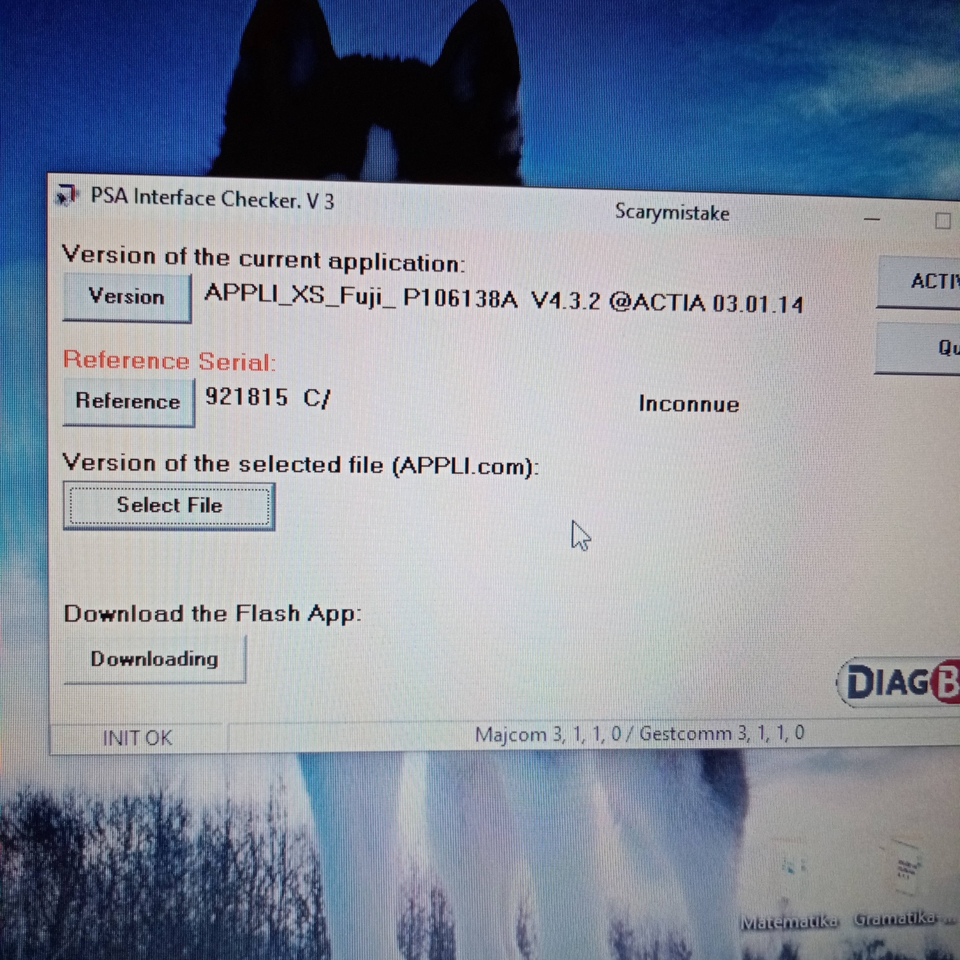

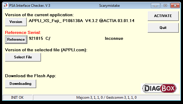

skorpion Odesláno 24. listopad 2020 Odesláno 24. listopad 2020 @VojtouNerCZ tak nakonec jsem to v tom virtuálu celé odinstaloval a znovu nainstaloval a už program jede správně. Pravděpodobně je problém v tom, že při změně HW to asi vyžaduje novou registraci licence a ta ruční registrace jde jen u nové instalace. Jinak mám pár otázek: Na kterou verzi se může bezpečně aktualizovat? Zatím jsem na 7.49 a nevím jestli je bezpečné jít dál Může být na PC aktivovaný internet nebo je lepší ho nechat vypnutý? Některé funkce v diagboxu ho vyžadují, tak nevím Jak ověřím, že mi kabel funguje správně? A jak aktualizovat jeho FW? Nepovedlo se mi spojit ani se 406 ani se 407. Tohle mi píše ten Interface checker, takže kabel by měl být Céčko a asi komunikuje? Můžu používat tu automatickou detekci vozidla? Přijde mi to že k tomu taky potřebuje taky internet. To mi taky neproběhlo správně. Díky Citovat
