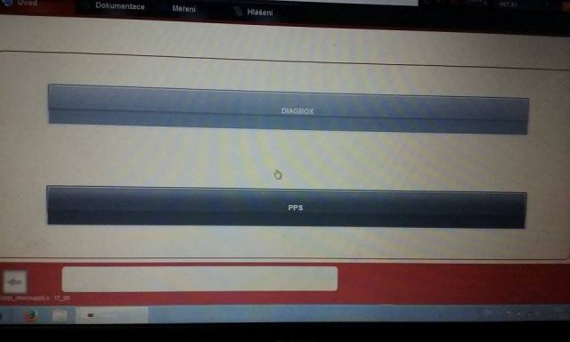

foxo Odesláno 7. únor 2016 Odesláno 7. únor 2016 zdarec chlapci, tak mam nainstalvoany DiagBox v7.61,(o.s.W7) a pouzivam "C"kabel. Co je ale divne, ze mi ide zdiagnostikovat iba moja 407micka. Vtedy program sam nacita vin, a da na vyber "DiagBox" alebo "PPS" Ponevac nevim co je PPS, a ajtak nejde, tak kliknem na "DiagBox" a zacne normalne diagnostikovat jak ma, a vse funguje. Ale na inych autach (206 r.v 2002 a 307 r.v.2005) mi da program, po nacitani vin, na vyber "Diagtool" alebo "PP2000" "Diagtool" mi nejde, nevim proc. "PP2000" ide, pote pyta DAM. Po jeho zadani se ale nic nedeje, a program ma vrati zase o krok spet, kde si mam zase vybrat "Diagtool" alebo "PP2000" Vi mi nekdo poradit, proc ty ostatne dve auta nemaju tu ponuku diadnostiky cez "DiagBox" ale tam jde iba "Diagtool" a "PP2000" a aj to po zadani DAM vic nejde? DIki moc za rady... Citovat
misho.1709 Odesláno 7. únor 2016 Odesláno 7. únor 2016 (upraveno) U tej 206 a 307 sa do PP2000 dostaneš klikom na Peugeot Planet 2000 a v 407 klikom na PPS...pri tvojom aute ti automaticky načíta VIN, ktoré skontroluješ a pri tých ostatných autách zadávaš DAM...zadávaš ho tak, ako treba? Upraveno 7. únor 2016 uživatelem misho.1709 Citovat
foxo Odesláno 7. únor 2016 Odesláno 7. únor 2016 (upraveno) no na mojej 407 mi da moznost iba cez DiagBox, PPS nefunguje. U ostatnych zas nefunguje to Diagtool, a ide iba PP2000. Ale po zadani DAM proste nic nejde. Nevim ci ho zadavam zle. Dam tam 4 prve cisla z tych sesti, co su na samolepke stlpku. Takze myslim, ze dobre. Inac to vinko si nacita sam ve vsetkych pripadoch, ci je to 407 alebo ty druhe. Potom sa teprva objavi obrazovka bud jedna, alebo druha. (co sem znazornil v predeslem prispevku) nicmene je zahada, preco mi to neda moznost "Diagbox" ale pise tam len "Diagtool" a "PP2000"... Upraveno 7. únor 2016 uživatelem foxo Citovat
