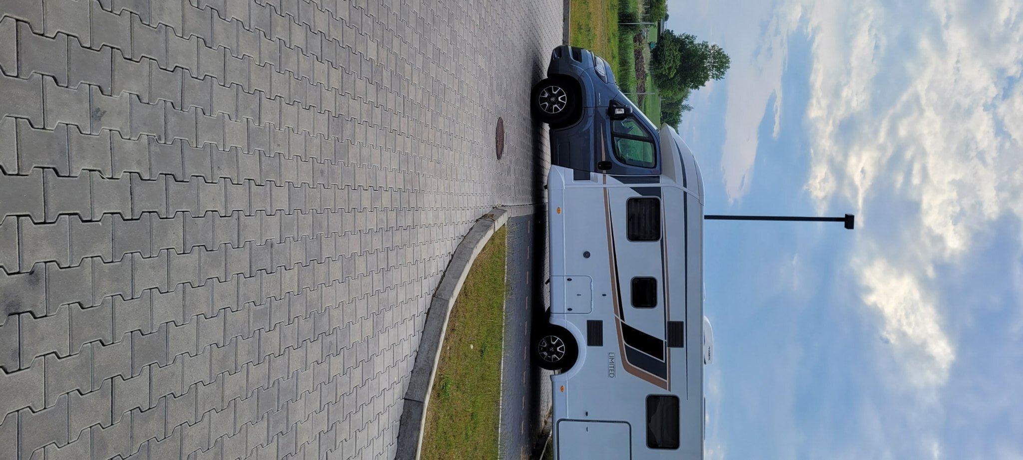

MotoMoto Odesláno 11. červen 2023 Autor Odesláno 11. červen 2023 Tak první dvou denní výlet. Jenom 250km, ale seznámení s řízením dobré. Jenom je to dlouhé jako týden před výplatou. Je to vidět na fotce na parkovišti pro osobní auta. Citovat
Medvěd Odesláno 11. červen 2023 Odesláno 11. červen 2023 Mohl jsi couvnout zadní nábou až k trávníku a tolik bys nevyčumoval. Ale chápu, že než to jeden dostane do ruky, tak to nějakej čas potřebuje Citovat
MotoMoto Odesláno 11. červen 2023 Autor Odesláno 11. červen 2023 Ty jsi zase chytrý Na fotce to není vidět, byla tam značka kousíček od obrubníku. Takže nemohl. Citovat
pavelu96 Odesláno 11. červen 2023 Odesláno 11. červen 2023 Je to tak dlouhý, že se to nevejde na fotku na vejšku Dýdý, Péťa, Pepito a 2 další ohodnotil 5 Citovat
