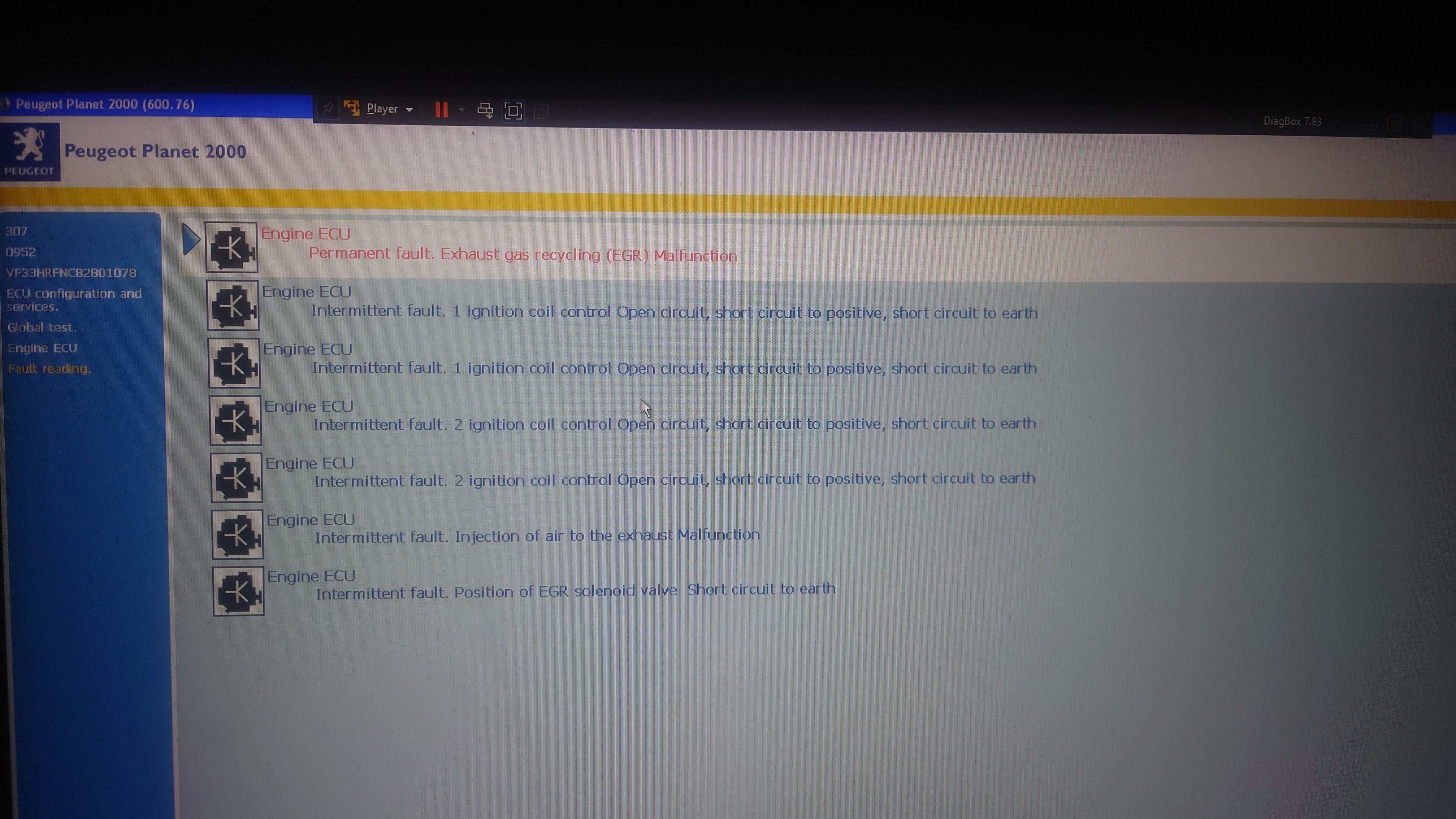

VojtouNerCZ Odesláno 24. prosinec 2022 Odesláno 24. prosinec 2022 (upraveno) Ahoj. Tak se vezu na odtahovce a aspoň jsem si najel chyby. Auto začalo cukat, nereagovalo na plyn. Píplo nízký tlak oleje a zdechlo. Houpou otáčky a občas chcípne. Ohledně oleje se v diag nic nepíše,plivlo to na mě jen za jízdy, než jsem to zdechl. A je ho dost, jsem skoro na maximu. Ale diag opět píše EGR a zapalování. Tohle vše jsem už x krát měnil, vydrží to rok a mám to znova Už mě to docela neba. Kabeláž jsem kontroloval x-krát a vše se jeví v pohodě. Dokázal by mě někdo navést, případně po svátcích někdo šikovný kdo by měl čas? Moje diag padne když se chci mrknout na live data. YouCut_20221224_181314917.mp4 Upraveno 24. prosinec 2022 uživatelem VojtouNerCZ Citovat

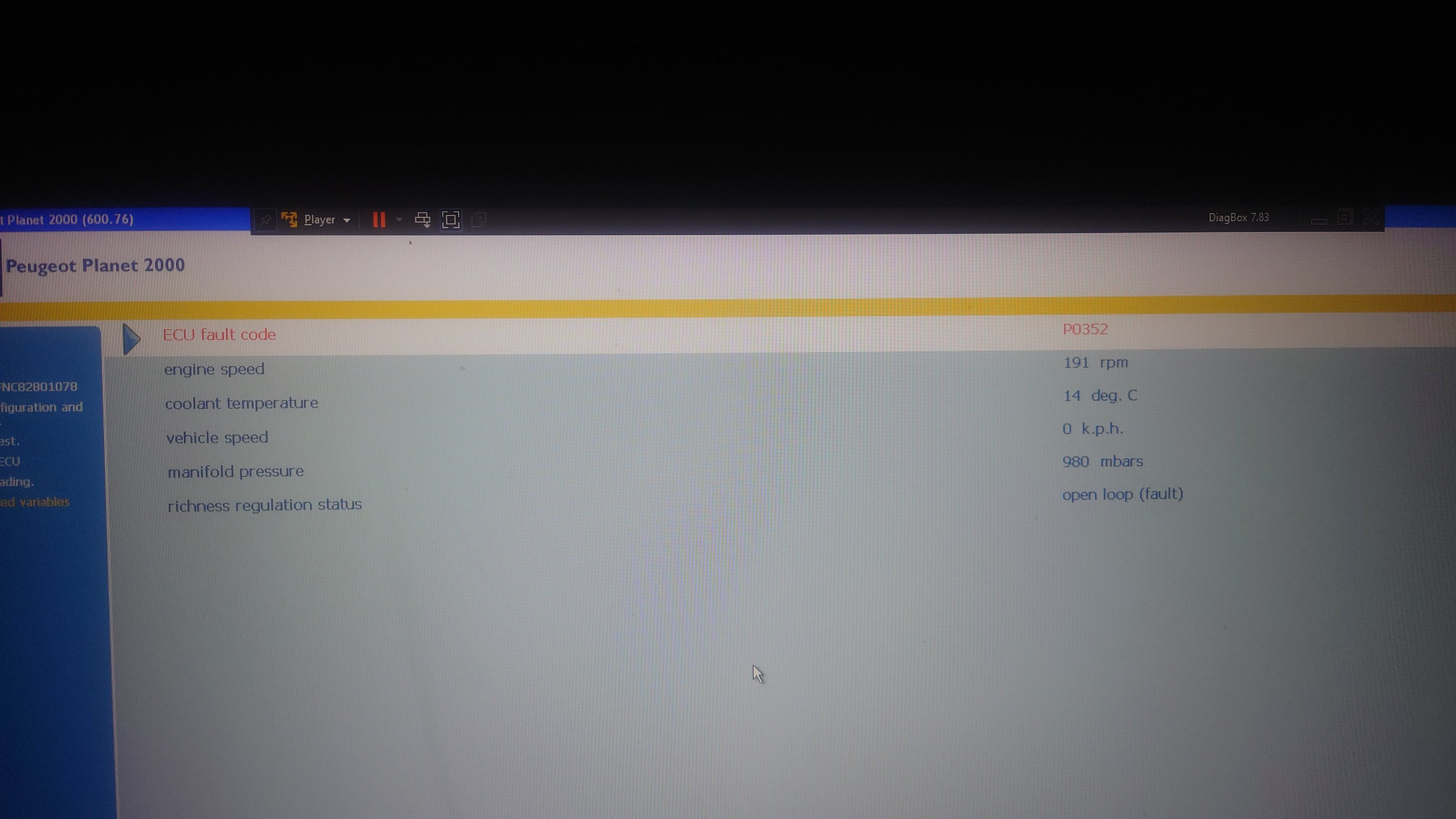

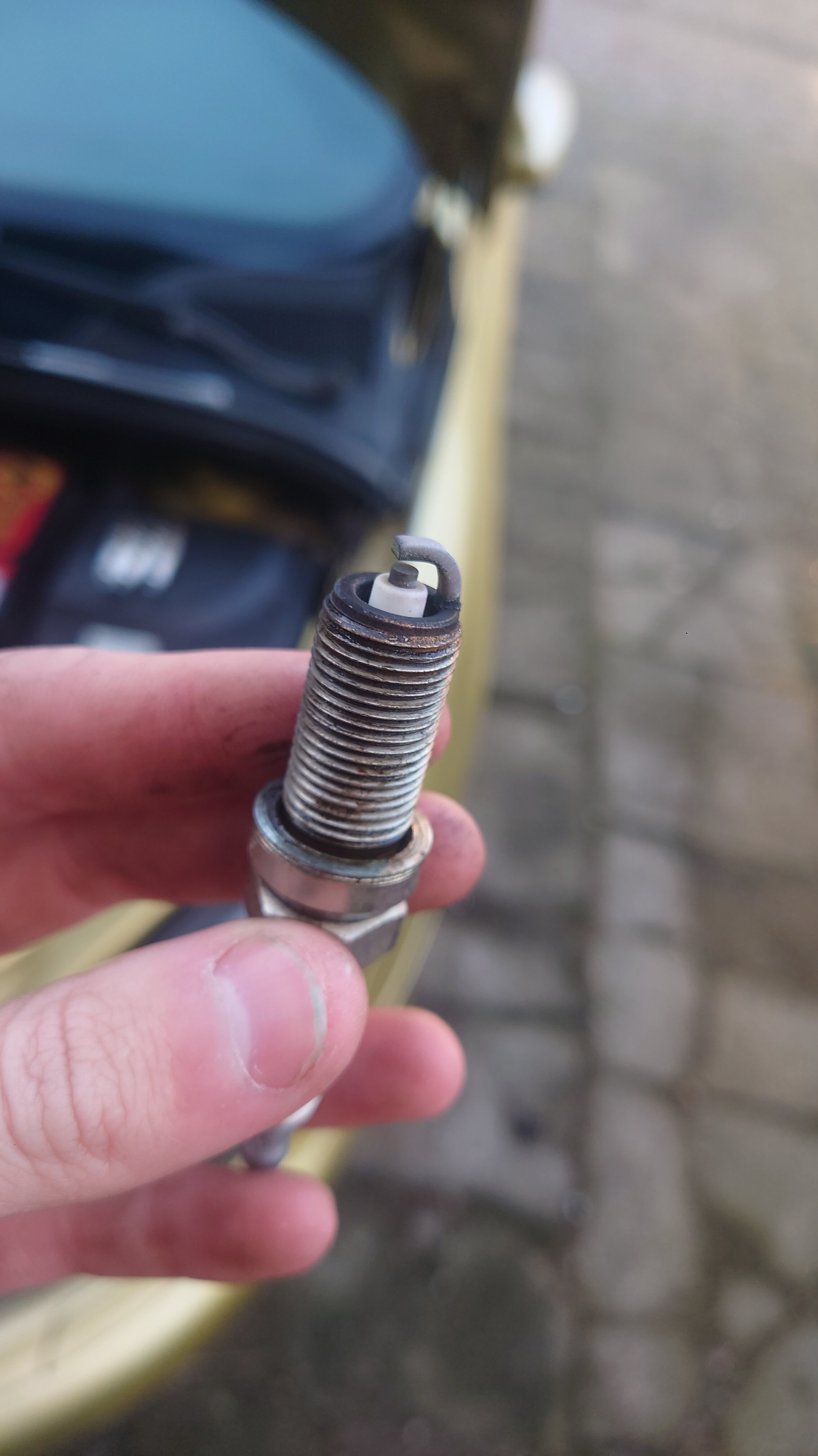

VojtouNerCZ Odesláno 25. prosinec 2022 Autor Odesláno 25. prosinec 2022 (upraveno) Aktuálně mám 0.8, to je chod motoru nejlepší. Ale jinak jsme zkoušeli od 0.6 až 1.2. Takto vypadají aktuálně svíčky. Nechám si poradit, jestli je to OK nebo ne (podle mě chudá směs, ale netuším co se s tím dá u takovýhohle auta, co si to řídí samo, dělat) . Případně můžu zase zkusit přidat/ubrat. Nicméně jsem to takto z auta vytáhl po tom, ci včera vynechávaly válce Upraveno 25. prosinec 2022 uživatelem VojtouNerCZ Citovat

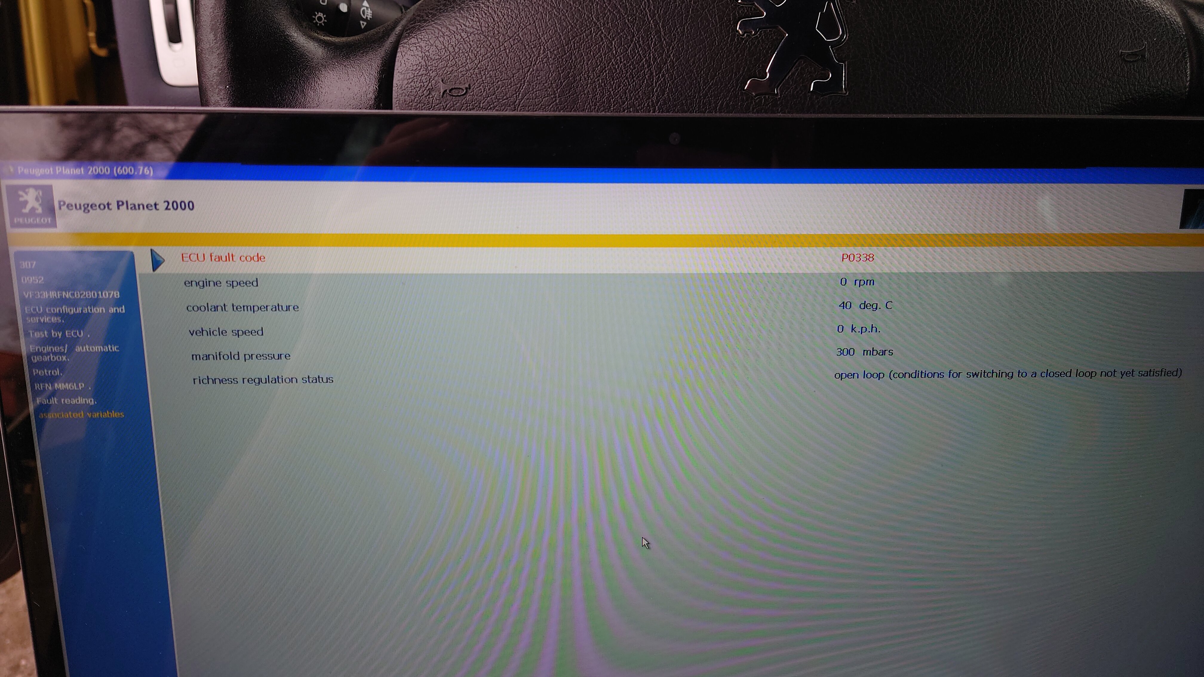

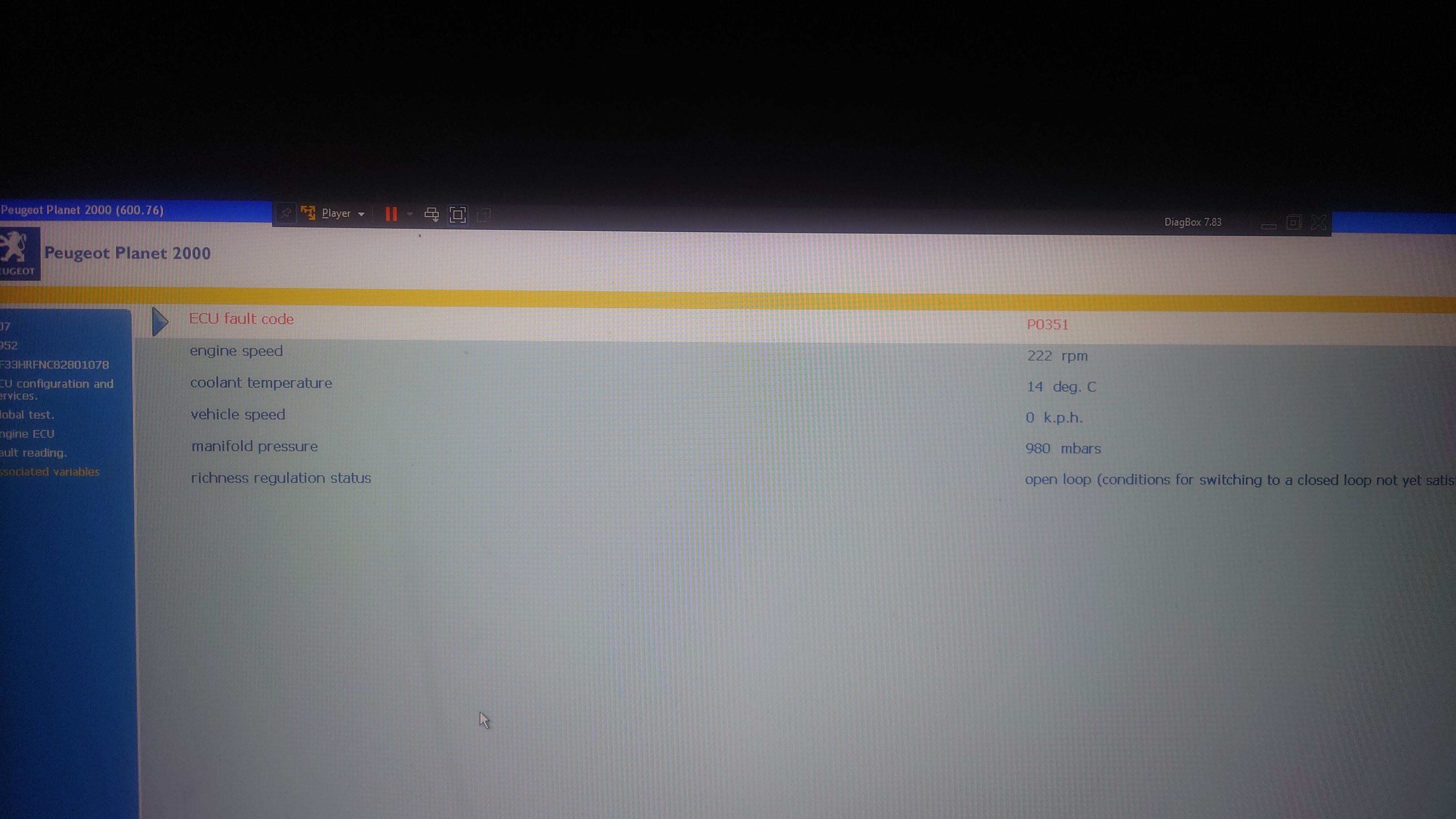

VojtouNerCZ Odesláno 26. prosinec 2022 Autor Odesláno 26. prosinec 2022 (upraveno) Ráno jsem chtěl vyjeta. Chvíli pohoda, pak se začalo prát a zdechlo. Už ani nechytne Upraveno 26. prosinec 2022 uživatelem VojtouNerCZ Citovat

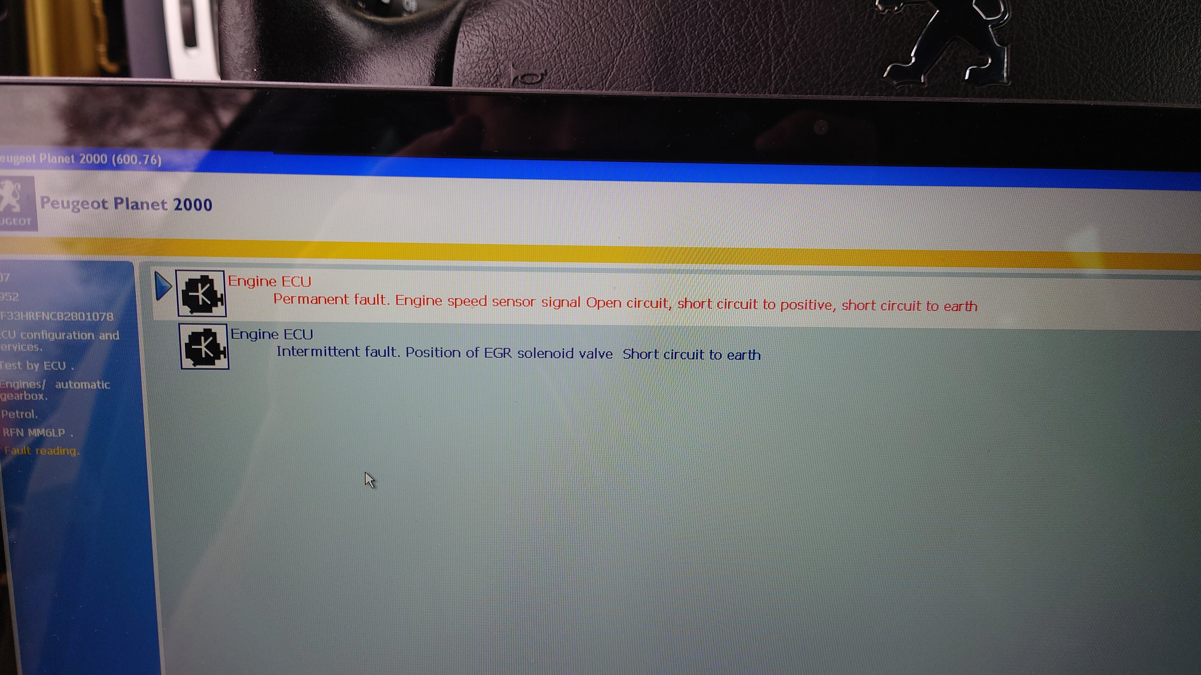

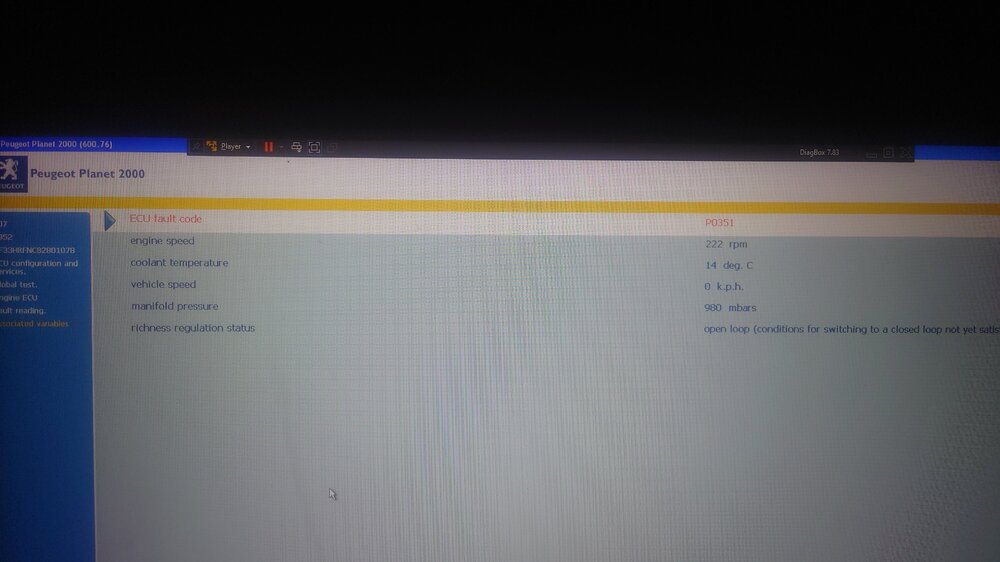

inoxing Odesláno 26. prosinec 2022 Odesláno 26. prosinec 2022 @VojtouNerCZ Svíčky mají normální barvu. Ta chyba z posledního obrázku souvisí s tím, že jednotka nemá signál od čidla otáček motoru, proto nestartuješ. Stěžejní signál pro chod motoru, bez toho motor nemůže jet. Hafity a VojtouNerCZ ohodnotil 2 Citovat
VojtouNerCZ Odesláno 27. prosinec 2022 Autor Odesláno 27. prosinec 2022 Už jsem byl poučen objednal jsem čidlo, až přijedu s prckem domů, vrhnu se na kabeláž a čidlo. Asi znovu projdu celý svazek. Bůhví, jestli tam něco není, když to nahodile hlásí zkratky na rampě a egru. Citovat
Roman Bazi Odesláno 27. prosinec 2022 Odesláno 27. prosinec 2022 No tak to jsem zvědav. VojtouNerCZ a Péťa ohodnotil 2 Citovat
VojtouNerCZ Odesláno 27. prosinec 2022 Autor Odesláno 27. prosinec 2022 Já taky. Ale Lukášovi v tomhle věřím. Poslal jsem mu aktuální chyby, co to dělá!/nedělá a rovnou mě odkázal na čidlo kliky/svazek. Auto do nedávna jezdilo, nejspíš to bude jen nějaká blbost. Citovat
inoxing Odesláno 27. prosinec 2022 Odesláno 27. prosinec 2022 Az budes prochazet kabely, tak za ne musis primerene tahat, jinak na nic neprijdes. Kabel vyoxiduje uvnitr a pohledem to hned nezjistis. Pri tahani za kabel ho urves ve vyoxidovanym miste (vetsinou se prodre kabel v miste dotyku husiho krku). Jinak cidlo kliky by melo mit vedeny draty az do jednotky a nemelo by mit nikde spolecnej uzel kostry apod. Takze ostatni chyby s tim pravdepodobne nesouvisi. VojtouNerCZ ohodnotil 1 Citovat
VojtouNerCZ Odesláno 28. prosinec 2022 Autor Odesláno 28. prosinec 2022 Většinou s kabelama různě kroutím a měřím měřákem Citovat

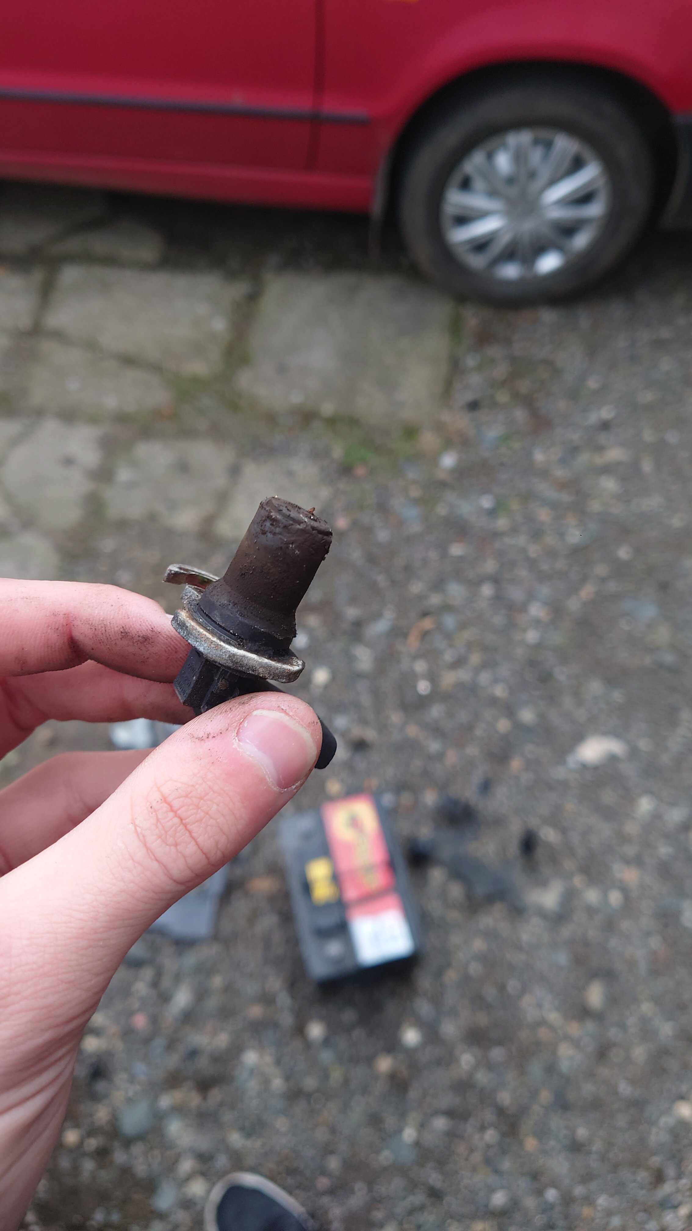

VojtouNerCZ Odesláno 29. prosinec 2022 Autor Odesláno 29. prosinec 2022 (upraveno) Čidlo na sobě mělo pod vrstvou hnusu praskliny a bylo takový okousaný. Chytl na brnk. Po projetí zahlásilo auto esp/asr fault, tak uvidím co řekne dia MOV_0688.mp4 Upraveno 29. prosinec 2022 uživatelem VojtouNerCZ inoxing ohodnotil 1 Citovat

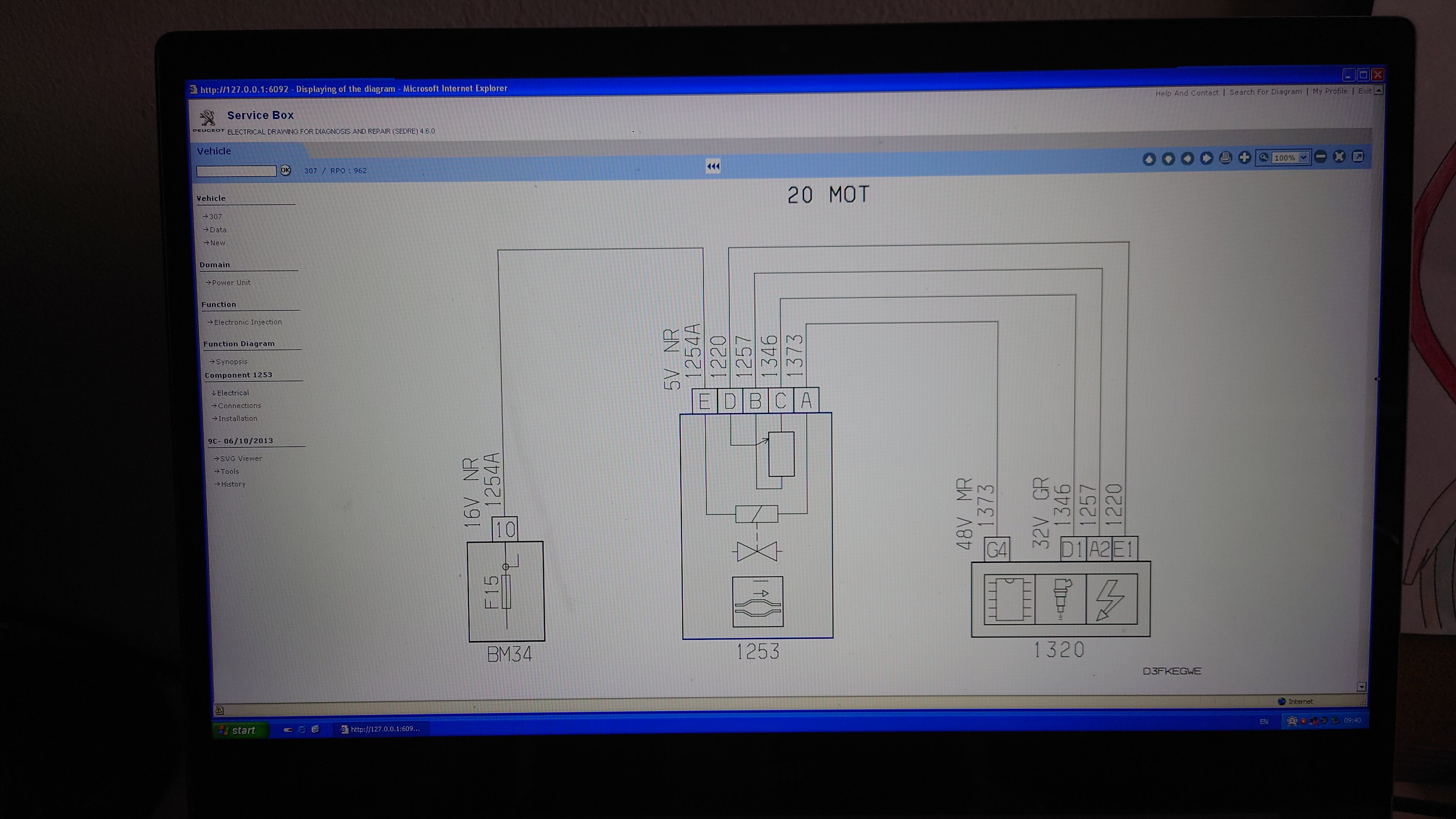

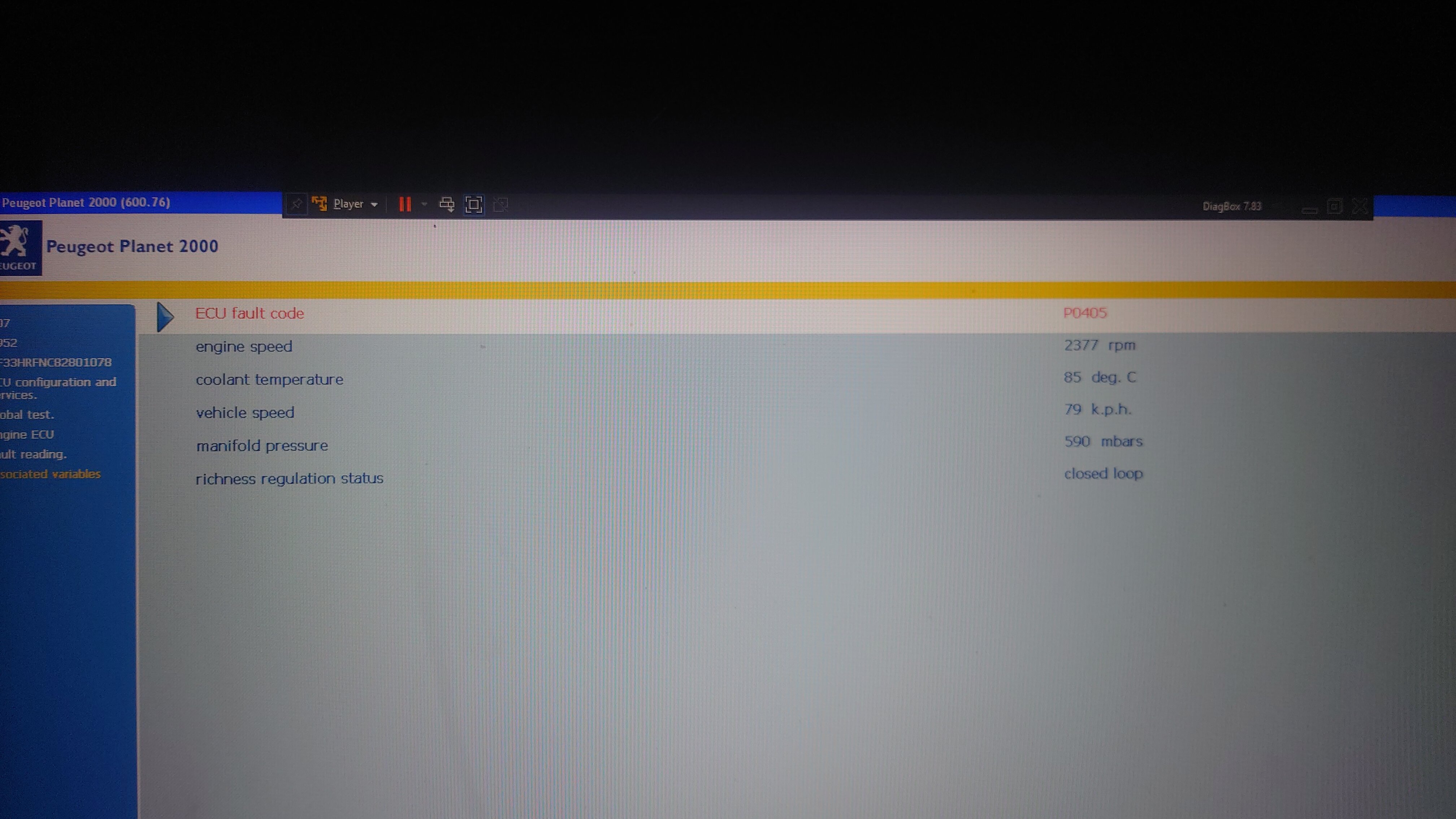

VojtouNerCZ Odesláno 9. leden 2023 Autor Odesláno 9. leden 2023 Neustále svítila kontrolka motoru. Tak jsem se koukl a permanentně otevřený egr a je v trvalé chybě. Před rokem se měnil. Tak jsem s tím zajel do servisu, kde mi nabídli, že ho zase vymění. No, nezdá se mi to. Citovat
VojtouNerCZ Odesláno 10. leden 2023 Autor Odesláno 10. leden 2023 Našel jsem si nějaký schéma k egru, ale moc toho na netu není. Dokázal by mi někdo poslat něco, podle čeho si budu moct proměřit co má kam vést a co je případně ve zkratu? Z tohohle pořádně nepoznám, co je kostra, +, případně komunikace... Citovat
