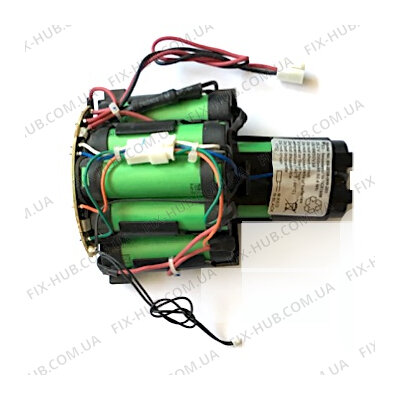

Fruktis Odesláno 21. červenec 2022 Odesláno 21. červenec 2022 (upraveno) Ahoj, uměl by někdo zrepasovat (nebo poradit jak) baterii do aku vysavače? jedná se o phillips fc 6408 a ve phillipsu mi to vyměnit nechtějí protože nemají...a ani se mi nepodařilo ji dohledat...teda pokud nepočítám stránky .ua a .ro Upraveno 21. červenec 2022 uživatelem Fruktis Citovat
Guest minimaxa Odesláno 21. červenec 2022 Odesláno 21. červenec 2022 Pokud je to lithiové, tak se nerepasuje. Alespoň firmy kam zasíláme repase to nedělají... Citovat
sitler Odesláno 21. červenec 2022 Odesláno 21. červenec 2022 to vypada jak sestaveny z 18650 clanku? Citovat
Fruktis Odesláno 21. červenec 2022 Autor Odesláno 21. červenec 2022 (upraveno) @sitler ano, je to sestavený z 18650... @minimaxa ne je to LI-ion, proto mě překvapilo, že to není nikde k sehnání.... Upraveno 21. červenec 2022 uživatelem Fruktis Citovat

Guest minimaxa Odesláno 21. červenec 2022 Odesláno 21. červenec 2022 @Fruktis no, však jo. Li-ion. Pokud tam je elektronika, která má EPROM, hlídá počet nabití atd, tak to repasovat pouze výměnou článku nejde. Proto to firmy nedělají. Citovat
Fruktis Odesláno 21. červenec 2022 Autor Odesláno 21. červenec 2022 @minimaxa ahaa... To je ksunt... Elektroniky tam je naveseny dost... Tak díky... Citovat
sitler Odesláno 21. červenec 2022 Odesláno 21. červenec 2022 To je otazka, jestli tam tohle zrovna je... Ale on bude spis problem s rentabilitou. Protoze kdyz letmo kouknu na ceniky repasu akupacku, tak tahle kapacita a napeti je v repasu z 18650 tak za 1700+ ... A to se ponekud nevyplati. Radek Hurvajz ohodnotil 1 Citovat
Fruktis Odesláno 21. červenec 2022 Autor Odesláno 21. červenec 2022 Tak já si blahove myslel, že tam třeba odešel jeden, dva články....ze by to bylo prasknu za 500...ale 1700 to jsou nový všechny články...na to že to je rok starej krám... Citovat
Guest minimaxa Odesláno 21. červenec 2022 Odesláno 21. červenec 2022 (upraveno) Tak pokud si zjistíš kterej je ten špatnej, tak vyměnit ho už zvládneš sám https://www.tipa.eu/cz/baterie-nabijeci-li-ion-18650-37v-2200mah-5c-motoma-s-paskovymi-vyvody/d-192259/ Upraveno 21. červenec 2022 uživatelem minimaxa Citovat

VojtouNerCZ Odesláno 21. červenec 2022 Odesláno 21. červenec 2022 A ono na výměnu stejně potřebuješ ideálně nový niklový pásek a něco, čím to na článek navaříš Citovat
Fruktis Odesláno 21. červenec 2022 Autor Odesláno 21. červenec 2022 (upraveno) Já to zkusím rozebrat na prvocinitele až si manželka objedná nový, ale co jsem tam viděl, tak tam jsou baterky podobné co posílal minimaxa a je to pospojovany fastonem bo jak se to jmenuje. Nechal bych si ho v garáži na auto... Upraveno 21. červenec 2022 uživatelem Fruktis Citovat

Fruktis Odesláno 22. červenec 2022 Autor Odesláno 22. červenec 2022 Tak já jim to hodím na hlavu.. A uvidíme jak se k tomu pochlapARTujou... Manželka chce stejně jiný... Podle mě to nemá kapacitu, protože baterka funguje, sice jen 10 minut, ale funguje... Svarovany to není, je to pospojovany dratkama, Teda aspoň ta horní část.. Jak je řešen spodek u toho tistaku, jsem nezkoumal. Tak díky všem za rady... Citovat
P607Olda Odesláno 22. červenec 2022 Odesláno 22. červenec 2022 (upraveno) Ty drátky, co vidíš, jsou kvůli sledování jednotlivých článků při nabíjení i vybíjení. Silnoproud teče zřejmě svařovanými plechy. Řešení nevím, hlavně nevím, kolik elektroniky je v jednotlivých válečcích ukryto. Já to v takovém případě řeším tak, že mám zásobu změřených článků, z nich to vyskládám, na ochranu proti hlubokému vybití kašlu (nesprávně) a nabíjím tak, že každý článek nabíjím zvlášť, pomocí mnohopinového konektoru, vícero USB zdrojů a vícero nabíjecích modulů. https://dratek.cz/arduino/1224-nabijecka-li-ion-baterii-mini-usb-1a-4.5-5.5-vdc.html PS: je dobré mít známého na sběrném dvoře (stačí flaška), který vám schová všechny bateriové moduly. Doma mám testovací přístroj, kterým opakovaně nabíjím doplna a vybíjím pomocí 1A články, výsledky jsou na displeji, ty pak fixem opíšu na článek. Vadné články samozřejmě vracím do sběru. Upraveno 22. červenec 2022 uživatelem P607Olda Citovat
