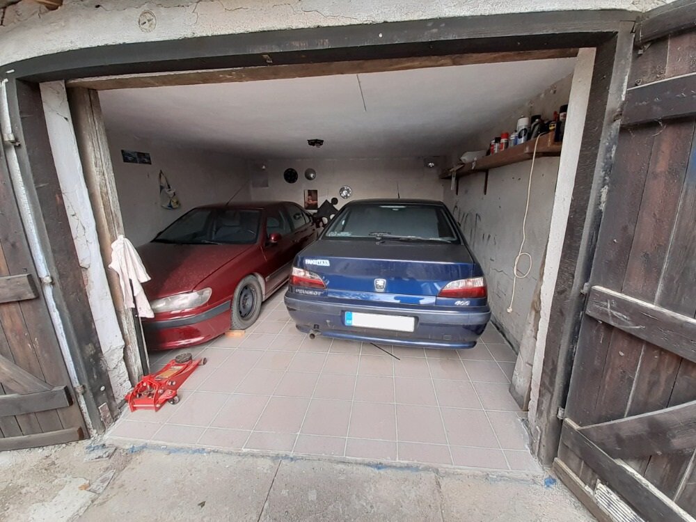

čakom Odesláno 13. říjen 2021 Autor Odesláno 13. říjen 2021 (upraveno) zazimováno Pokračování příští rok. Upraveno 13. říjen 2021 uživatelem čakom Ferry, radim.1008, ozzy56 a 1 další ohodnotil 4 Citovat
OK406 Odesláno 17. říjen 2021 Odesláno 17. říjen 2021 Alespoň jim nebude přes zimu ,,smutno". U tebe se mají 406 velmi dobře. čakom ohodnotil 1 Citovat
