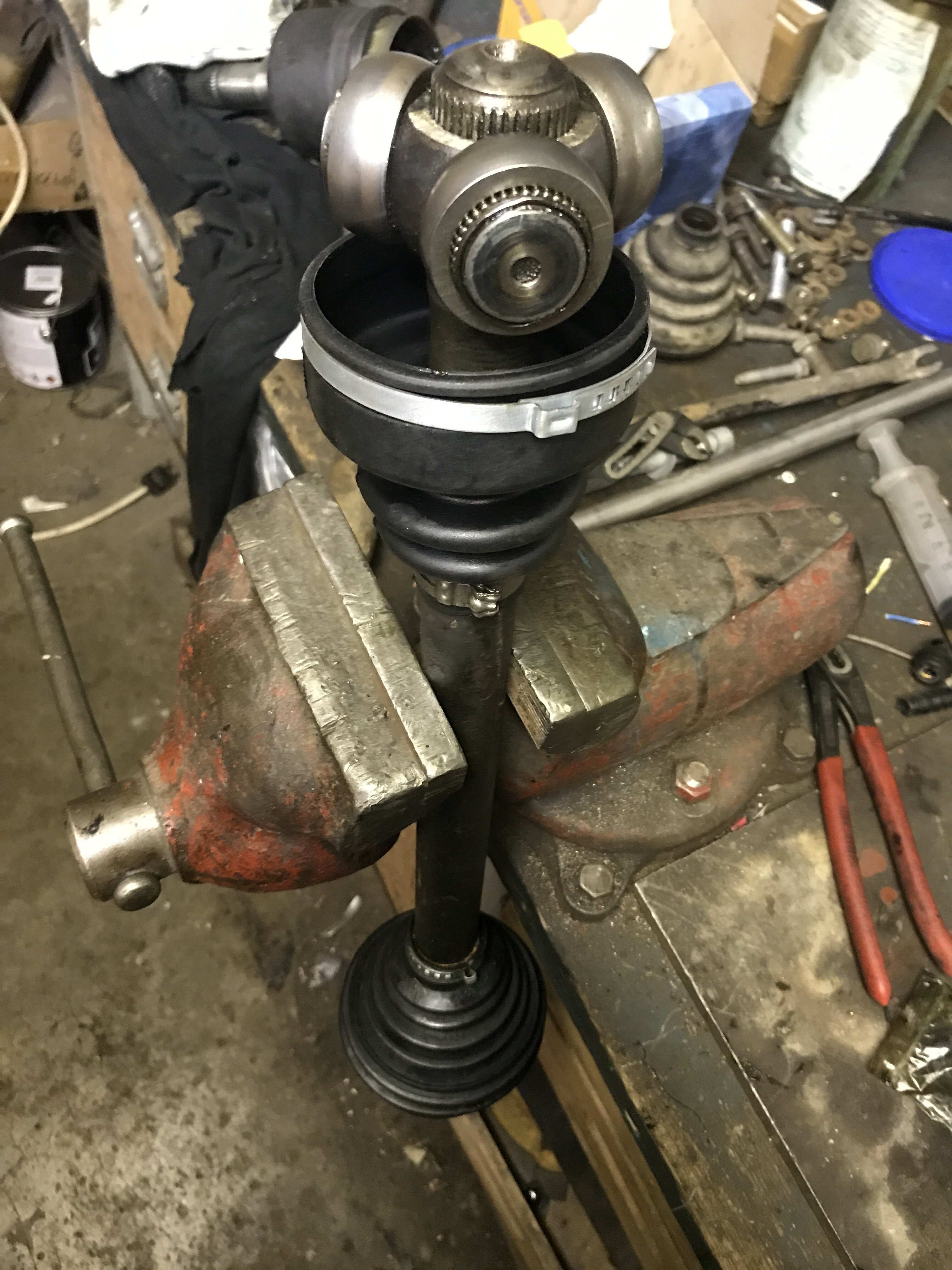

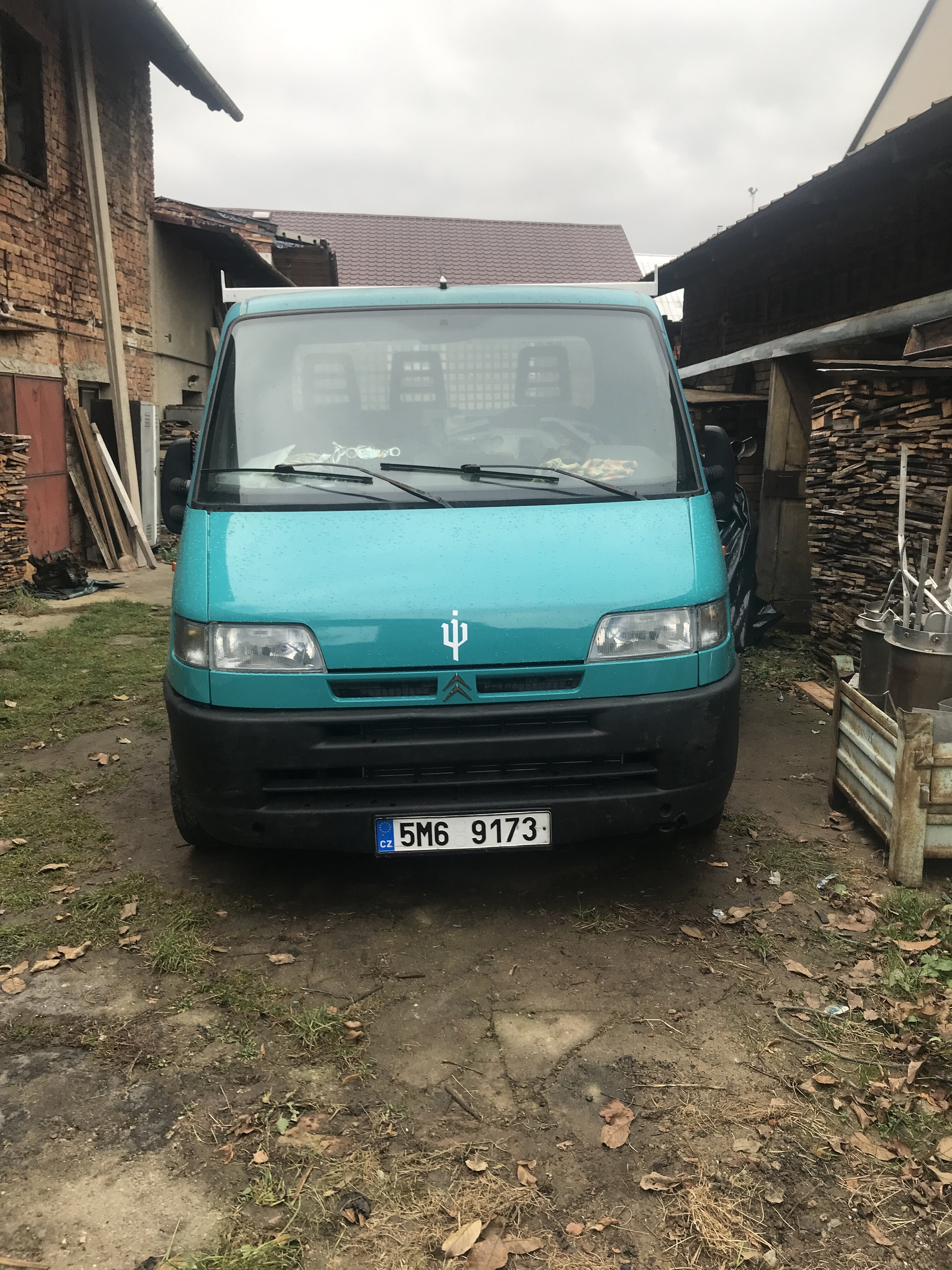

Duin Odesláno 13. listopad 2021 Autor Odesláno 13. listopad 2021 Novější čumák jsem neměl skladem, tak jsem nastrojil co jsem měl. Předloni jsem sehnal z boxera velmi hezké dveře, loni zase blatníky a kapotu. Kloub na jedné poloose byl těžce poškozen.-vypadaly jehličky z rolny a podrtili se uvnitř kloubu. Sehnal jsem tedy druhou poloosu z vrakoviště se zdravým kloubem ale potrhanou manžetou a manžetu jsem koupil novou. radim.1008, Péťa a Charlie 607 ohodnotil 3 Citovat
Duin Odesláno 19. listopad 2021 Autor Odesláno 19. listopad 2021 Auto je složené, brzdy odvzdušněné, motor běží, stěrače stírají. Zítra zkusím vyjet ze dvora. Nepříjemně mě překvapily horší studené starty a vyšší kouřivost - i za tepla. Máte někdo nějaký nápad? BubakGS, Péťa, VojtouNerCZ a 2 další ohodnotil 5 Citovat

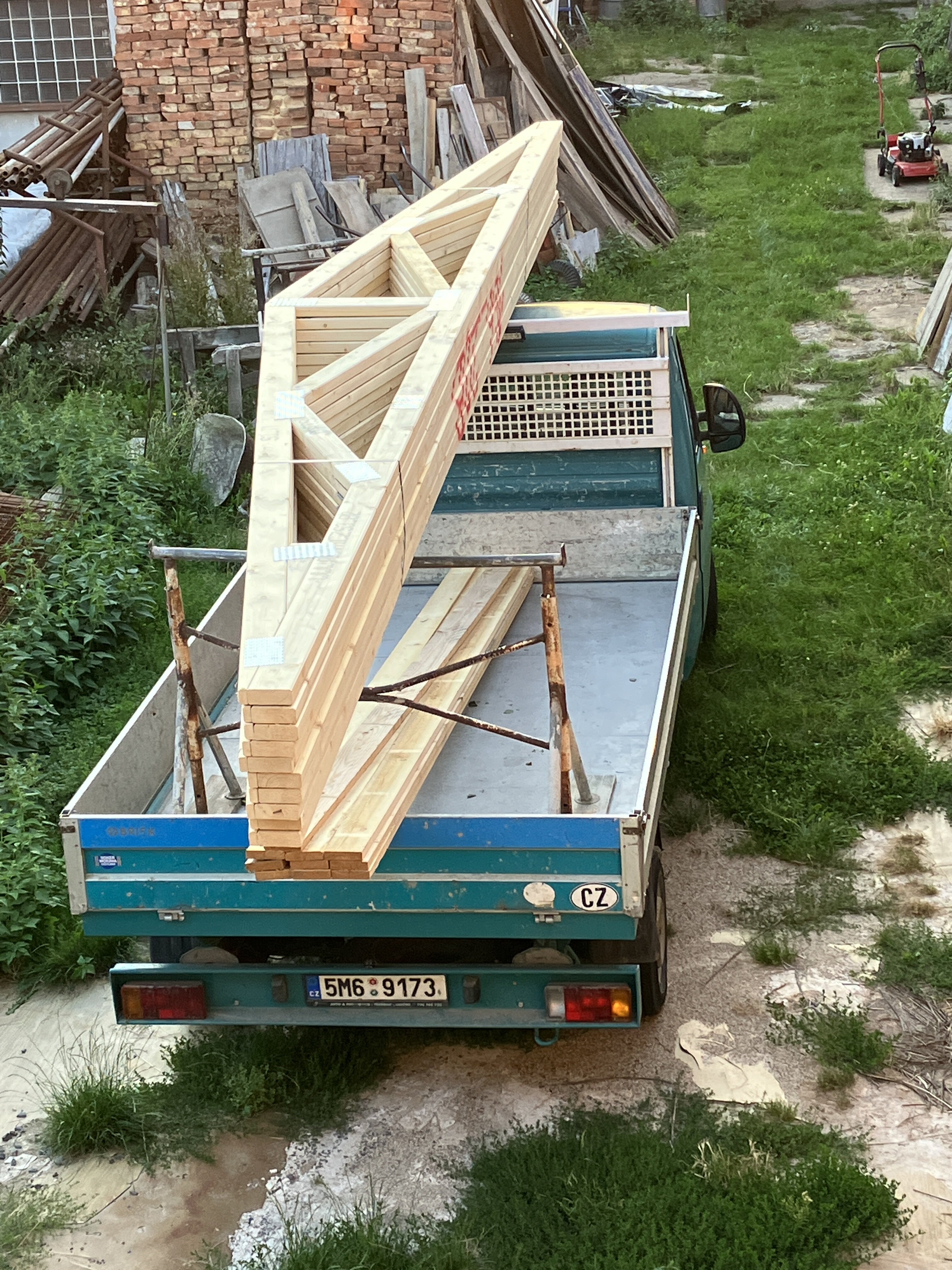

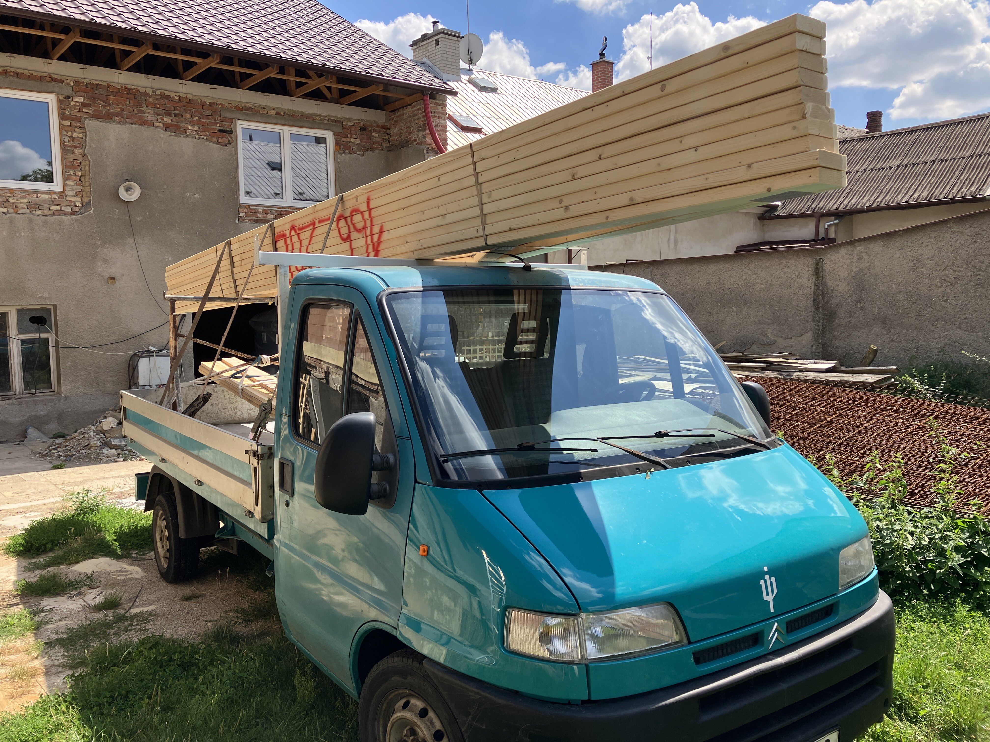

Duin Odesláno 24. říjen 2022 Autor Odesláno 24. říjen 2022 Malá aktualizace ke stavu auta…. Startuje i jezdí, brzdí, topí absolutně bez problémů, vozí materiál na stavbu domu a jsem rád, že se vše podařilo. Vyzkoušel jsem i cestu dlouhou přes 400km na jeden zátah a kromě bolest v zádech ze sedačky vše normální. Takhle jsem si domů dovezl vazníky na stavbu střechy. Hmotnost cca 650kg, cesta tam i zpět 80km. Péťa, radim.1008, BubakGS a 6 další ohodnotil 9 Citovat
