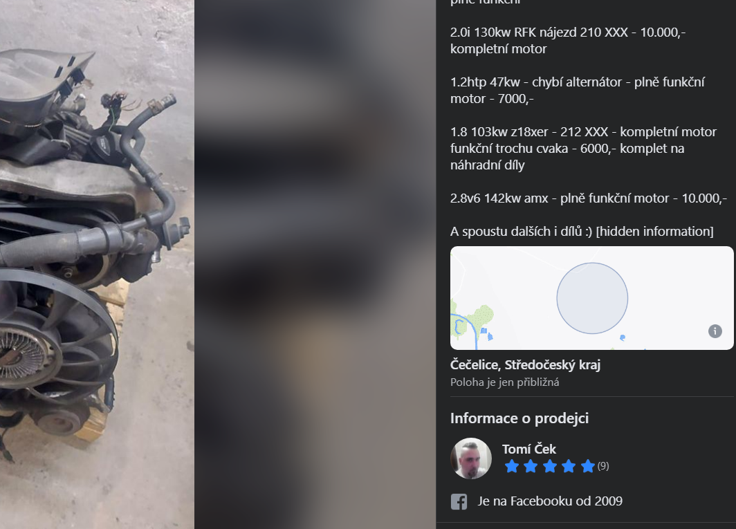

@VojtouNerCZto nesmíš brát jako eshop. To musíš brát jako inzerát na bazoši 🙂 Zavolám, domluvím, zajedu, prohlídnu, ukecám (většinou dost), zaplatím, naložím, odjedu.
Já kupuju všechno jenom v Polsku. Jednak u nás si vždycky myslí, že mají hroudu zlata, takže neví co by chtěli a druhak , v polsku je dílů na auta jako najebáno. Těch motorú tam během měsíce bude 10. Akorát musí být člověk opatrný a řešit to osobně.
