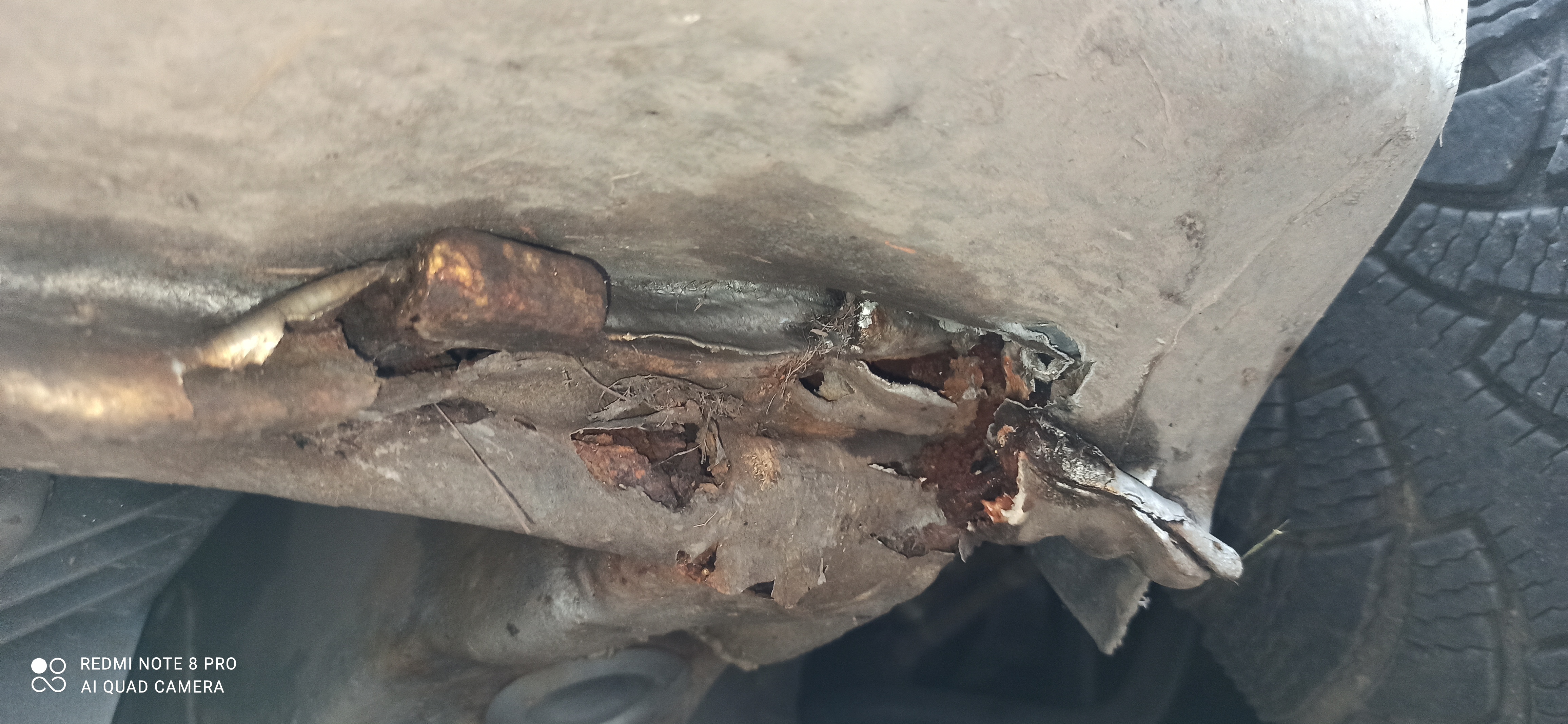

Vlado81 Odesláno 15. listopad 2020 Autor Odesláno 15. listopad 2020 O Berlingu jsem už taky přemýšlel. Kdysi jsme ho meli v práci. Ale spotřeba taky pod 9l nafty nešla. Ale věčně plný vercajku. Právě jsem vytyfotil práh. ozzy56 ohodnotil 1 Citovat
Vlado81 Odesláno 15. listopad 2020 Autor Odesláno 15. listopad 2020 (upraveno) Když tito nedá. Jestli ho dostanu ven tak ho zpět narvu i s pastou na výfuky aby těsnil Upraveno 15. listopad 2020 uživatelem Vlado81 Citovat

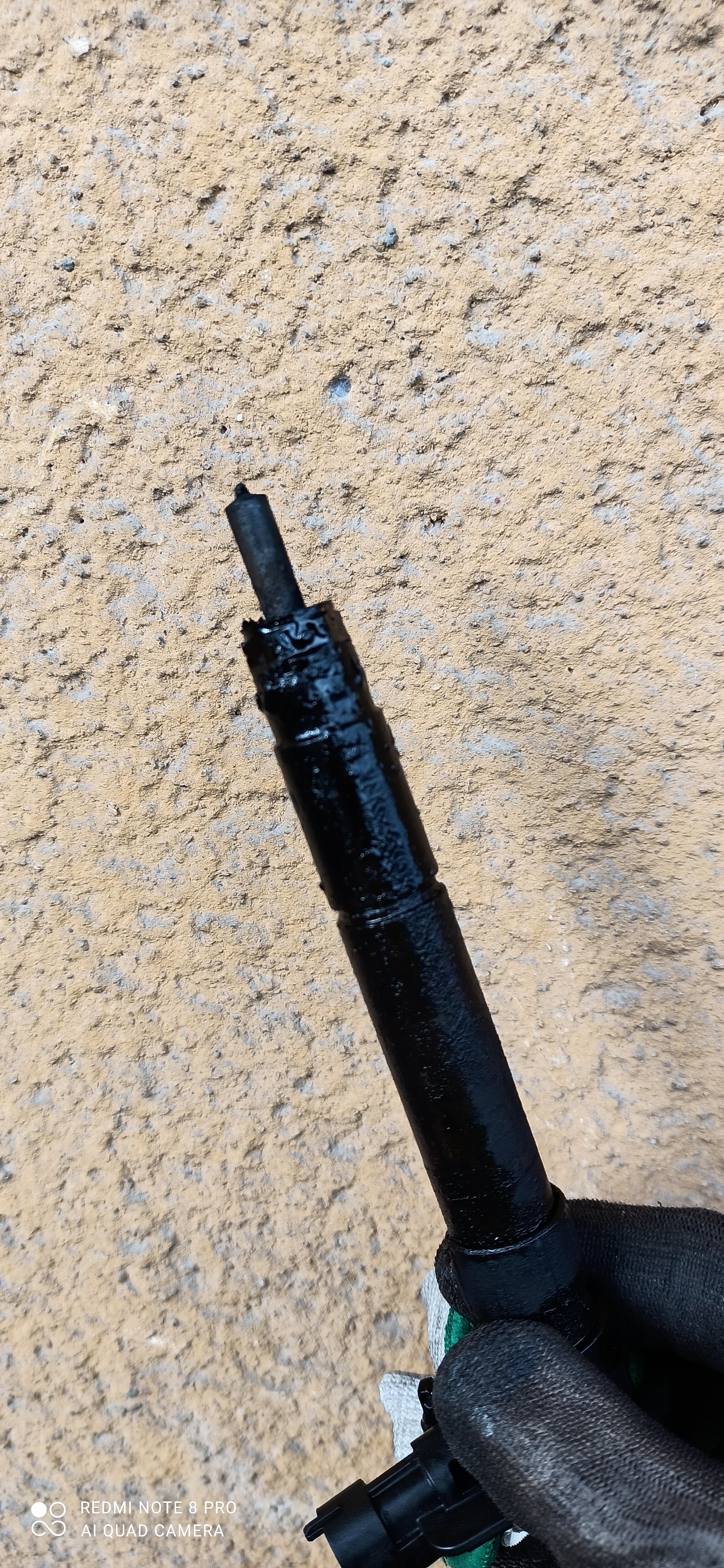

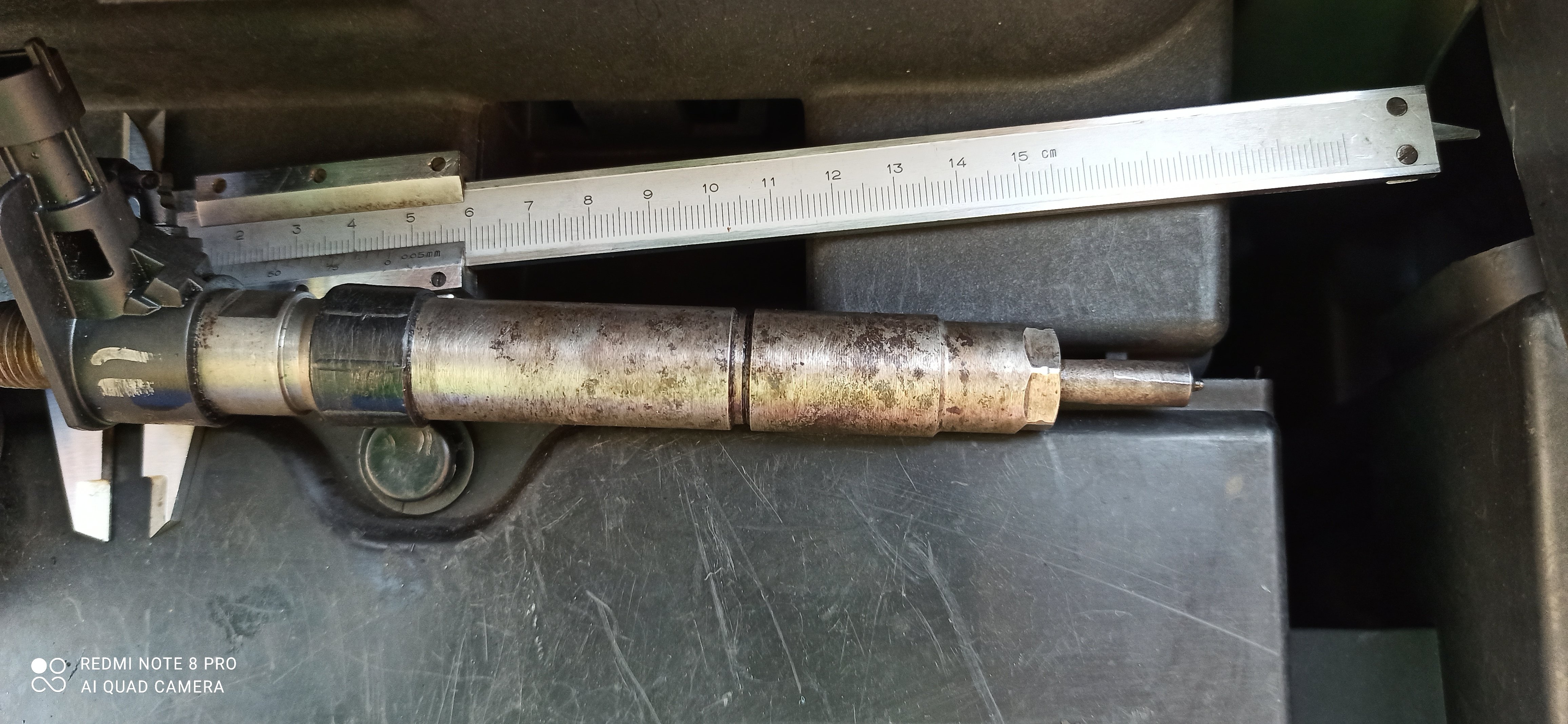

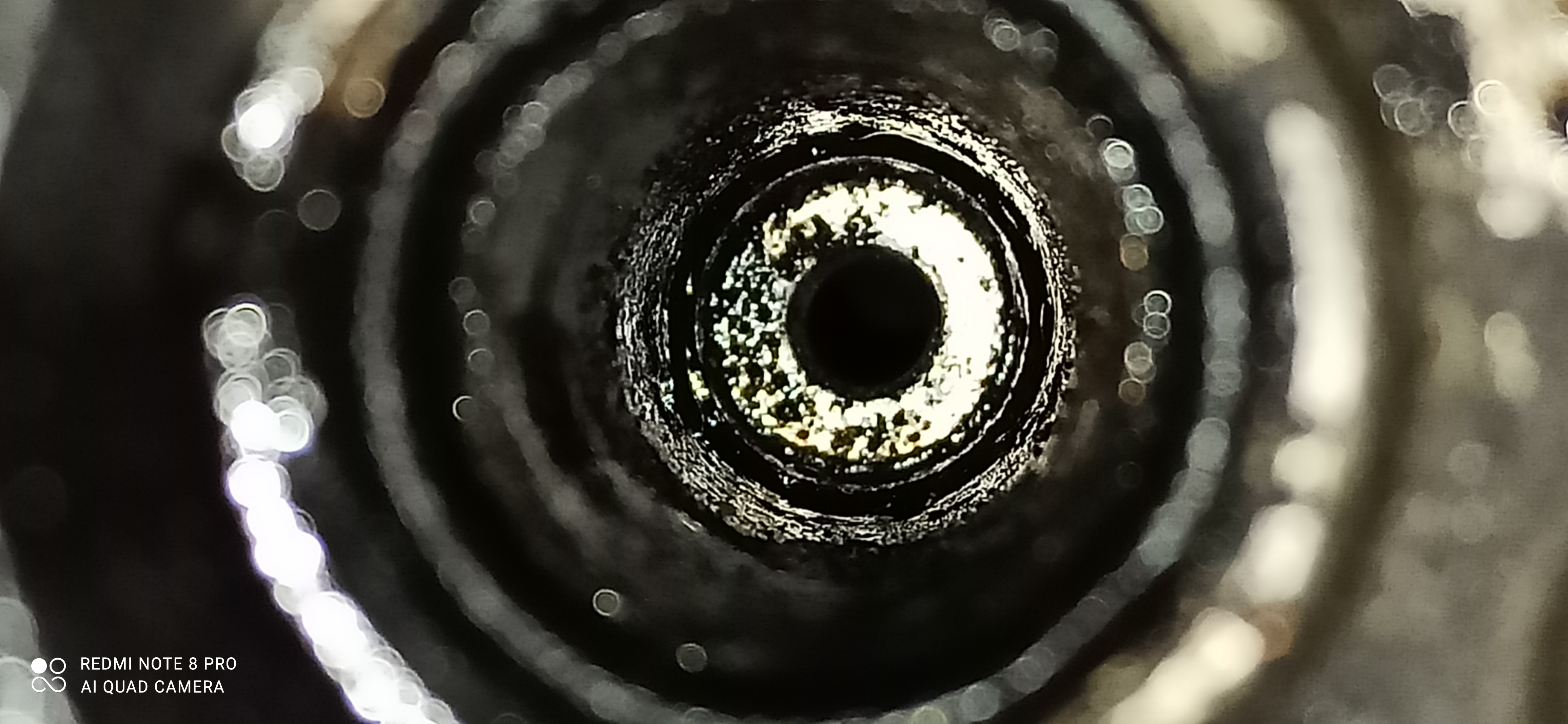

Vlado81 Odesláno 16. listopad 2020 Autor Odesláno 16. listopad 2020 před 6 hodinami, P607Olda napsal: Při prodeji není vhodné lhát, takže prodej tak zadarmo. Za novou dáš víc peněz, to už psali jiní, a hlavně bude dost dalších věcí na opravu. Pokud bys chtěl opravu na vesnici, mohu ti domluvit: - nejdříve prohlídnout, nacenit - v případě tvého souhlasu jít do opravy A podotýkám , pokud by ti tady řekli, že neopravovat, tak opravdu neopravovat. Tady jsou opraváři zvyklí na lidi bez peněz, takže podobný případ je běžný. Máš to 200 km, když bys měl zájem, tak dej soukr. zprávu, domluvím termín prohlídky. Koupit jiné? Asi Partner, za 40 se dá sehnat, když máš štěstí. Anebo 307 kombi. Větší auta budou přes 100 t. Diky. Ale dneska jsem ujel po Praze 20km velký nákup a nedalo se vydržet. Bylo trochu sluníčko tak mu dám ještě šanci. Vykuchal jsem to. Dam mu posmrtnou masku a když vydrží ještě rok technickou. Objednal jsem frezku a uvidíme. Ještě pastu na vstriky. Pod ty podložky se dává? Takhle to vypadalo. A k tématu. Užsem chtěl koupit další vrak. S nějakým profikem tady na fóru. Citovat

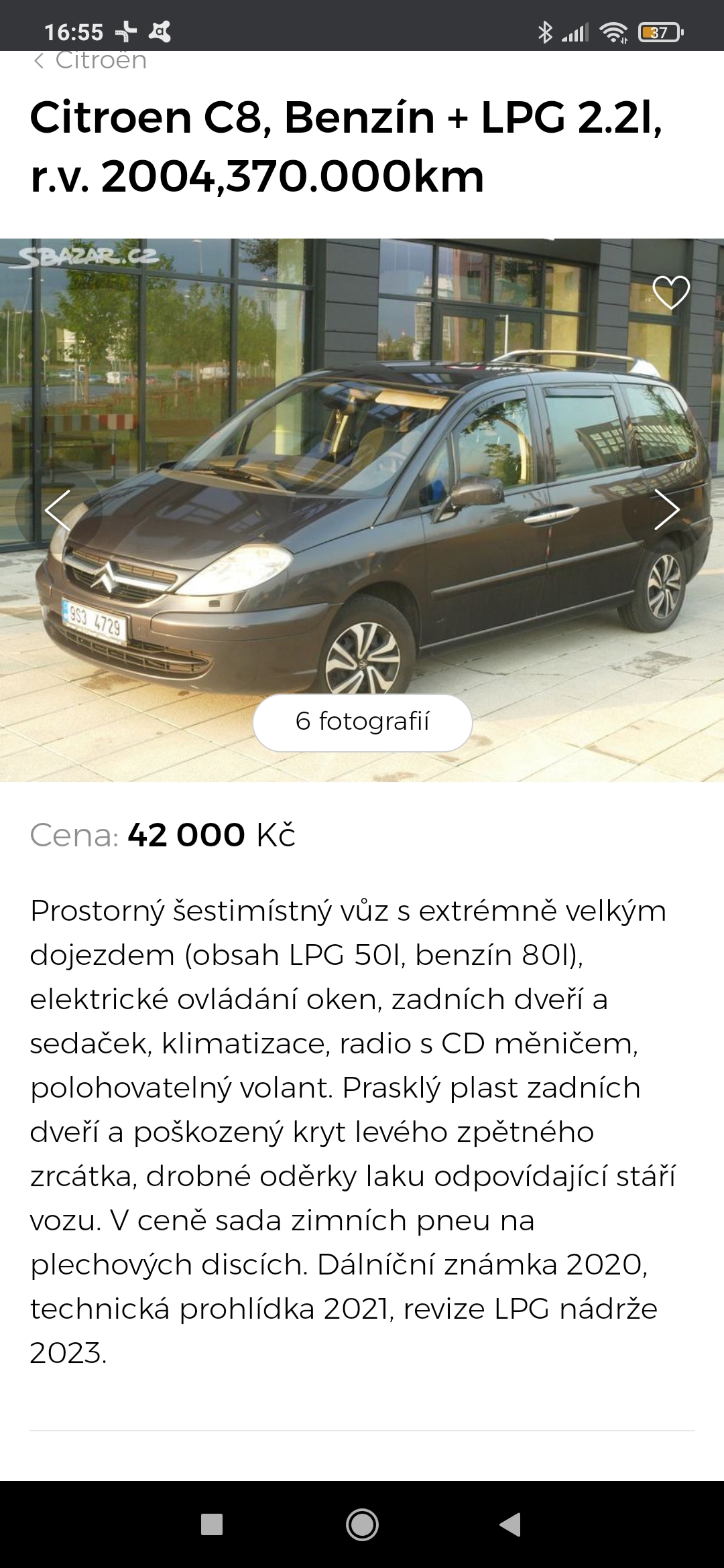

Vlado81 Odesláno 16. listopad 2020 Autor Odesláno 16. listopad 2020 Tohle ma vedle v baráku. Mě už připadá jako dodavka. Prostě c8, 807, a Ulysse jsou i hezké. V nouzi už jsem přemýšlel o Sharanu. Ale mě se nelíbí. A nemá posuvný dveře. Včera mě napadlo dokonce SUV. Ale do 807 mám udělaný i spaní na léto. Prirostlo mi k srdci. https://www.sbazar.cz/milano.svoboda/detail/124730482-seat-alhambra-20-pd-103-kw-7-mist Citovat
Vlado81 Odesláno 16. listopad 2020 Autor Odesláno 16. listopad 2020 před 21 minutami, radim.1008 napsal: Být v tvém případě a řešit velké auto, tak bych uvažoval o tomhle. Cenovka sice trochu jinde. https://www.sauto.cz/osobni/detail/peugeot/expert-tepee/18955886 Za tu cenu jsem kupoval moje 8lety 245.000kma jak sem dopadl Citovat

Vlado81 Odesláno 18. listopad 2020 Autor Odesláno 18. listopad 2020 2.2hdi 125kw automat exlusiv r.2008 , 245.000km koupeno 2016 za 145.000Kc. Dal sem donej vysloveně za díly 70.000kc a ted jak sem psal by to chtělo 20.000Kc prahy a hlavně to kouření (pracuje se na něm), šnek pod volantem (airbag,klakson)a když bude hoodne dobře tak FAP(11.000Kc) ale na ten se chystam nekolik let Do konce roku se nehnu. Nejdriv práce a pak výdaje.... Prodáš 807?do SZ za kolik. Citovat

Vlado81 Odesláno 18. listopad 2020 Autor Odesláno 18. listopad 2020 Ty máš aspoň kde to dělat No mě udělá korona na koruna krizi. Čekám na frézky vstřiku. Utahovací moment vstřiku? Citovat
Vena garážmistr Odesláno 18. listopad 2020 Odesláno 18. listopad 2020 Chytrý rádce píše Vstřikovací lišta 18 (Nm). Vlado81 ohodnotil 1 Citovat
