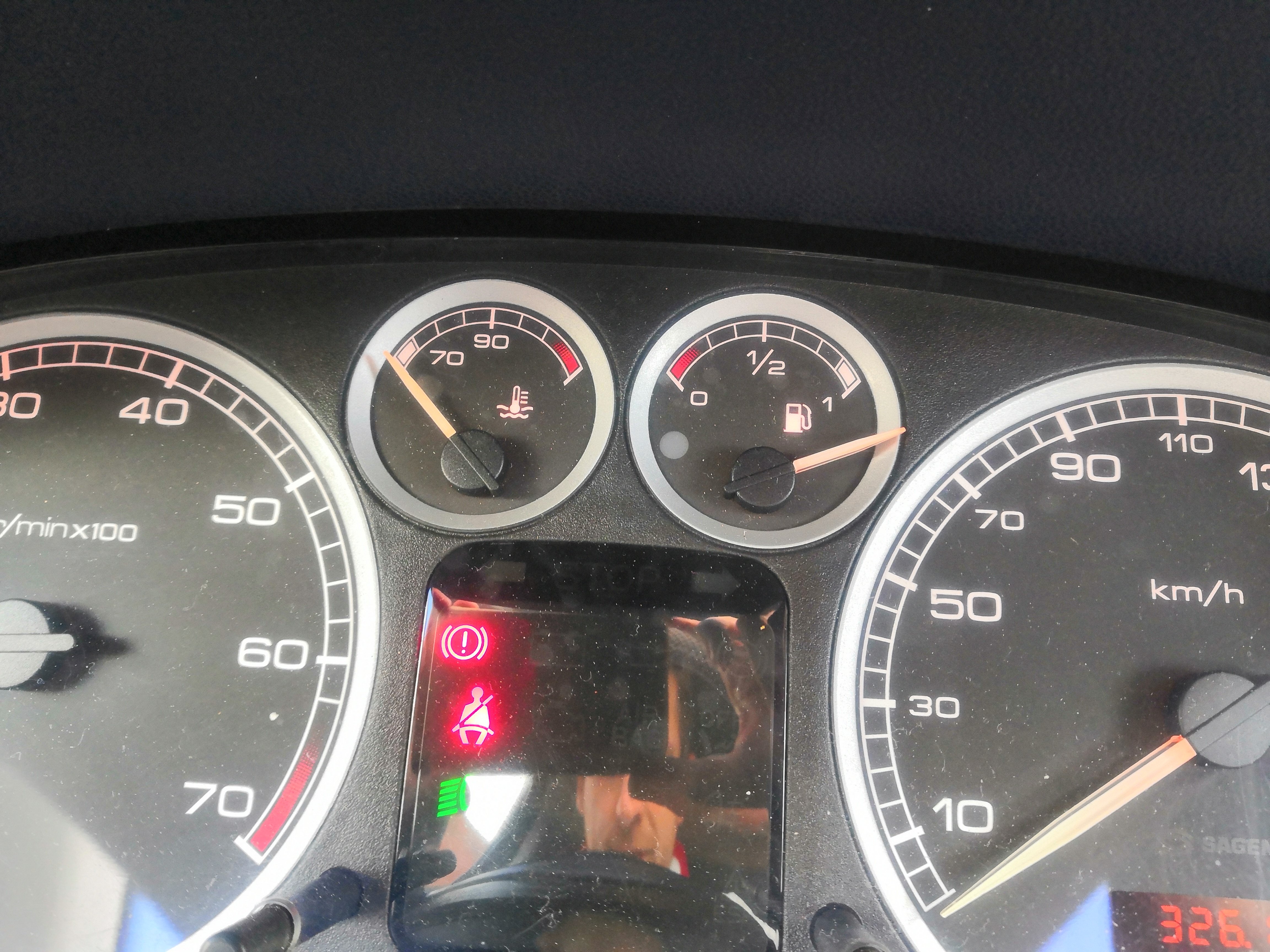

qx123 Odesláno 12. květen 2020 Sdílet Odesláno 12. květen 2020 Zdravím, potřeboval bych radu, zbláznil se mi palivový budík. Po vypnutí motoru se nevrátil do nulové pozice a po opětovném nastartování je rafika daleko za max. Nevíte jak ji vrátím do původního stavu? Děkuji za odpovědi. Citovat Odkaz ke komentáři Sdílet na ostatní stránky More sharing options...
ozzy56 Odesláno 12. květen 2020 Sdílet Odesláno 12. květen 2020 zkus natankovat skoro plnou a pojezdit--možná je zaseklý plovák v nádrži Lukas.407 a 307rg ohodnotil 2 Citovat Odkaz ke komentáři Sdílet na ostatní stránky More sharing options...
qx123 Odesláno 12. květen 2020 Autor Sdílet Odesláno 12. květen 2020 Díky moc, pomohlo. ozzy56, Péťa a 307rg ohodnotil 3 Citovat Odkaz ke komentáři Sdílet na ostatní stránky More sharing options...

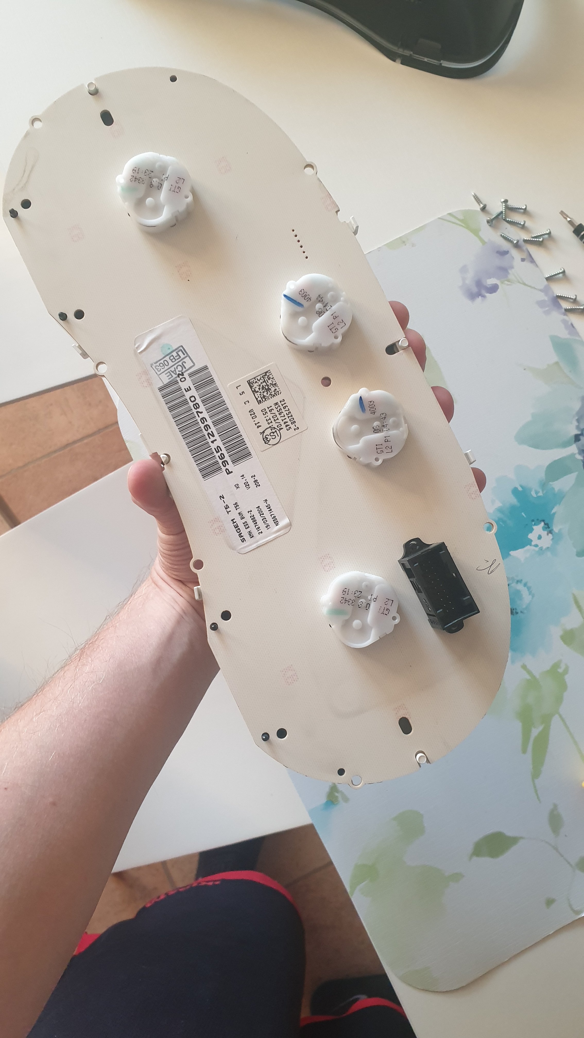

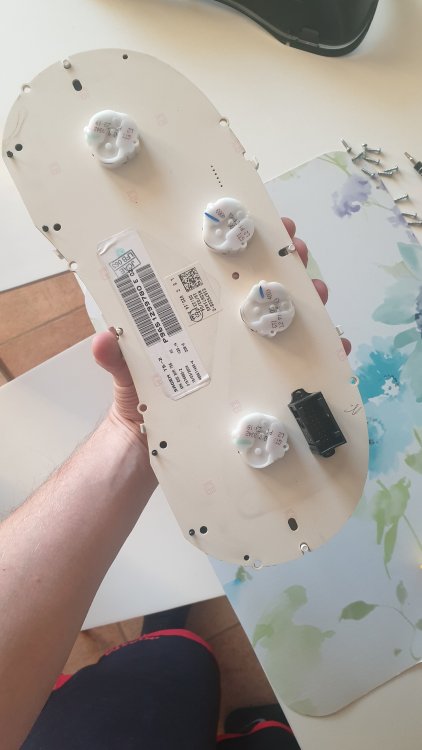

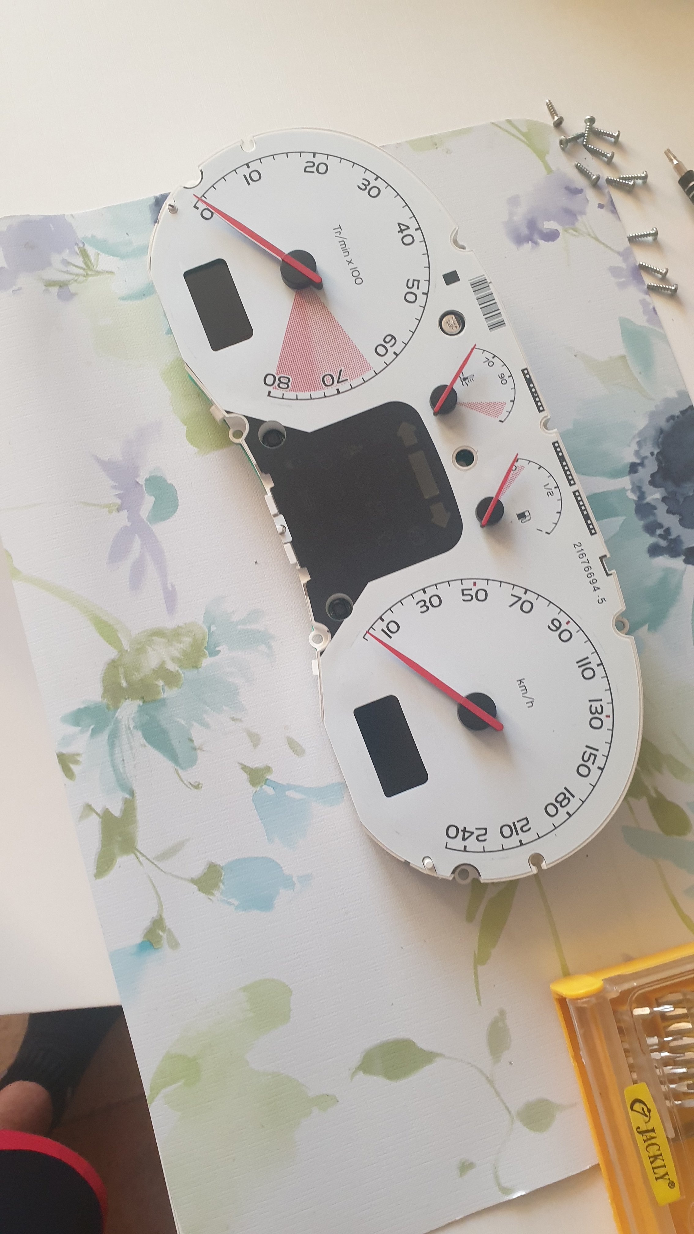

Moral3z Odesláno 27. srpen 2020 Sdílet Odesláno 27. srpen 2020 Ať nezakládám nové téma, využiju toto. Budík teploty oleje občas zlobí. Někdy neukazuje vůbec někdy část, někdy vše. Když se zatlačí na plexi, tak se rozsvíti. Takže jsem chtěl juknout na radu @Havlicek.Lukas na spoje. No zasekl jsem se u rozdělávání. Můžete mi potvrdit, že pokračuju ve vyndání ručiček jistým tahem k sobě? Citovat Odkaz ke komentáři Sdílet na ostatní stránky More sharing options...
VojtouNerCZ Odesláno 27. srpen 2020 Sdílet Odesláno 27. srpen 2020 (upraveno) Jsou 2 možnosti. Buď to něčím opatrně vypáčit (ale hlavně nezlomit ručičku a nepoškodit podklad), nebo já ji prostě chytnu mezi prsty a vyškubnu. Nicméně hlavně abys je pak vrátil na původní pozici (já si to blbec nepoznačil a pak jsem musel v autě načítat počáteční pozici a podle toho nasazovat ručičku Jediný štěstí že jsou elektronický, takže to zas takový průšvih není) Upraveno 27. srpen 2020 uživatelem VojtouNerCZ Citovat Odkaz ke komentáři Sdílet na ostatní stránky More sharing options...
Moral3z Odesláno 27. srpen 2020 Sdílet Odesláno 27. srpen 2020 (upraveno) Díky. Vypáčil jsem to vidličkou... Ale na nic jsem nepřišel, takže to asi zase složím a nechám to bejt Upraveno 27. srpen 2020 uživatelem Moral3z Citovat Odkaz ke komentáři Sdílet na ostatní stránky More sharing options...

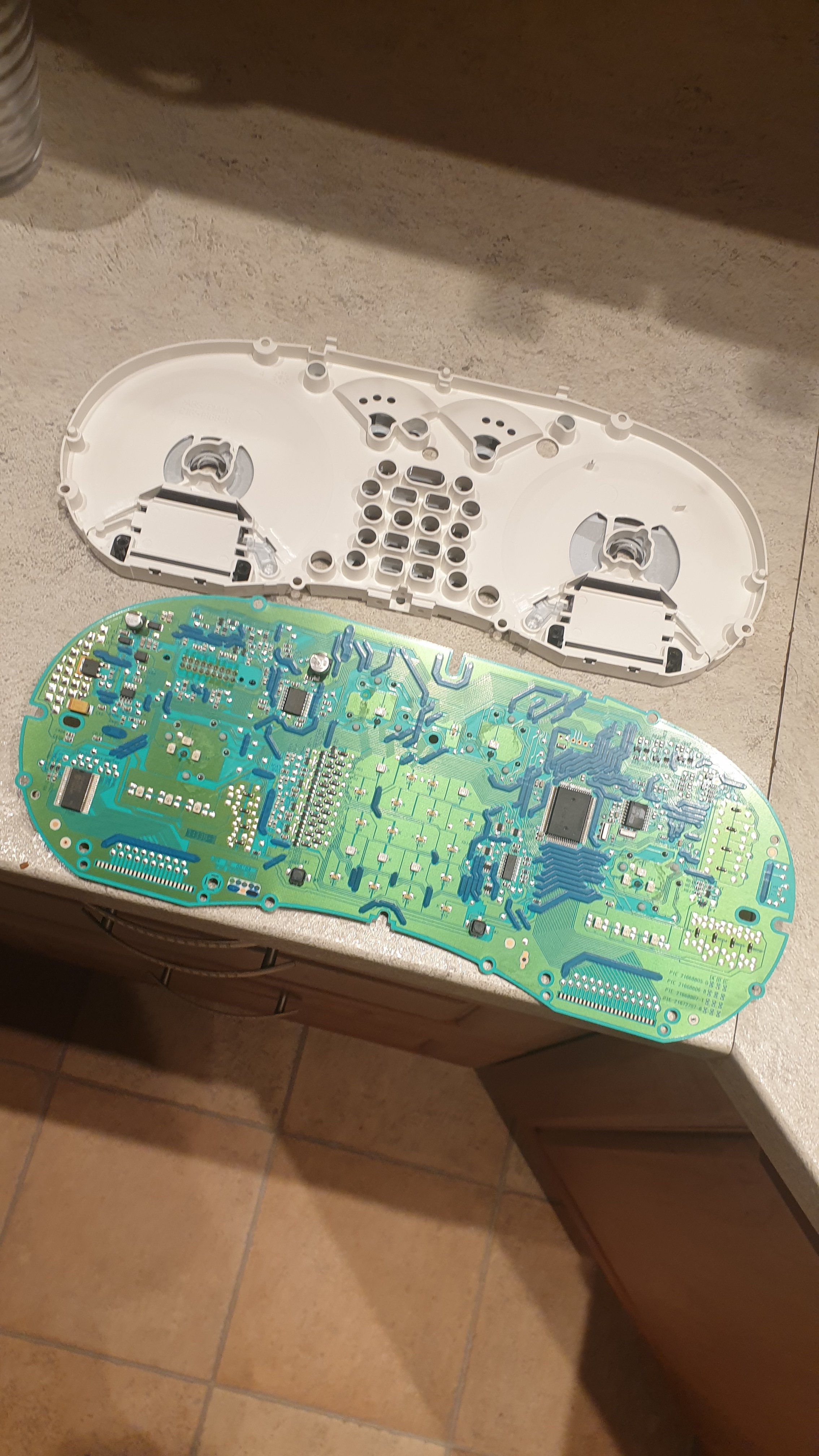

VojtouNerCZ Odesláno 27. srpen 2020 Sdílet Odesláno 27. srpen 2020 Tak jestli jde o to, že ten displej nesvítí, viděl bych to na stuďák okolo těch led diod... Ale co máme třeba druhou 307 v automatu, tak je problém přímo v konektoru co vede do budíků. Když na něj víc přitlačím, displeje se rožnou, když ne, nesvítí. Stejně tak jsem musel celé na budíkách po složení utáhnout veškeré šroubky fakt festovně, protože pak ani nefungivaly. Citovat Odkaz ke komentáři Sdílet na ostatní stránky More sharing options...
Moral3z Odesláno 27. srpen 2020 Sdílet Odesláno 27. srpen 2020 (upraveno) Svítí někdy v pohodě, někdy svítí stupnice, někdy celé, někdy tam něco chybí Někdy je na něm jenom tečka. Když se přimáčkne, tak to funguje. Zkoušel jsem to pořádně utáhnout, ale žádná změna. Teď je ještě problém, že ty budíky vyskakují a nedrží v palubce EDIT: Budíky jsou zpět v autě a zatím vše svítí. Ale to může být náhoda uvidíme, co to bude dělat Upraveno 27. srpen 2020 uživatelem Moral3z Citovat Odkaz ke komentáři Sdílet na ostatní stránky More sharing options...

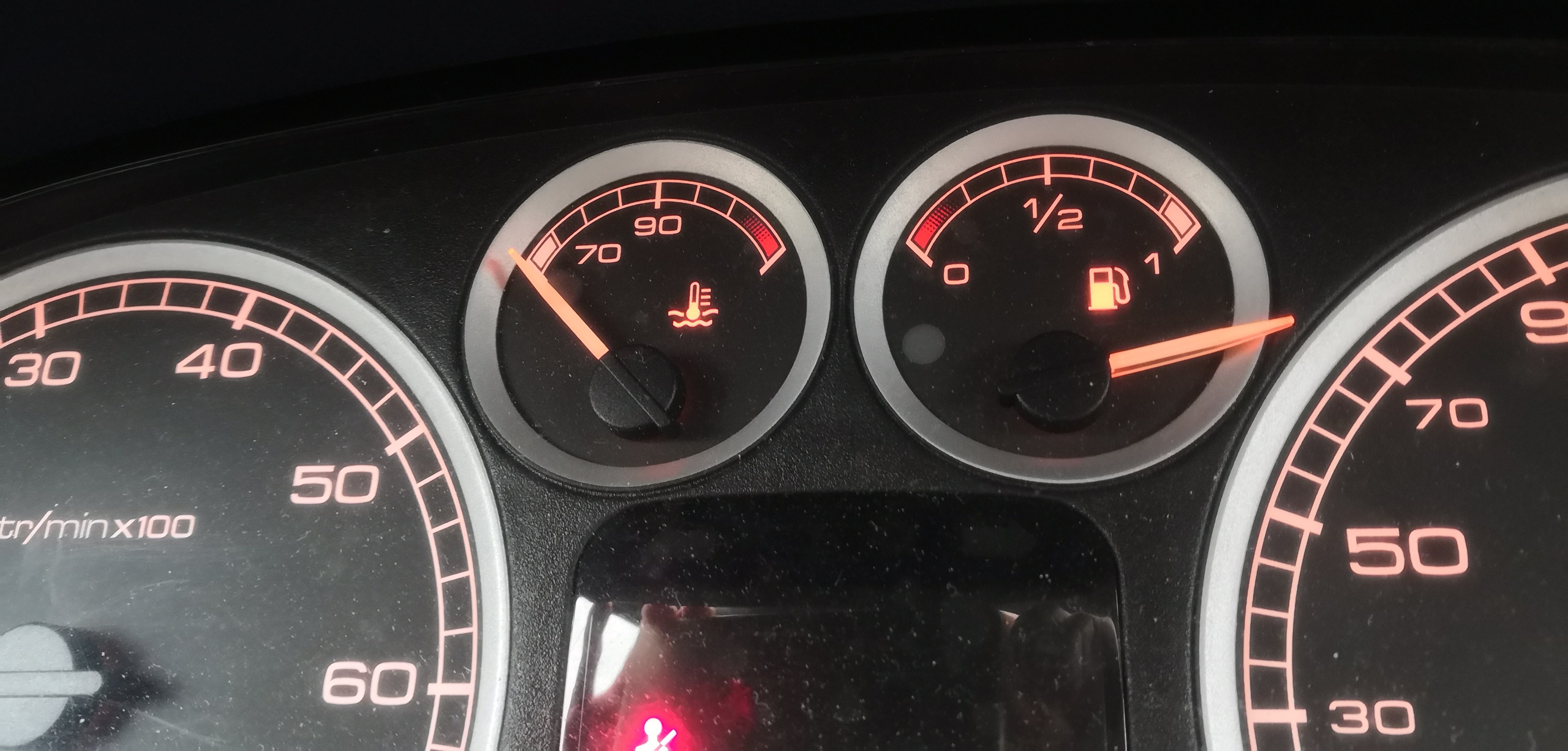

qx123 Odesláno 1. říjen 2020 Autor Sdílet Odesláno 1. říjen 2020 Zdravím, závada pomatené palivové ručičky je zpět. Palubní počítač ukazuje hladinu paliva správně, hladové oko na přístrojové desce při nedostatku paliva se taky rozsvítí, ale rafika si dělá co chce. Stalo se i že ukazovala normálně 1/4 paliva, vypl jsem motor a když jsem se vrátil k autu tak byla opět daleko přes. Čím by to mohlo být? Děkuji za každou odpověď Citovat Odkaz ke komentáři Sdílet na ostatní stránky More sharing options...
