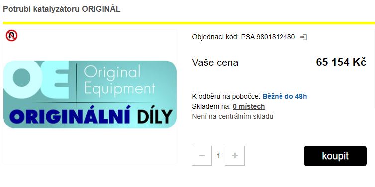

martinecondrej Odesláno 23. leden 2023 Odesláno 23. leden 2023 před 25 minutami, ChouLu napsal: Tak trochu uklidníme vášně žádné kilo to není K tomu nějaké trubky, práce.. to je cca 5t A pokud ti někdo udělal vstřikovače s čerpadlem za 70, tak tě taky pěkně natáhl teď jsem jim volal a ráno jsem měl asi špinavý brýle. je to přesně jak píše ChouLu, takže se omlouvám peugeotu na kladně. Zajímavý je že repas je dražší než nový. Jinak těch 100000 bude asi s katem sada. Svítil mu tam taky za hrozně moc Citovat

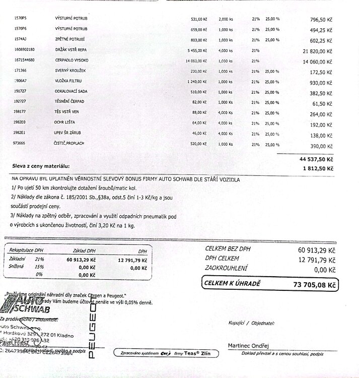

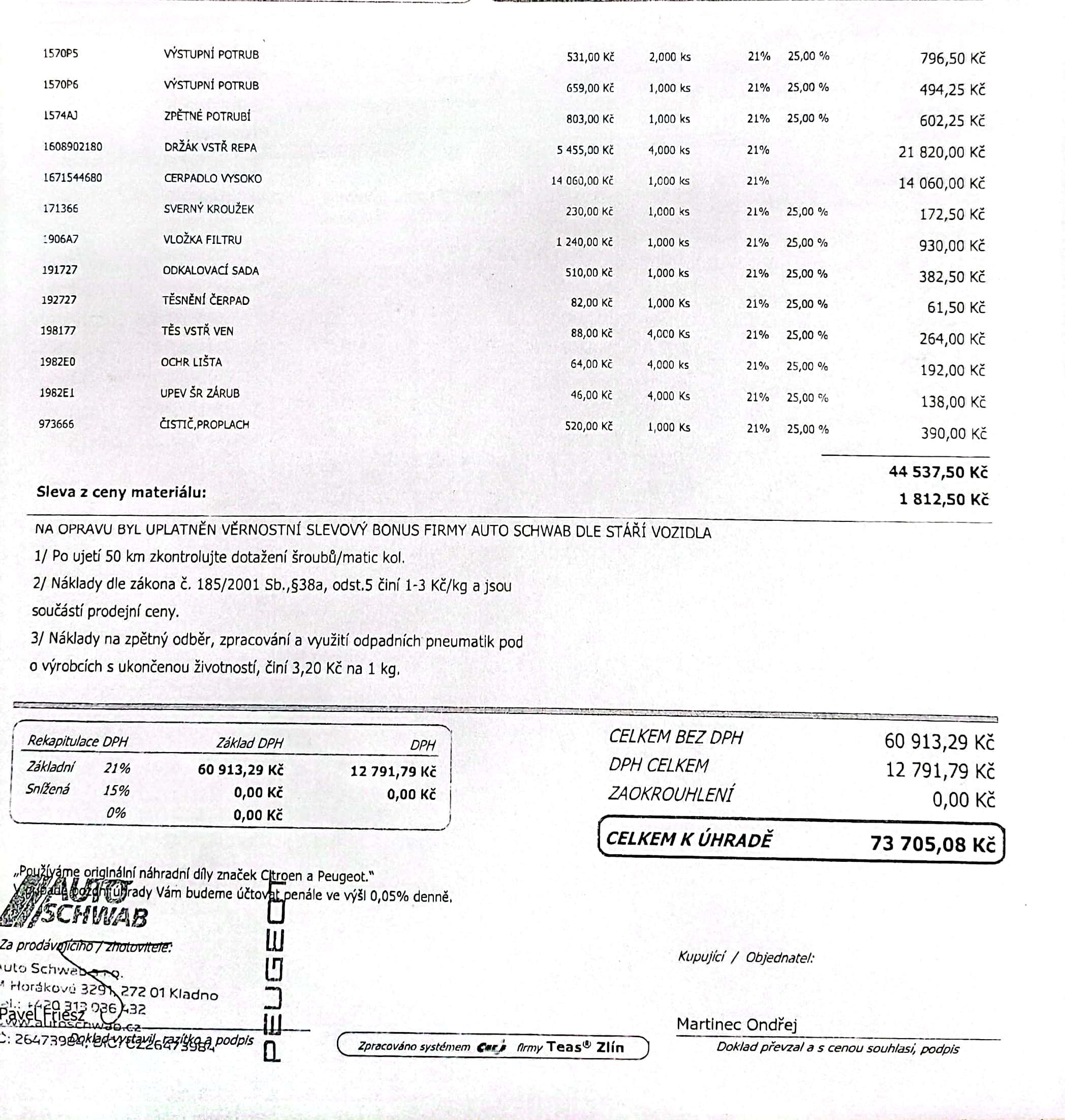

martinecondrej Odesláno 23. leden 2023 Odesláno 23. leden 2023 tady pro zajímavost účet za vstřiky a čerpadlo. ChouLu u Vás by to bylo za míň? Citovat
martinecondrej Odesláno 23. leden 2023 Odesláno 23. leden 2023 před 9 minutami, MJSytic napsal: Zajímavý Tak teď ještě jestli ten SB nekecá i v tom filtru Ale co jsem koukal na 2L verze 5008, tak ani jedna neměla KAT a FAP samostatně jo a taky možná mi opravdu ráno ukázal blbý obrázek i cenu. Citovat

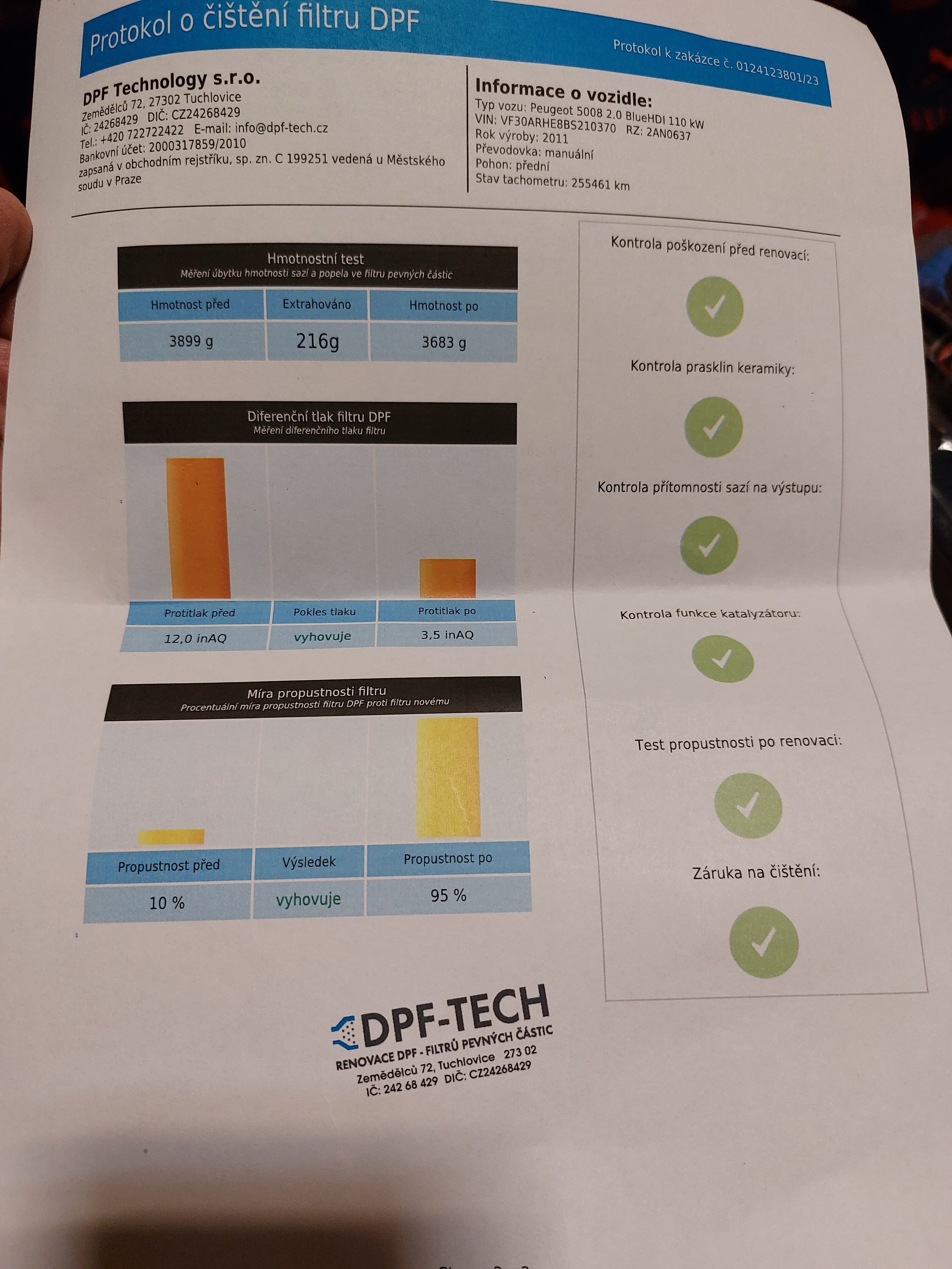

martinecondrej Odesláno 24. leden 2023 Odesláno 24. leden 2023 tak filtr ucpaný a ani nucená regenerace už nejde. Takže to půjde do Tuchlo na čistění. Katalyzátor se čistí také. Citovat

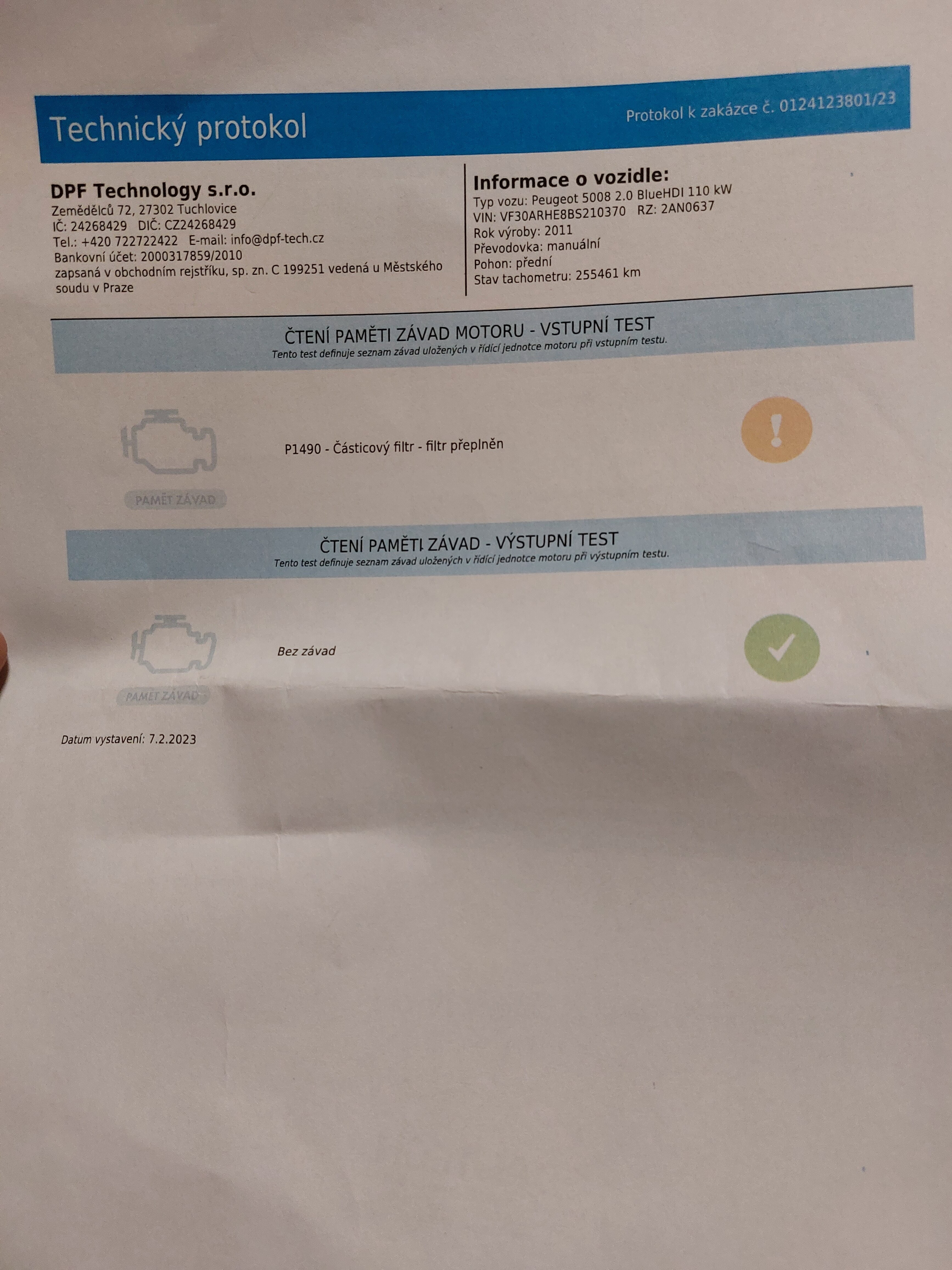

martinecondrej Odesláno 3. únor 2023 Odesláno 3. únor 2023 auto včera vyzvednuto a perfektní. Filtr šel bez problémů vyčistit, a když budeme jezdit stejně, tak zvládne dalších 200000km nebo i více. Vyčištěn a vyzkoušen i katalyzátor. Zanesený byl prý dost, ale asi nic neobvyklého. pavelu96 a Péťa ohodnotil 2 Citovat
