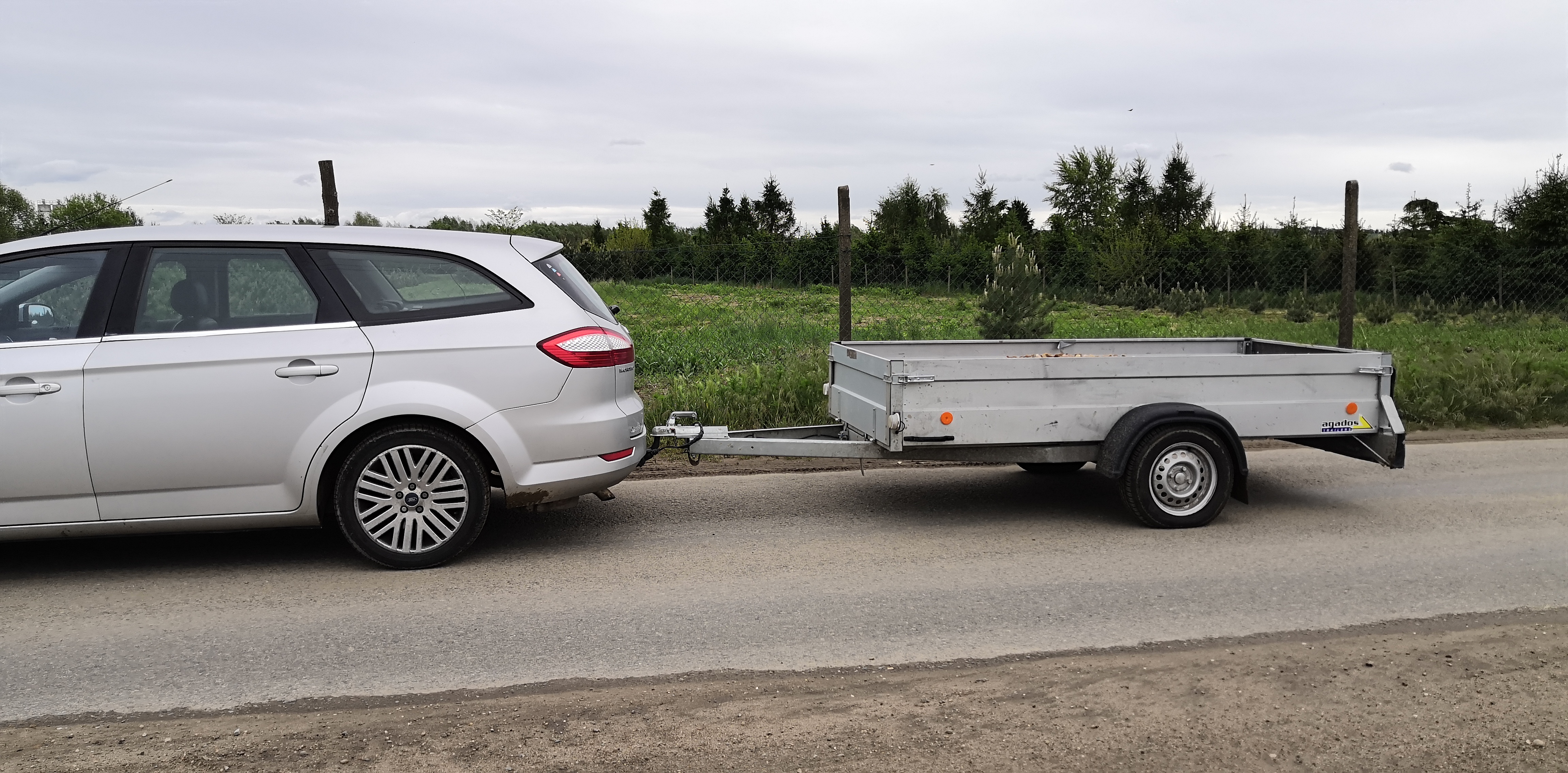

Hafity Odesláno 14. květen 2021 Odesláno 14. květen 2021 Ještě se zeptám, kolik to může táhnout na kouli nebržděný/bržděný? A jen tak pro zajímavost: co to máš za vlek? Citovat
thorr001 Odesláno 25. květen 2021 Autor Odesláno 25. květen 2021 Na kouli to má 1800 bržděných a 750 klasika nebržděných. 2.2TDCi mají tuším 2200kg Vlek mám Agados NP-26, tuším největší co se dělá nebžděnej, má délku ložný plochy 2650mm https://www.agados.cz/prives-np-26-n1-rampa-+-poc750-kg/ Sháněl jsem něco kam by se vešly dvě motorky vedle sebe a tenhle byl v akci tak jsem ho vzal Hafity ohodnotil 1 Citovat

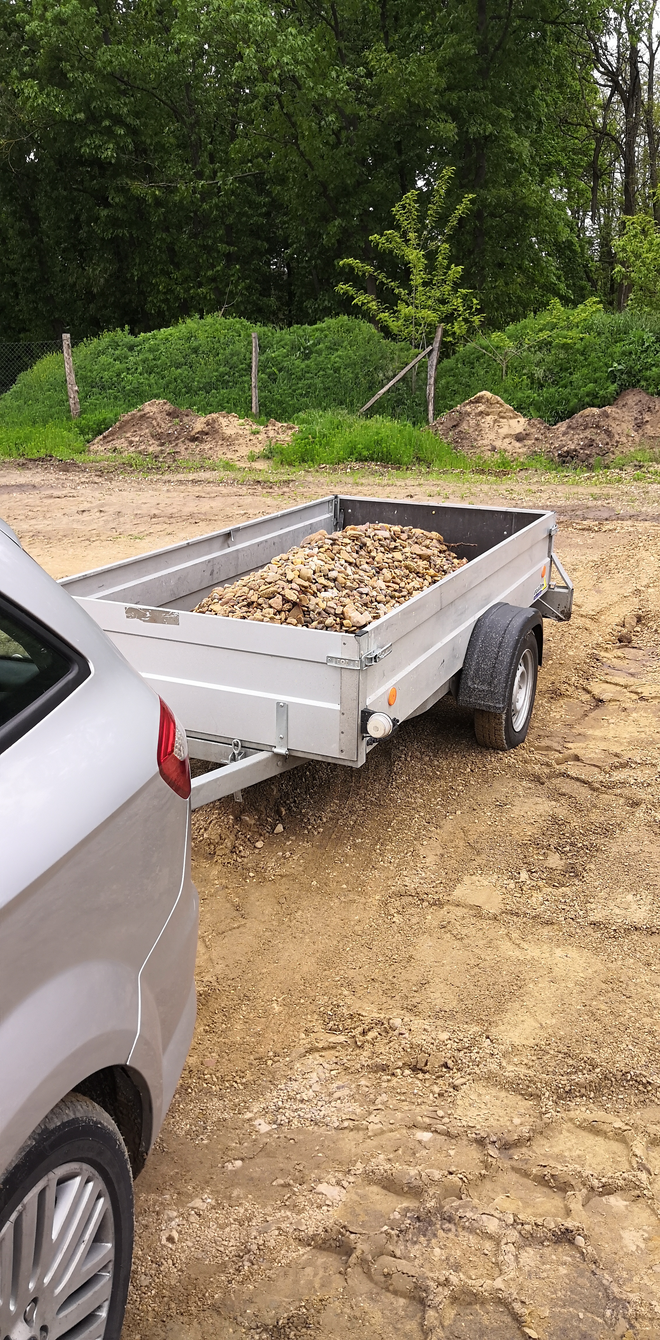

thorr001 Odesláno 27. květen 2021 Autor Odesláno 27. květen 2021 Převoz 800kg drti pod terasu bez problémů :-) Auto jde dneska na výměnu vstřikovačů za repasovaný, řešit se bude i regulace turba a snad dojde i na vyčištění EGR Jsem docela zvědavej jestli ty vstriky udělají něco s hlučností motoru, teď je po nastartování v kabině cca 64db, při startu motoru z teploty cca 20 stupňů... Tak uvidíme :-) Citovat

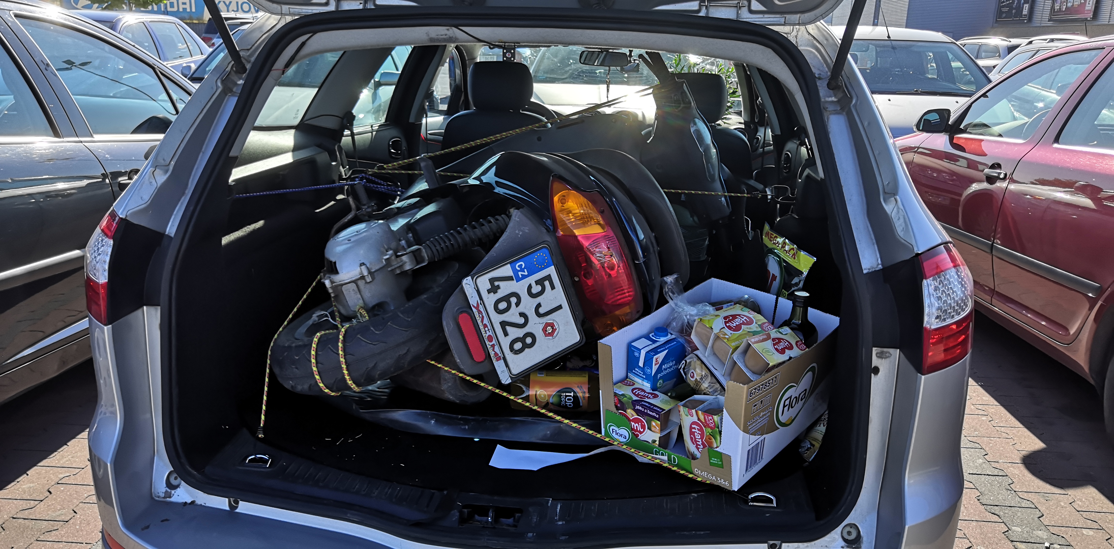

thorr001 Odesláno 18. červen 2021 Autor Odesláno 18. červen 2021 Celkem praktický auto ale 307ka byla na převoz motorek lepší, hlavně vyšší kufr Péťa ohodnotil 1 Citovat
Péťa Odesláno 18. červen 2021 Odesláno 18. červen 2021 Já takhle odvezl skůtr v Béčku (Mercedes B180) Citovat

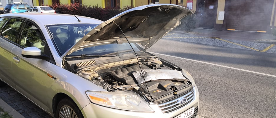

thorr001 Odesláno 30. červen 2021 Autor Odesláno 30. červen 2021 (upraveno) čau, musím se pochlubit s novinkou... Vypadá to že origo DPF je po 375tkm fuč, zvuk jako s děravým výfukem, chyby P246B, P2463, P242F. Hold bude novej... Auto v pohodě pojízdný, až na ten zvuk, ani kontrolka motoru aktuálně nesvítí, koncem týdne jde do servisu... Upraveno 30. červen 2021 uživatelem thorr001 Citovat
BubakGS Odesláno 30. červen 2021 Odesláno 30. červen 2021 .. a co ten dym? Ten by me trochu znervoznoval... Citovat
thorr001 Odesláno 1. červenec 2021 Autor Odesláno 1. červenec 2021 To šlo někde od toho dpf, zítra to jde k mechanikovi tak uvidíme, filtr samotnej je vzhledově OK, už delší dobu mi tam blblo egr tak je možný že se jen blbě regeneroval. Někde je tam jakoby deravej výfuk, má to takovej dunivej zvuk, dneska jsem pod tím byl vlezlej ale nikde nic není vidět... Ten dym není nic proti tomu co mi před 5 rokama udělala 307ka :-D :-D Citovat
thorr001 Odesláno 15. červenec 2021 Autor Odesláno 15. červenec 2021 (upraveno) čau, tak auto je opět plně pojízdné, v původním filtru se udělala díra při regeneraci a ta trochu poškodila krycí plech na DPF, z toho ten dým... Vyřešeno nákupem novýho DPF od BM Catalyst (v 307ce dobře slouží už cca 120tkm), cena včetně montáže 6500, do toho se ještě objevila chyba regulace turba P003A, to se mi podařilo vyřešit svépomocí výměnou solenoidu turba, u mk4 je naštěstí krásně přístupnej, takže jedeme dál Ale i tak už sonduju po novým autě, nejpravděpodobněji se jeví varianta 508 SW s motorem 2.0 HDI, ideálně 120kw, ale klidně i 103kw, rok tak 2012 - 2015, ideálně bez AdBlue Uvidíme co se kde namane Upraveno 15. červenec 2021 uživatelem thorr001 Citovat
