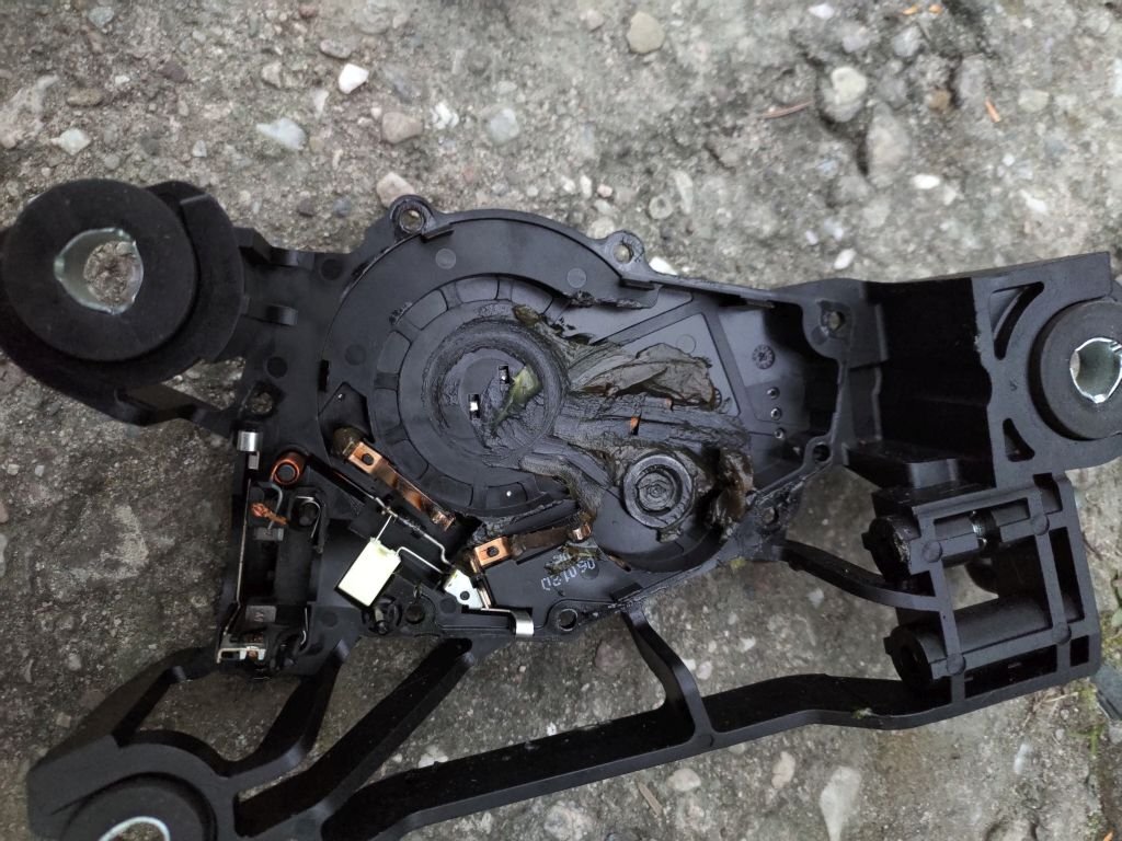

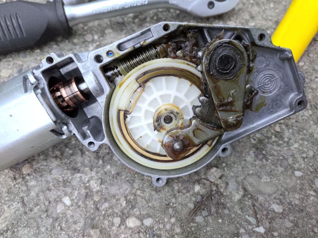

A taky nezastavuje v parkovací pozici. Rozdělal jsem ho a uvnitř nic zásadního špatně jsem neviděl (foto). Uhlíky OK.
