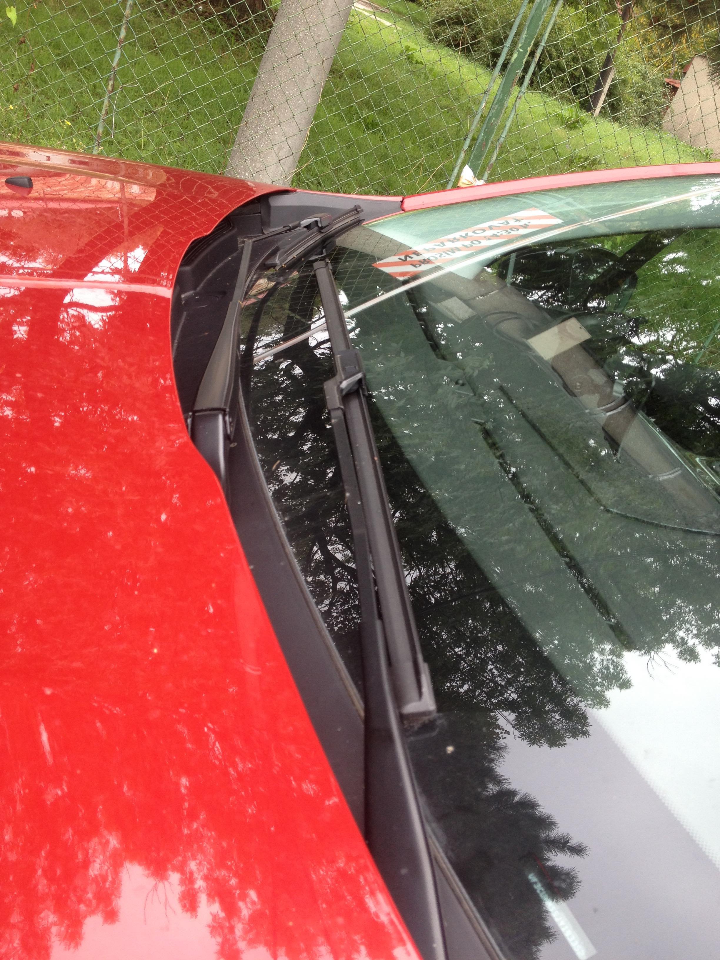

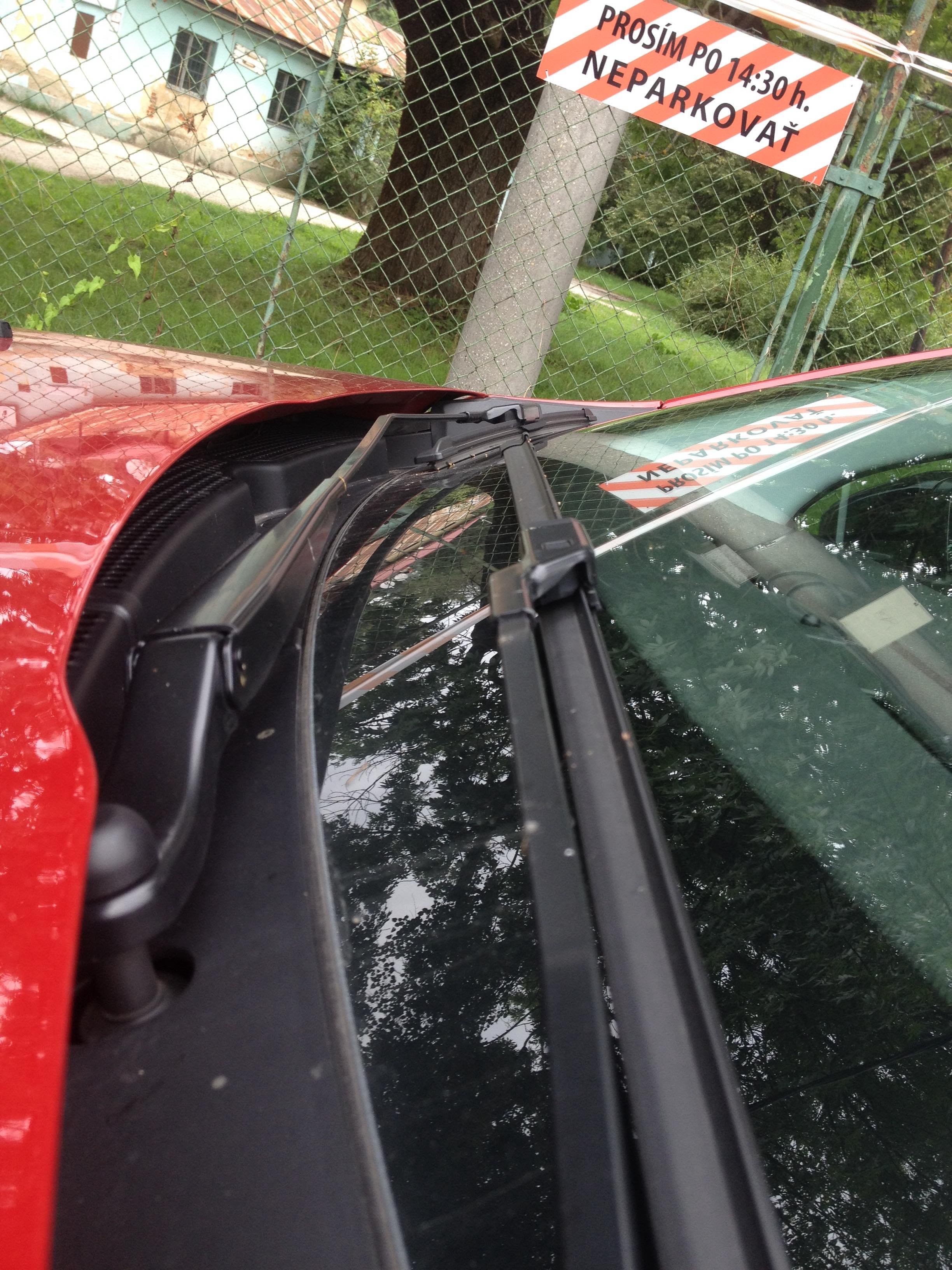

jaslov Odesláno 17. srpen 2019 Odesláno 17. srpen 2019 V 16. 8. 2019 at 19:32, Diesel napsal: To jaslov. Dnes pri návrate z dovolenky nás niekoľkokrát prekvapil lejak. Zistil som, že ten problém sa objaví pri rýchlom stieraní, buď keď je prepínač na najväčšiu rýchlosť alebo pri automatickom chode pri veľkej rýchlosti stierania. Ako si to povedal, stierače sa štrajchnú v spodnej časti. Potom odskočia a hrozne rachotia. Ako si poradil mám to aj natočené ale neviem ako to spomaliť, dám to dcérke nech s tým niečo urobí. Nemohol by si nafotiť tú základnú polohu stieračov? Samozrejme zajtra nafotím a hodím to sem.Bolo to presne tak ako hovoríš.Pri veľkej rýchlosti stieračov o seba štrajchli a s rachotom odskočili.Pootočil som stierač oproti šoféra už neviem presne o koľko zúbkov 2 ,3 , alebo 4 smerom k spätnému zrkadlu len to nesmie byť veľa ,aby stierač nešiel pri konečnej polohe mimo skla.Pokiaľ je to v záruke treba to dať spraviť do servisu ,pretože v krajnej polohe stierače zastaviť nejdú.Ja som zámočník ,takže pre mňa to nebol problém.Podarilo sa mi ten stierač stiahnuť z kužeľa aj bez malého sťahováčika v tzv.servisnej polohe stieračov. Citovat

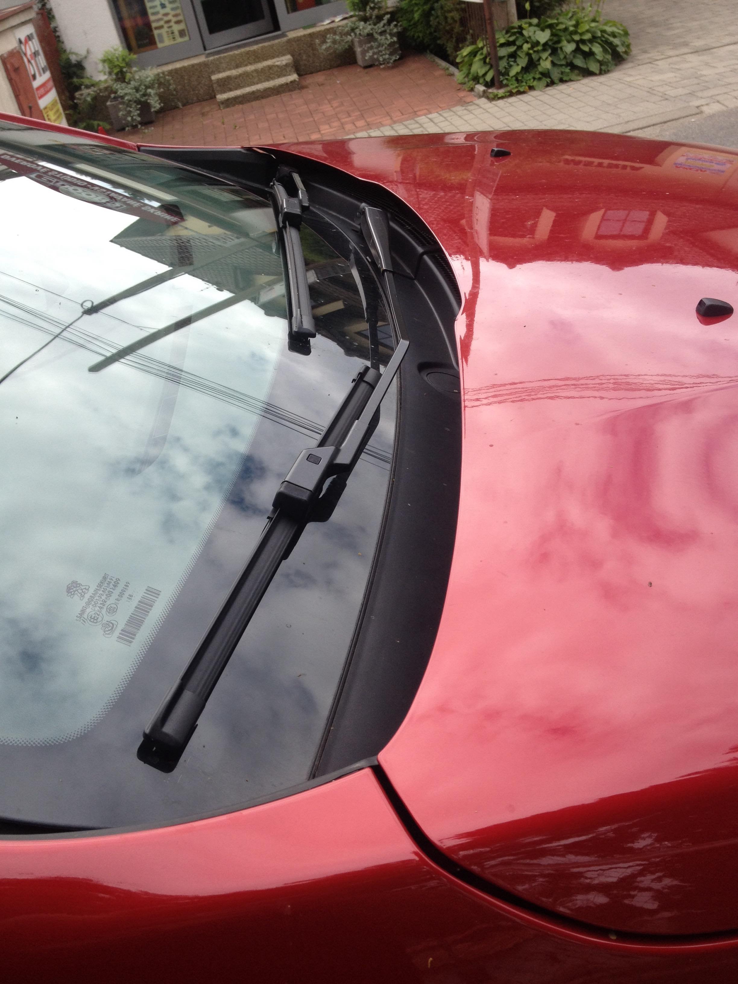

jaslov Odesláno 17. srpen 2019 Odesláno 17. srpen 2019 (upraveno) Len tak pre zaujímavosť a predstavu ako sa dáva dole stierač:Nie je to Peugeot 2008 tam sú stierače opačne aj stierajú do opačnej strany ,ale ide len o to že princíp demontáže je v podstate rovnaký. Upraveno 17. srpen 2019 uživatelem jaslov Citovat
jaslov Odesláno 18. srpen 2019 Odesláno 18. srpen 2019 (upraveno) Tie základné ramienka by mali byť teoreticky rovnobežne. Upraveno 18. srpen 2019 uživatelem jaslov Citovat
jaslov Odesláno 18. srpen 2019 Odesláno 18. srpen 2019 V 16. 8. 2019 at 20:24, jarokare napsal: Základní poloha je vyznačena na skle Som hľadal na skle a nikde som nenašiel nič vyznačené ,nejakú tú základnú polohu ,keď som fotil. Citovat

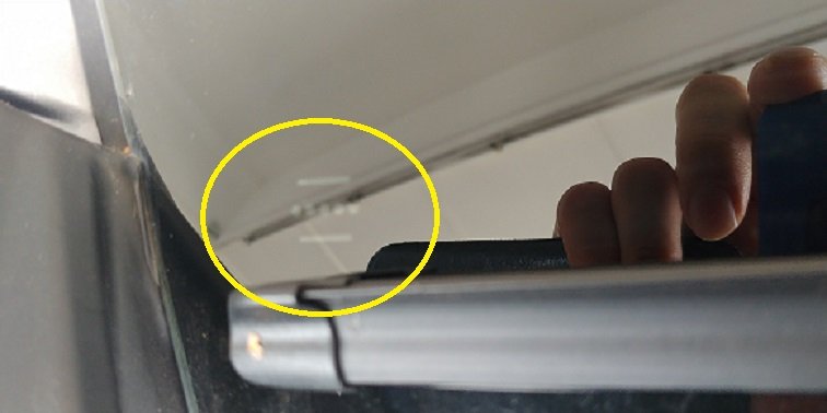

jarokare Odesláno 19. srpen 2019 Odesláno 19. srpen 2019 Vypadá to nějak takhle , ale asi to nemá každý auto ... Citovat
Diesel Odesláno 19. srpen 2019 Autor Odesláno 19. srpen 2019 Chlapi naozaj takéto značky tam mám. Upozornil ma na to v autoservise prijímací technik. Nepotešil ma však s výrokom, že je to zdĺhavejšia oprava a termín až v septembri. Skúšal som ďaľší autorizák, v ktorom pre tie isté kapacitné obmedzenia mi poradil, že mi to môžu spraviť hoci kde, že to na záruku nemá vplyv. Tak som uvažoval či sa neodvážim na to sám, veď môjho Péťu 306 som roky reparoval sám. Pri týchto úvahách ma trocha zneistil fakt, že tieto stierače sa nedajú zalomiť do stabilného kolmého úhla aby som potom montáž zvládol bez škrabancov po kapote a okne. Sťahovák si zapožičiam, aj keď môj známy ktorý je akoby poradca pri mojich opravách konštatoval,že na to netreba žiaden sťahovák. Ako by sa zišla kniha "Ako na to" vo verzii 2008.. Neviete poradiť nejakú fintu? Citovat
