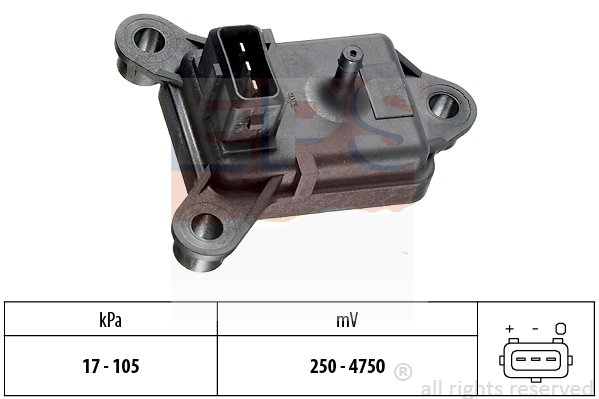

orxand Odesláno 3. červenec 2019 Odesláno 3. červenec 2019 Zdravím mám problém s pegotem. Mám 1.1 44kw to auto nikdy nejelo to říkám na rovinu pro lidi co si z toho budou dělat srandu, ale něco se stalo a to auto ted jede jako když za sebou táhnu další auto. Byl jsem s tím u mechanika ted mi vyměnil kabeláž od svíček vyčistil klapku sání a vzduchový filtr a měnil palivový filtr, ale to auto jede furt stejně. Známý mi říkal at vyměním Snímač tlaku sacího potrubí a já bych ho vyměnil, ale nevím kde ho najdu. Dneska jsme asi hodinu čuměl pod kapotu a fakt jsem nic nenašel tak kdyby někdo věděl a poradil nejlíp i s vyfocenou kapotou a zakroužkoval kde to je budu moc rád A kdyby někoho napadlo čím by to mohlo ještě být ocením každou radu. Dle mě by to mohla být i lambda na diagnostice se sice tváří že vpohodě, ale po odpojení lambdy tak to auto jede furt stejně na hov.. + měl jsem problém s emisema a i po výměně celého výfuku s katalyzátorem tak ten problém byl furt stejný a udělal jsem to tak tak. Tak proto bych i vyměnil lambdu. Za rady moc děkuji. Citovat

TooM-as Odesláno 22. červenec 2019 Odesláno 22. červenec 2019 já mám snímač pod oknem před spolujezdcem , vede k němu hadička a 3pinový konektor. co takhle rozvody ? neskočili o zub ? Citovat
orxand Odesláno 23. červenec 2019 Autor Odesláno 23. červenec 2019 (upraveno) Asi jsem slepý a já tady prostě nic nemám. Upraveno 23. červenec 2019 uživatelem Péťa Necituj předchozí příspěvek Citovat
Hafity Odesláno 23. červenec 2019 Odesláno 23. červenec 2019 (upraveno) No protože máš staré jednobodové vstřikování Bosch.... Takže signály dostává ŘJ od lambda sondy, čidla teploty chladící kapaliny, čidla teploty nasávaného vzduchu a snímače polohy škrtící klapky.... Doufám, že jsem na nic nezapomněl, když tak mně doplňte.... Ale kdyby to bylo moje, tak první mrknu na rozvody a změřím komprese, potažmo ventilové vůle.... Motor musí být v první řadě v pořádku po mechanické stránce, pak teprve má smysl šťourat dál.... Upraveno 23. červenec 2019 uživatelem Hafity Citovat
