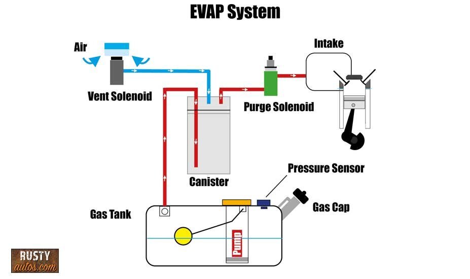

inoxing Odesláno 1. červenec 2023 Odesláno 1. červenec 2023 Novejsi modely meli solenoid az u sani, v nakresech EVAP- "purge solenoid". Ted jsem to resil na 1.6, ze nechapu, jak to soudruzi vymysleli, kdyz to ma vstup z nadrze a pak vystup do sani (kde je solenoid), ale druhy "vent solenoid" to uz nema a v nadobce je zespod normalne dira na odvetrani, kde to muze sat prach bez rizeni, bez jednocestneho ventilu, proste dira. Kdyz fouknes do jakyhokoliv otvoru nadobky, tak je to plne pruchozi, coz je trochu primitivni. Nicmene, kdyz zaslepim evap na T-kusu na sani (obe cesty, jak hadicku odvetravani motoru, tak hadicku evap), tak motor nema najednou problem startovat v horku a lip jede (normalne, jak kdyz se ochladi). Taky prestal byt citit benzin v horku, kdyz nastartujes (asi jak otevre evap a vzduch leti zpatky do nadobky od motoru). Jednotka to nerozpoznava jako chybu, protoze solenoid je zapojeny a takto maly prutok je asi nad rozlisovaci schopnost systemu. Odvetrani nadrze dal funguje, protoze jde do nadrzky, kde je dira. Mrkni se sam, akorad u PSAg chybi vent solenoid. Pochopil bych, kdyby u PSAg byl nejaky jednocestny ventil, ktery nedovoli nasat vzduch do systemu, ale povoli prefuk (na druhou stranu, podtlak tam take vznika spotrebou benzinu). pavelu96 a VojtouNerCZ ohodnotil 2

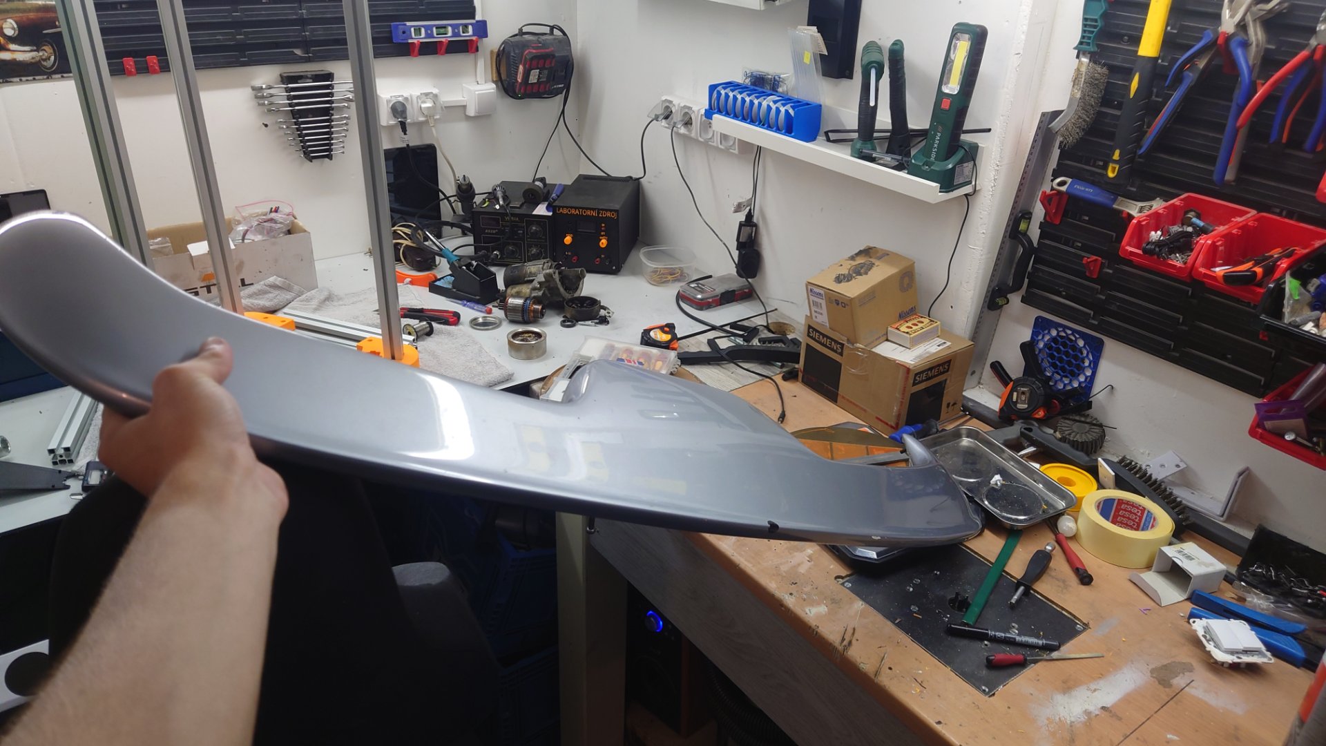

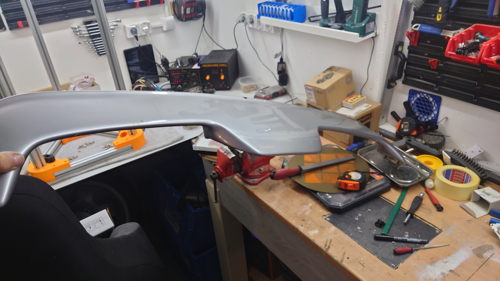

VojtouNerCZ Odesláno 1. červenec 2023 Autor Odesláno 1. červenec 2023 Zatím jsem koupil nový sklo, mechanismus natáčení jsem kuchnul z zrcátka spolujezdce, co bylo ve sklepě. Kryt nemám, stejně by tam nedržel, zezadu je to rozmašírovaný. Sklápění zrcátek taky občas jde, občas ne, a nebo to taky vyjede úplně blbě. Podařilo se mi kontaktovat české zastoupení, ale zatím bez odezvy. Nové origo zrcátko stojí v kelly 10k, uvidíme, kolik z nich dostanu
inoxing Odesláno 2. červenec 2023 Odesláno 2. červenec 2023 Myslim si, ze FL a predFL maji stejne zrcatka.
