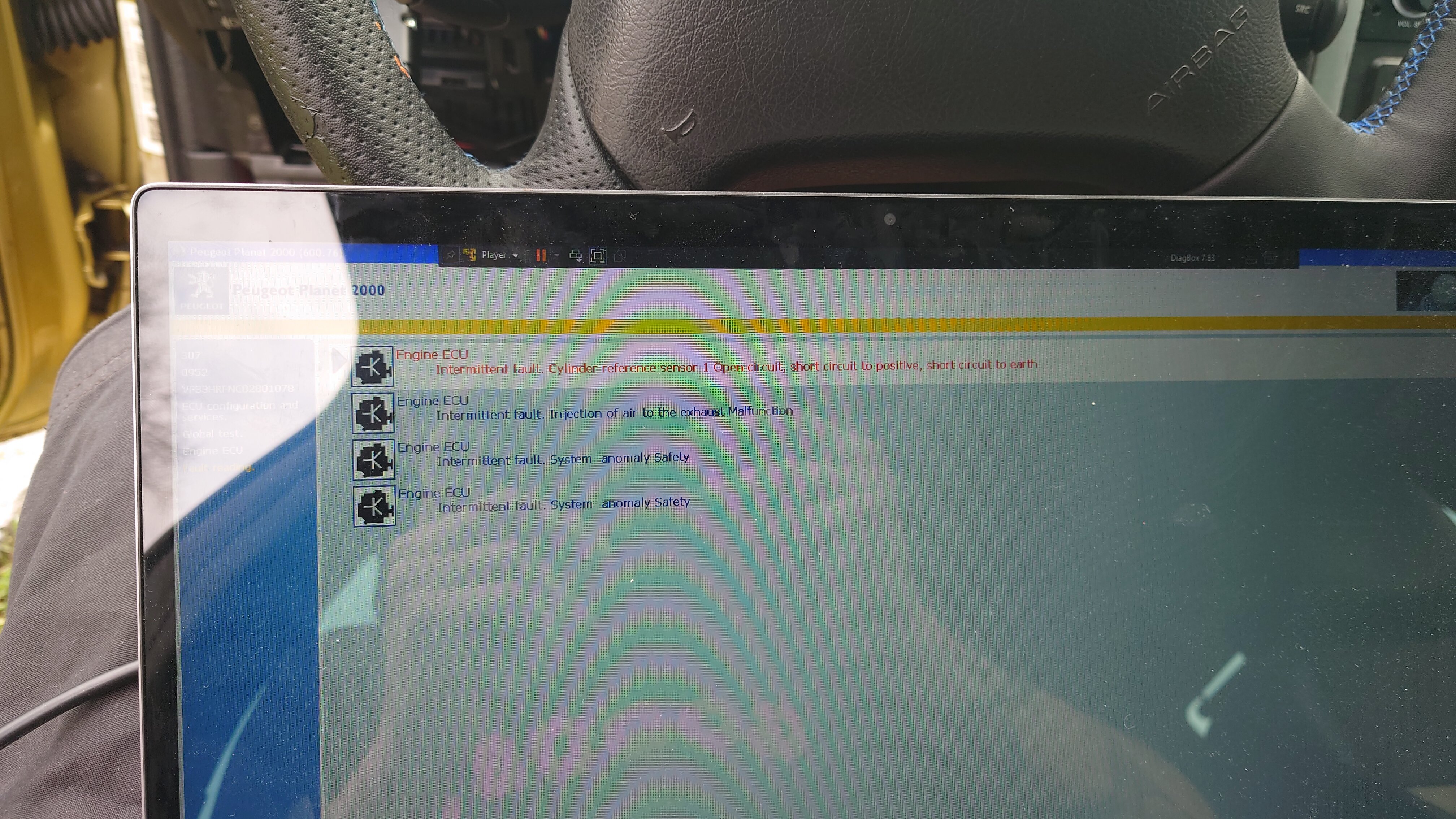

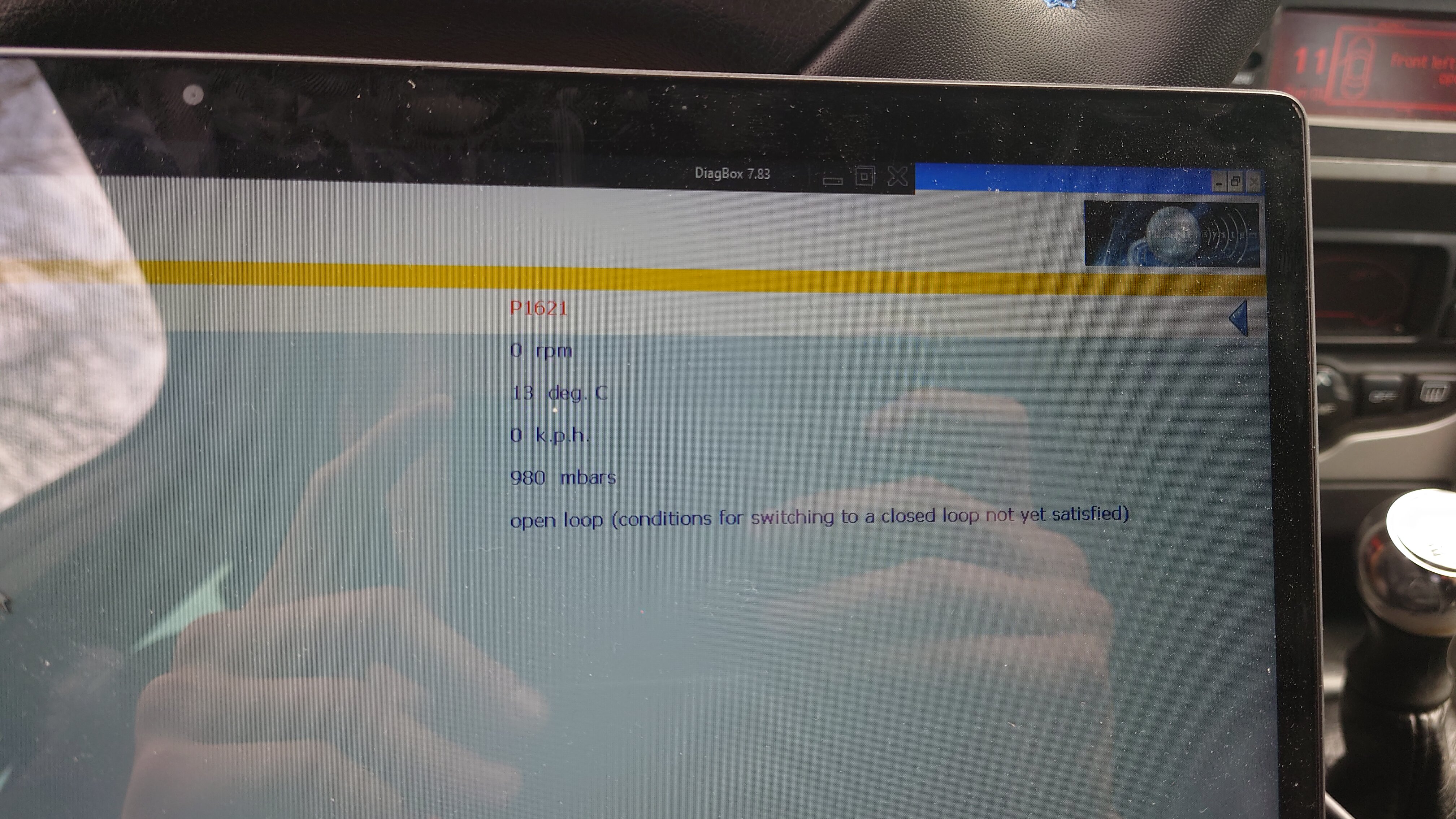

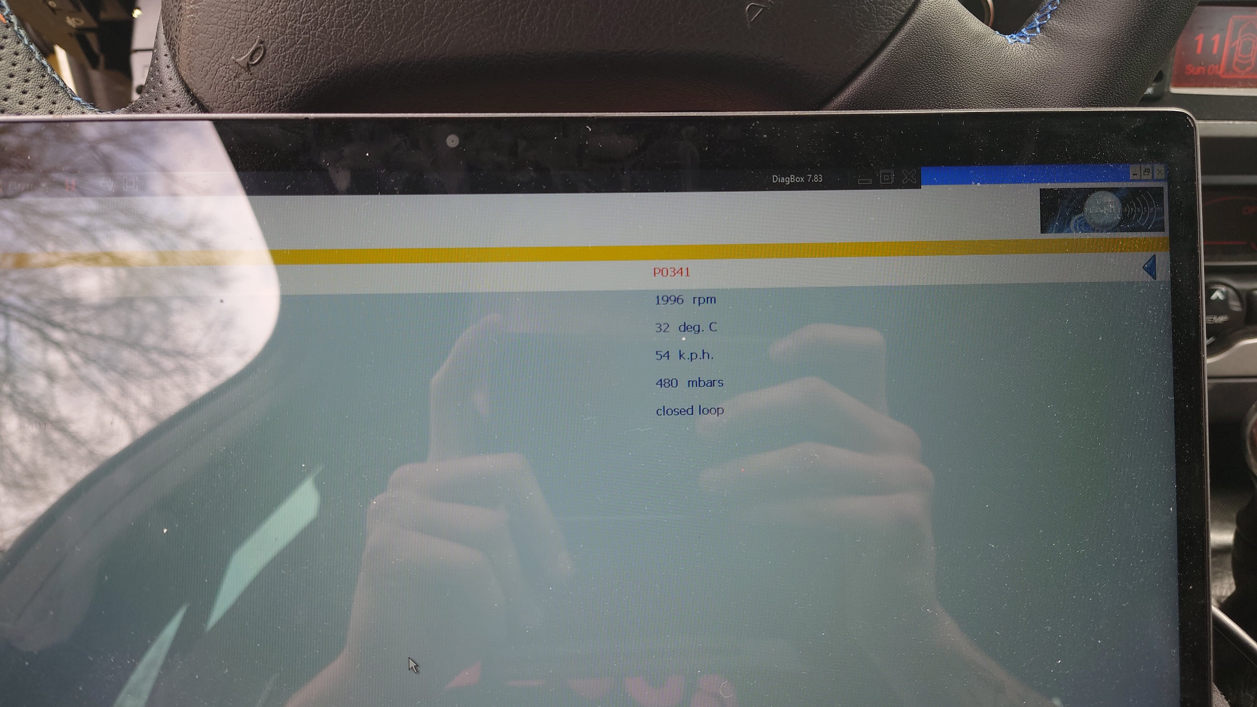

VojtouNerCZ Odesláno 1. květen 2022 Autor Odesláno 1. květen 2022 (upraveno) Sláva hurá, dnes ráno to při rozjezdu zdechlo a vypsalo chyby xD 1-P0341 (co jsem hledal tak čidlo vačky? Otáčky motoru dle diag 2k, rychlost 54km/h na tyto otáčky a rychlost jsem se nedostal, zrovna jsem se rozjížděl. Podezření na rozvody případně čidlo?) 2- sekundár-ten je tam pořád, pumpa funguje ale vyměním ji, mám náhradní 3-bez chybové kódu 4-P1621 jsem nedohledal Dovolím si označit @jarokare, kdyby byl tak hodný a osvětlil mi ty chyby? Upraveno 1. květen 2022 uživatelem VojtouNerCZ
jarokare Odesláno 1. květen 2022 Odesláno 1. květen 2022 Ahoj , P0341 je nesoulad snímače vačky , tam může být problém v seřízení polohy snímače , poškozeným terčíku , ventilu VVT nebo poškození svazku mezi snímačem a ECU P1621 je problém s napájením ECU (poškozenej svazek , vadná BSM) nebo blbne samotná ECU VojtouNerCZ ohodnotil 1
