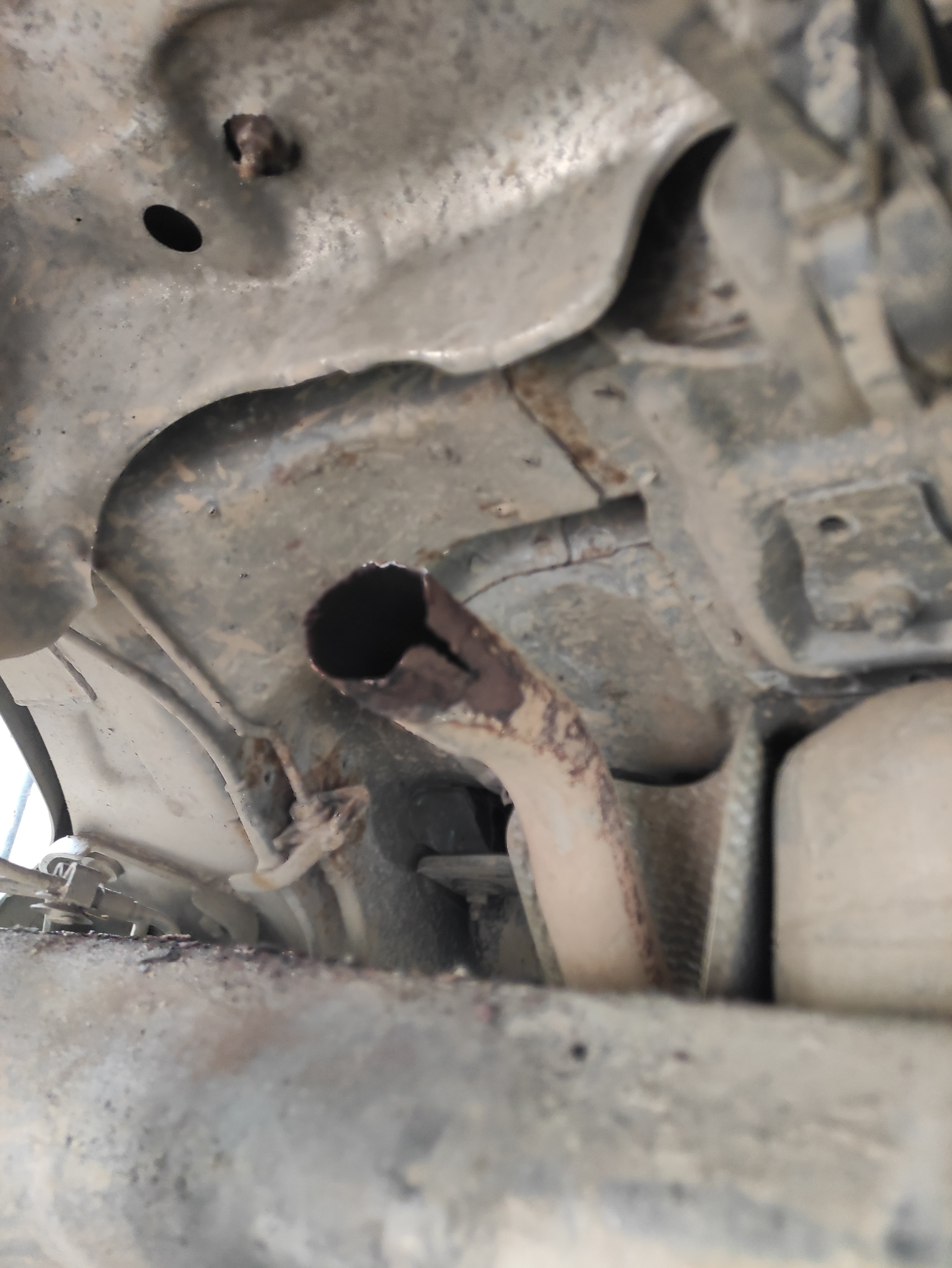

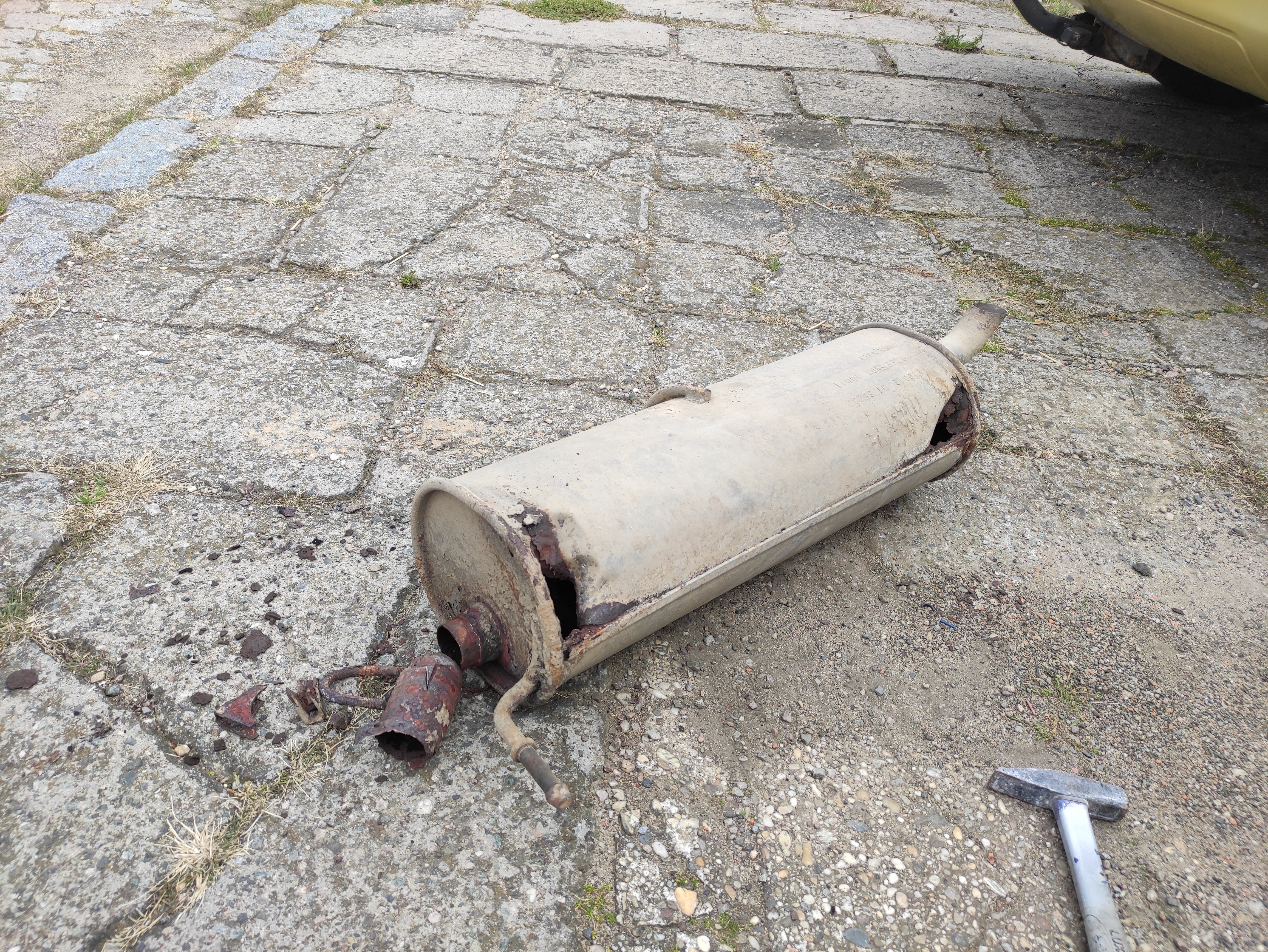

VojtouNerCZ Odesláno 27. září 2021 Autor Odesláno 27. září 2021 (upraveno) Mám to komplet objednané a přilepím to tam Já tam ty prachovky nedával abych vyloučil, že třeba ty rány nedělají ony, ale že chybí doraz... To by lecos vysvětlovalo. Jinak se objevila první "závada" na stříbrné 307 xD Už včera mi přišlo, že ten výfuk nějak čumí dolů a dnes uhnil úplně. Tak objednán nový střed + koncák, svářet se s tím nebudu a nějak to látat aby to vydrželo chvíli, to se mi taky nechce. Upraveno 27. září 2021 uživatelem VojtouNerCZ

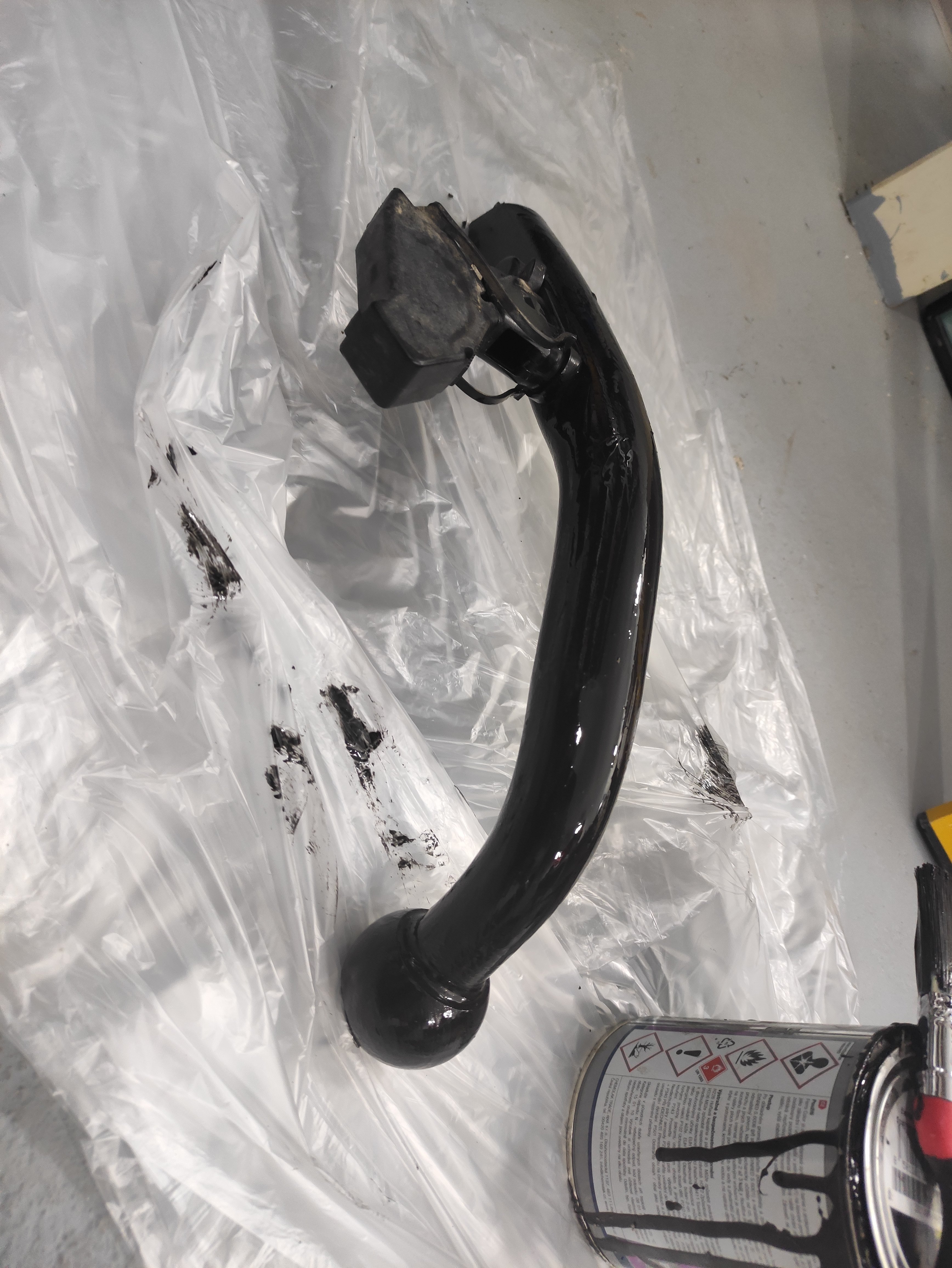

VojtouNerCZ Odesláno 4. říjen 2021 Autor Odesláno 4. říjen 2021 Odstranil jsem ty chromový krytky klik (nechápu, proč jsem tam takovou vopičárnu dával xD). A trochu jsem dal do pucu tažný... Obrousit, odrezovač, barva. Malý detail, ale udělá hodně. Hafity, Milan+ a Moral3z ohodnotil 3

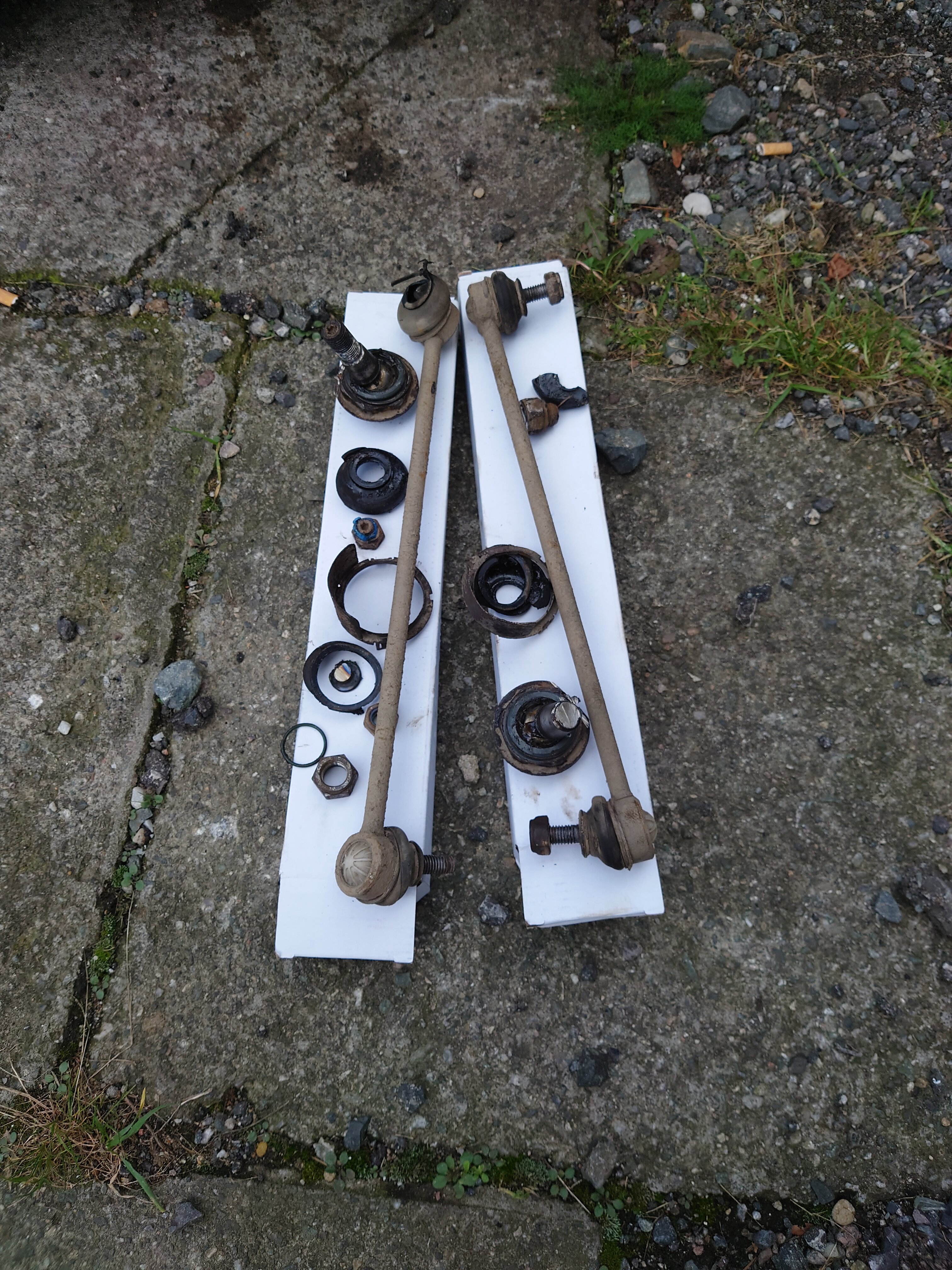

VojtouNerCZ Odesláno 16. říjen 2021 Autor Odesláno 16. říjen 2021 (upraveno) Na stříbrné výměna kostí a dolních čepů. Samozřejmě mi opět vypadl tripod, takže se to trochu protáhlo, ale nakonec se podařilo. Všechno bylo v poznatelně lepším stavu než na mém, ale vůle tam už byly. Upraveno 16. říjen 2021 uživatelem VojtouNerCZ
VojtouNerCZ Odesláno 16. říjen 2021 Autor Odesláno 16. říjen 2021 (upraveno) Jo, točil se, a torx se hned strhnul. + jsem koupil v Citroenu v Kutné Hoře origo matku na čerpadlo, cena 150, sedla jak prdel na hrnec. Vypadá to, že výměna čerpadla vyřešila problém se špatně ukazujícím palivoměrem. Auto teď jezdí až do rezervy, předtím mezi půlkou a čtvrtkou zdechlo. Tehdy jsem měnil jen plovák, ale nepomohlo to. Upraveno 16. říjen 2021 uživatelem VojtouNerCZ ozzy56 ohodnotil 1
