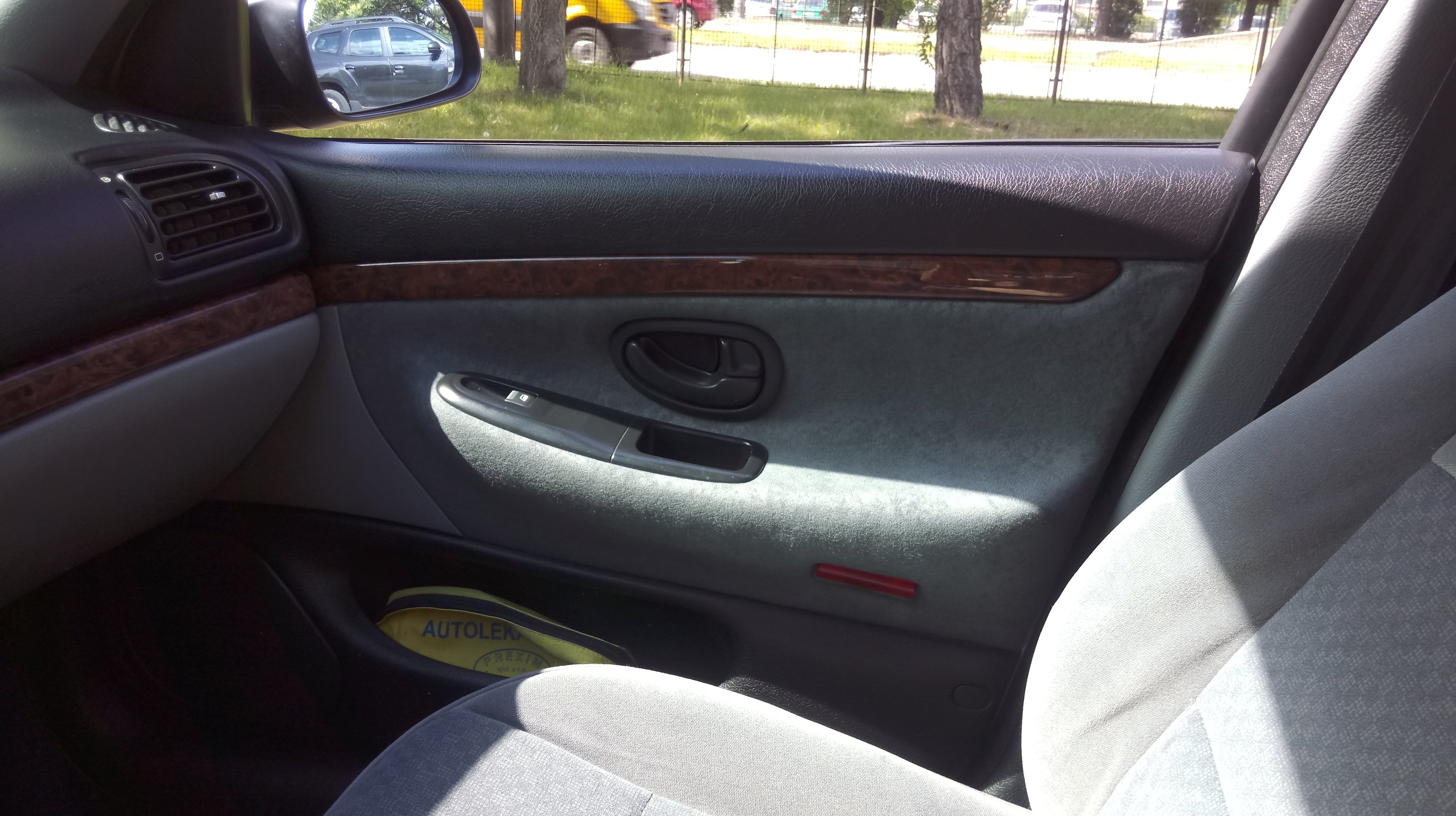

Jirka.budejovice Odesláno 18. červen 2019 Autor Odesláno 18. červen 2019 Ještě čekám až mi přijde fólie na lišty, jinak ano Citovat
krtek 2 Odesláno 18. červen 2019 Odesláno 18. červen 2019 tak sa pochval nie? ci az na hotovo? Citovat
Jirka.budejovice Odesláno 18. červen 2019 Autor Odesláno 18. červen 2019 Až to bude v autě. Popravdě sám jsem na to zvědavý. Ale mám tmavě šedé, hodně podobné sedačkám. Jen to má takové tmavší cmouhy, ale myslím, že to bude OK Citovat

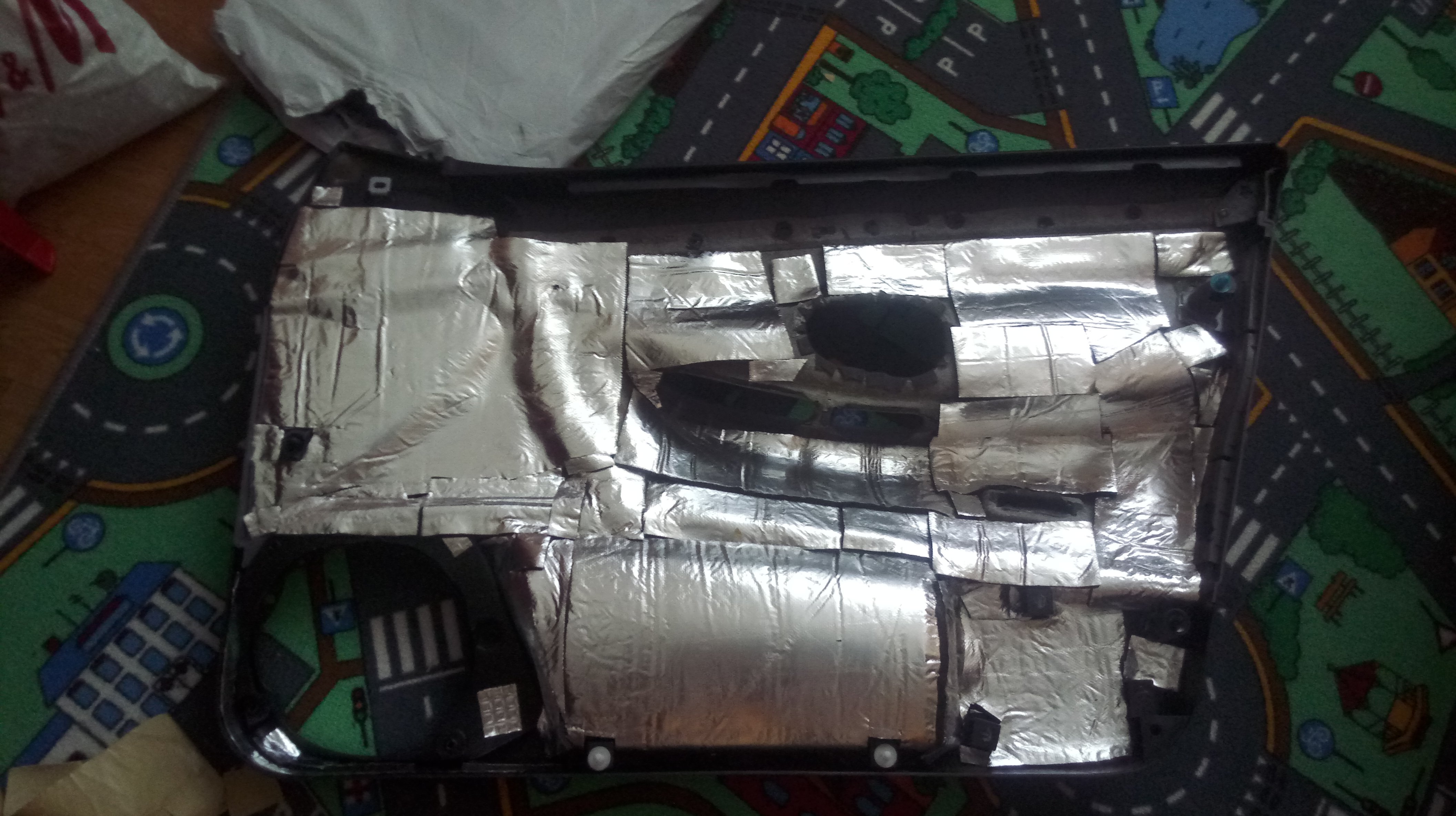

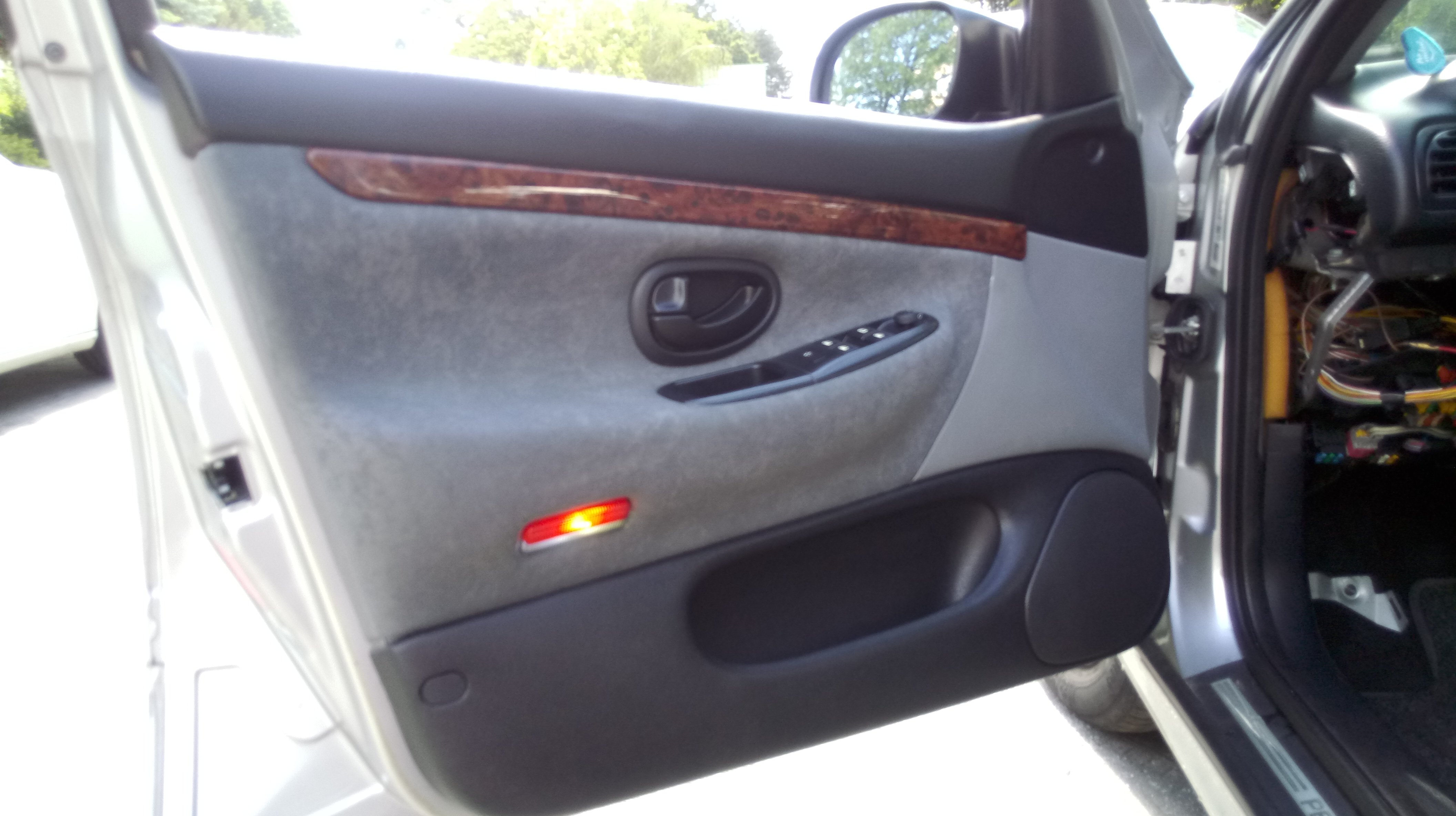

Jirka.budejovice Odesláno 20. červen 2019 Autor Odesláno 20. červen 2019 Předek taky hotov, už jen nahodit tapeci a skládačka je hotová Citovat

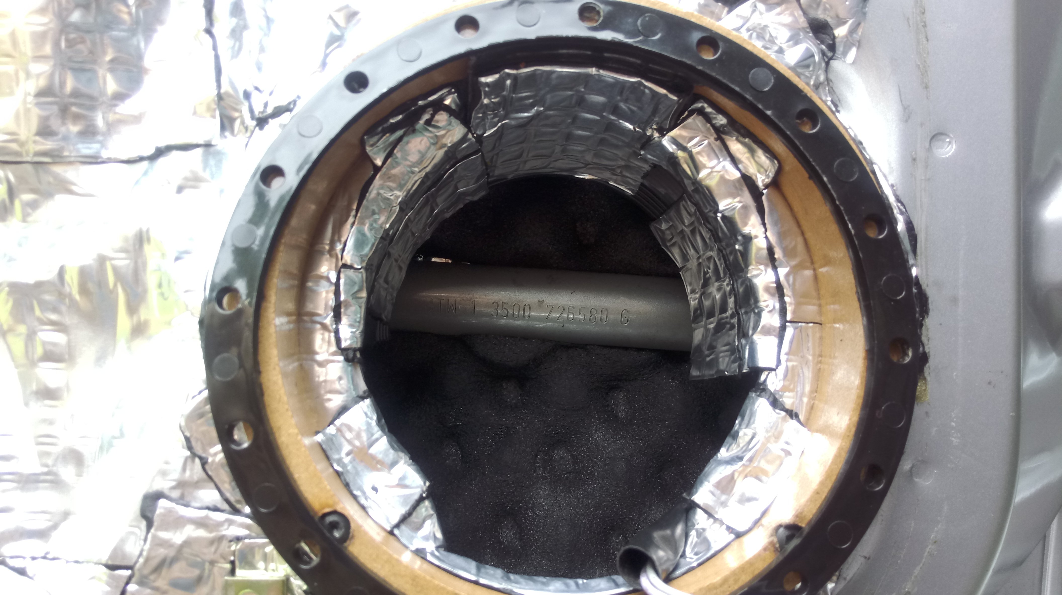

krtek 2 Odesláno 20. červen 2019 Odesláno 20. červen 2019 snad si to dobre polepil nahlavnejsie po okrajoch dole inak ti bude zatekat na koberec to co bude stekat po izolacii z vnutra dveri Citovat
Jirka.budejovice Odesláno 20. červen 2019 Autor Odesláno 20. červen 2019 Nebude, už bylo pár slejvaku a nic. Citovat

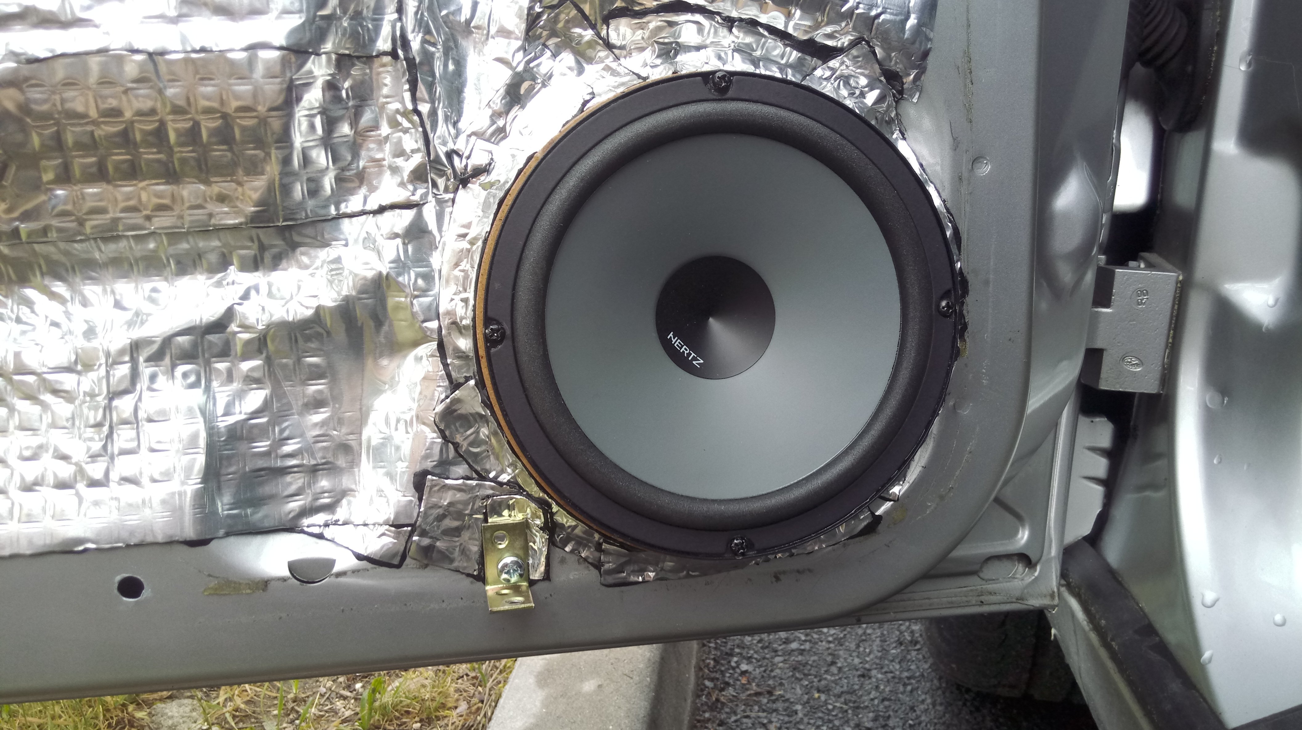

Jirka.budejovice Odesláno 21. červen 2019 Autor Odesláno 21. červen 2019 (upraveno) Tak hotovo. Folie nesla hezky nalepit takže listy jsem nechal původní. Vypadá to dobře. Látka je víc podobná materialu sedaček než originál tapeci. A zvuk repro super. Konečně jsem spokojený Upraveno 27. červen 2019 uživatelem Jirka.budejovice krtek 2 ohodnotil 1 Citovat

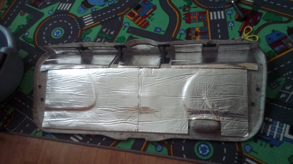

Jirka.budejovice Odesláno 21. červen 2019 Autor Odesláno 21. červen 2019 (upraveno) Ještě proběhlo provedení stříšky proti vodě. Zda se ze to pomohlo i zvuku, když se to privřelo, možná ale je to jen pocit. Upraveno 21. červen 2019 uživatelem Jirka.budejovice Citovat

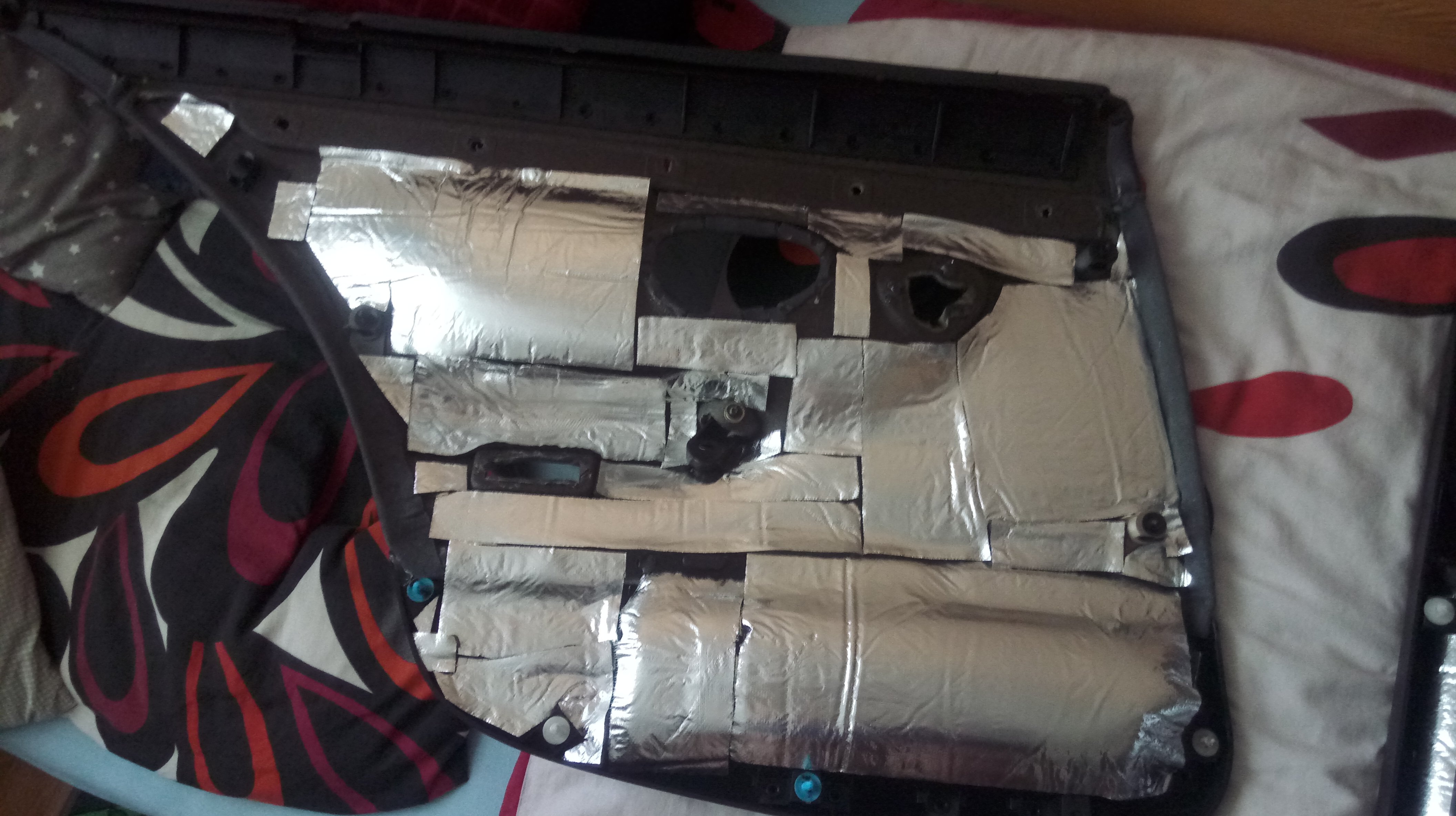

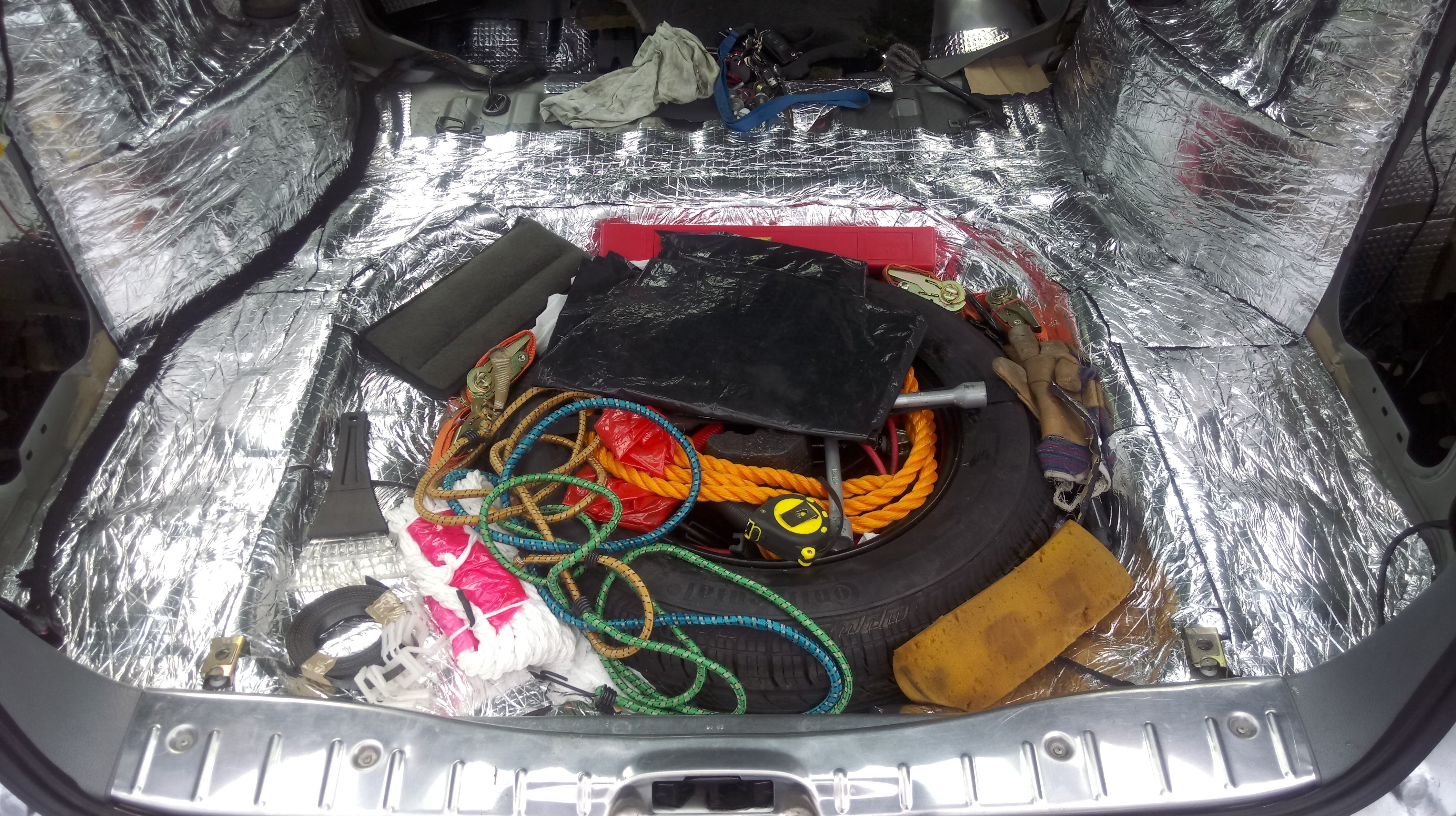

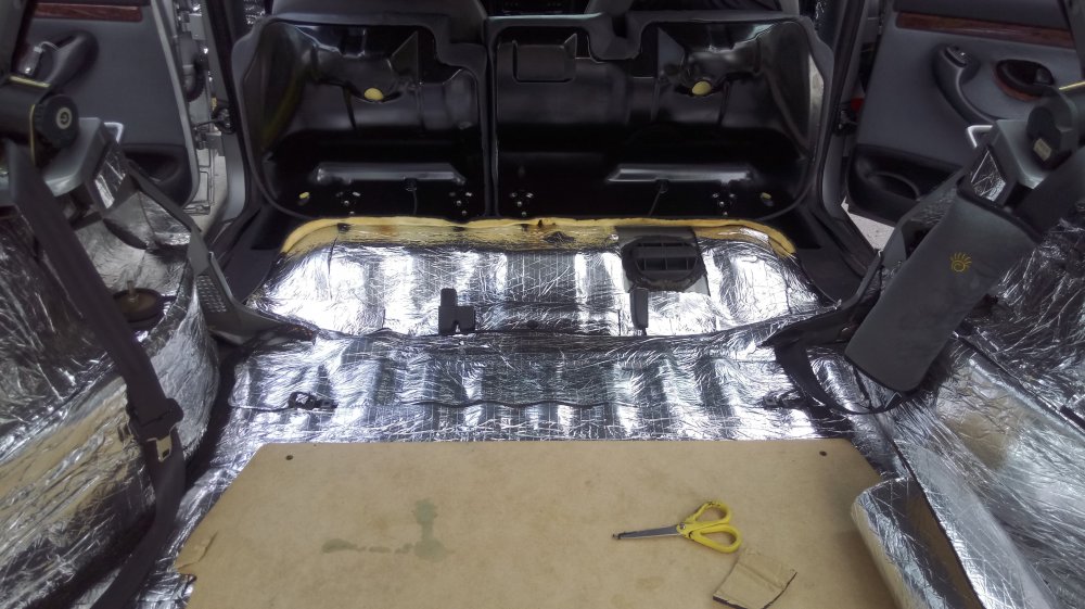

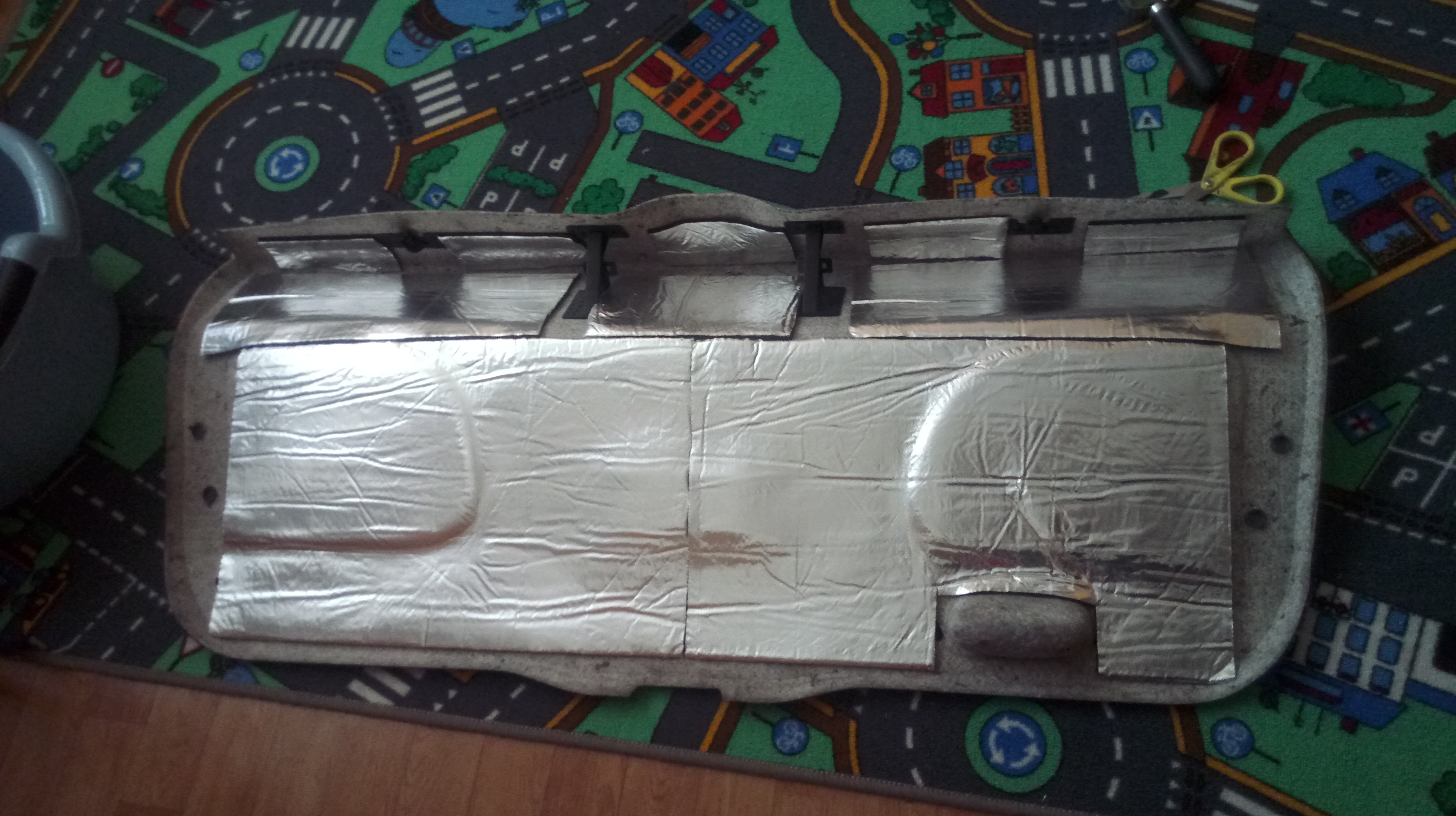

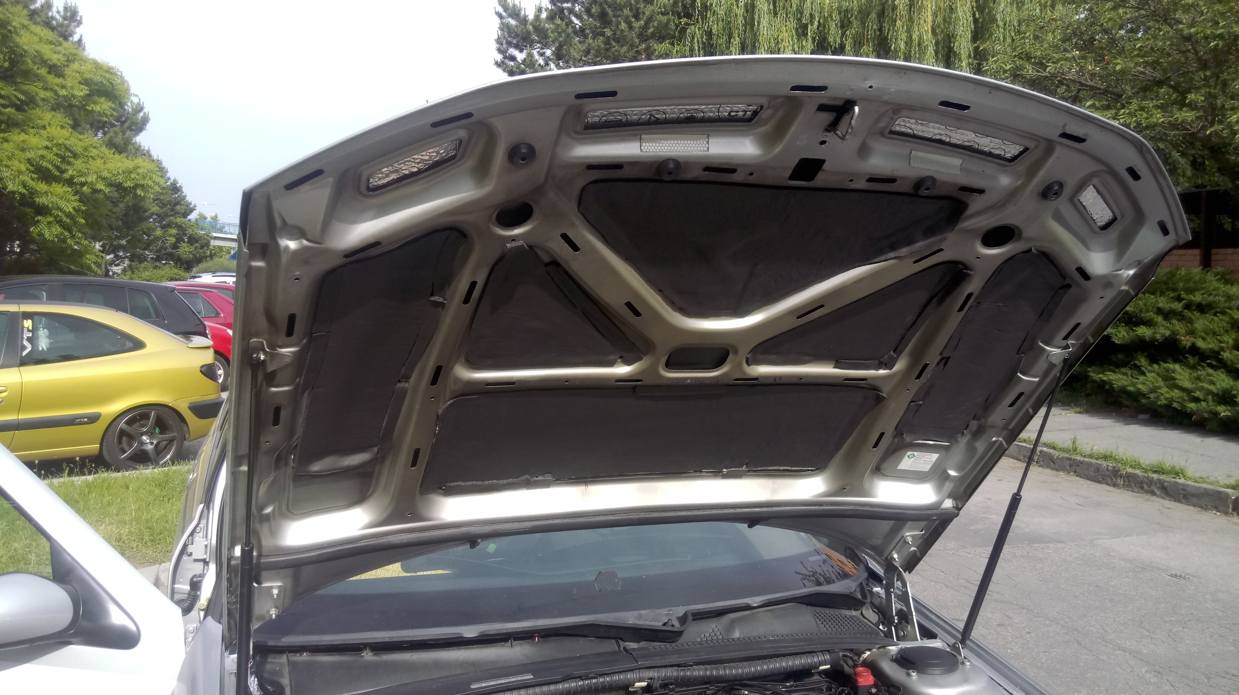

Jirka.budejovice Odesláno 22. červen 2019 Autor Odesláno 22. červen 2019 (upraveno) Odhlučnění hotovo Upraveno 25. červen 2019 uživatelem Jirka.budejovice radim.1008 ohodnotil 1 Citovat

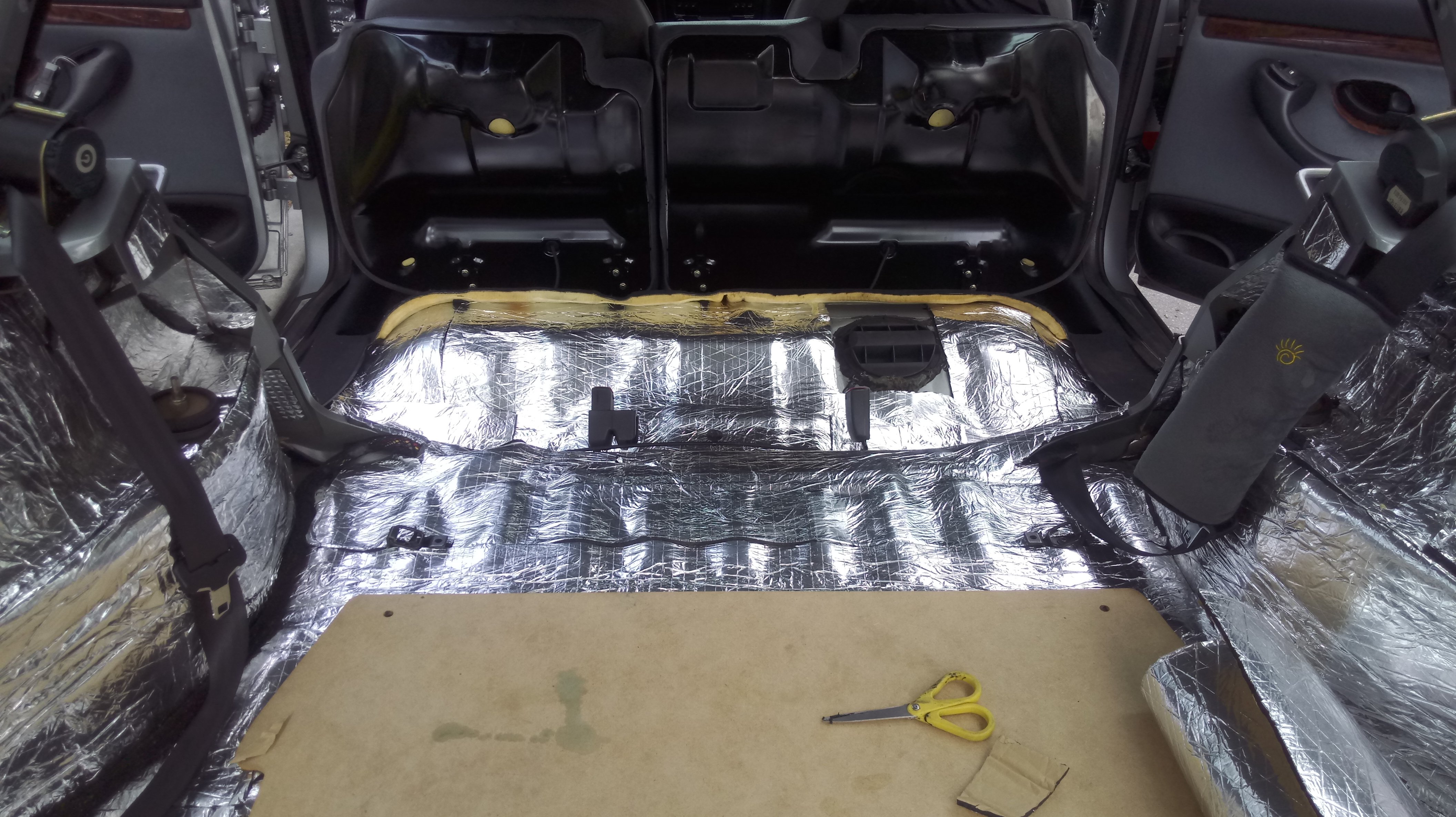

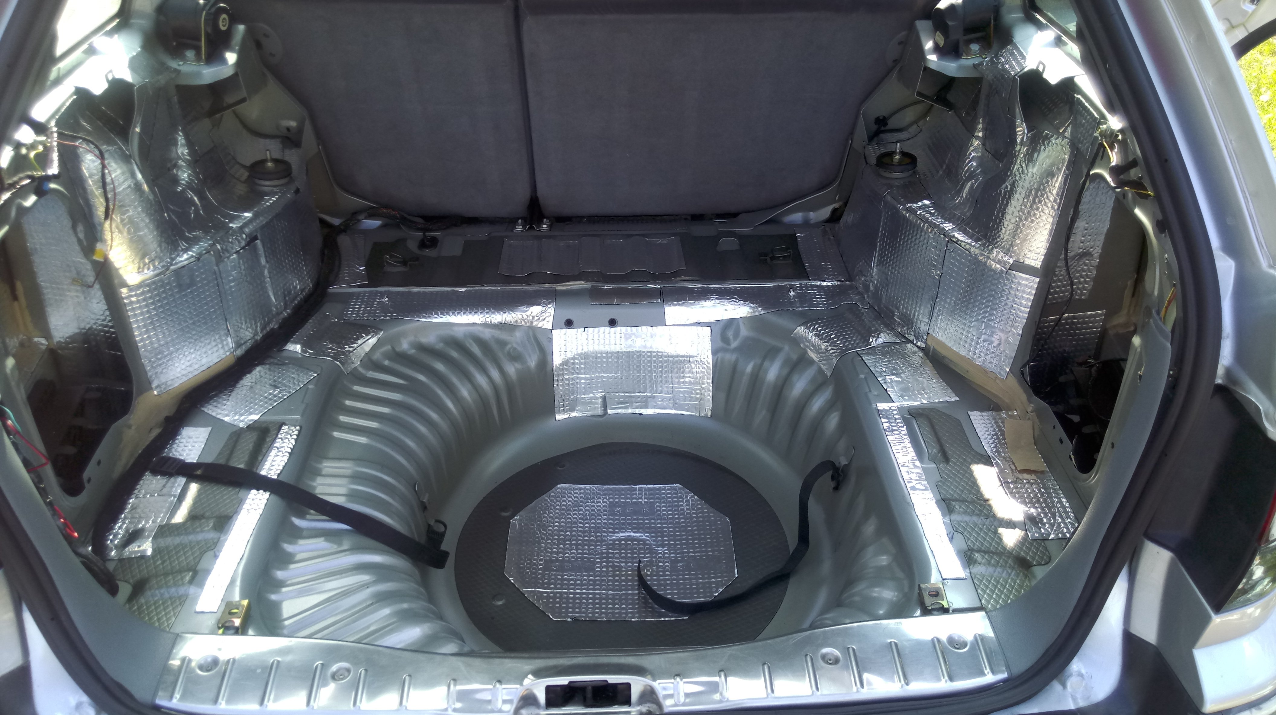

Jirka.budejovice Odesláno 28. červen 2019 Autor Odesláno 28. červen 2019 (upraveno) Aspoň někdo se dnes vykoupal. Konečně vše složené. V autě je super ticho. Kam se hrabe leckteré nové auto. Investice do tlumení se vyplatila Upraveno 30. červen 2019 uživatelem Jirka.budejovice OK406, radim.1008 a Charlie 1 ohodnotil 3 Citovat
