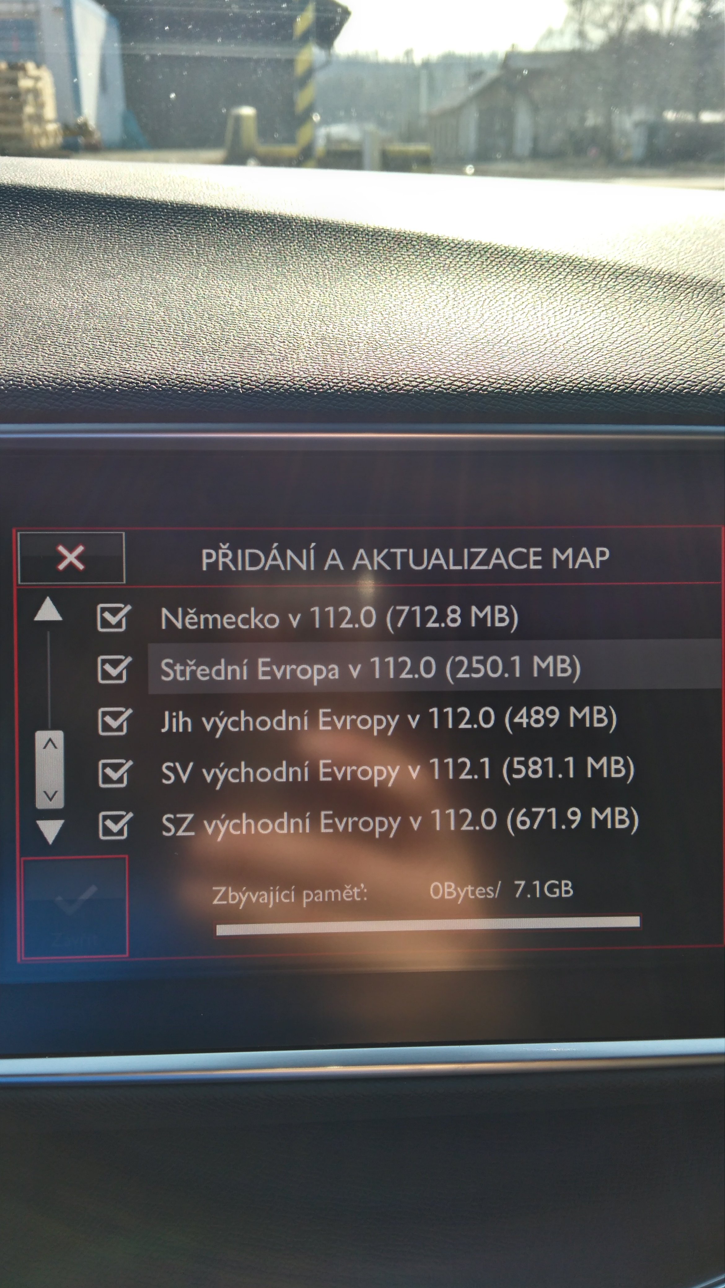

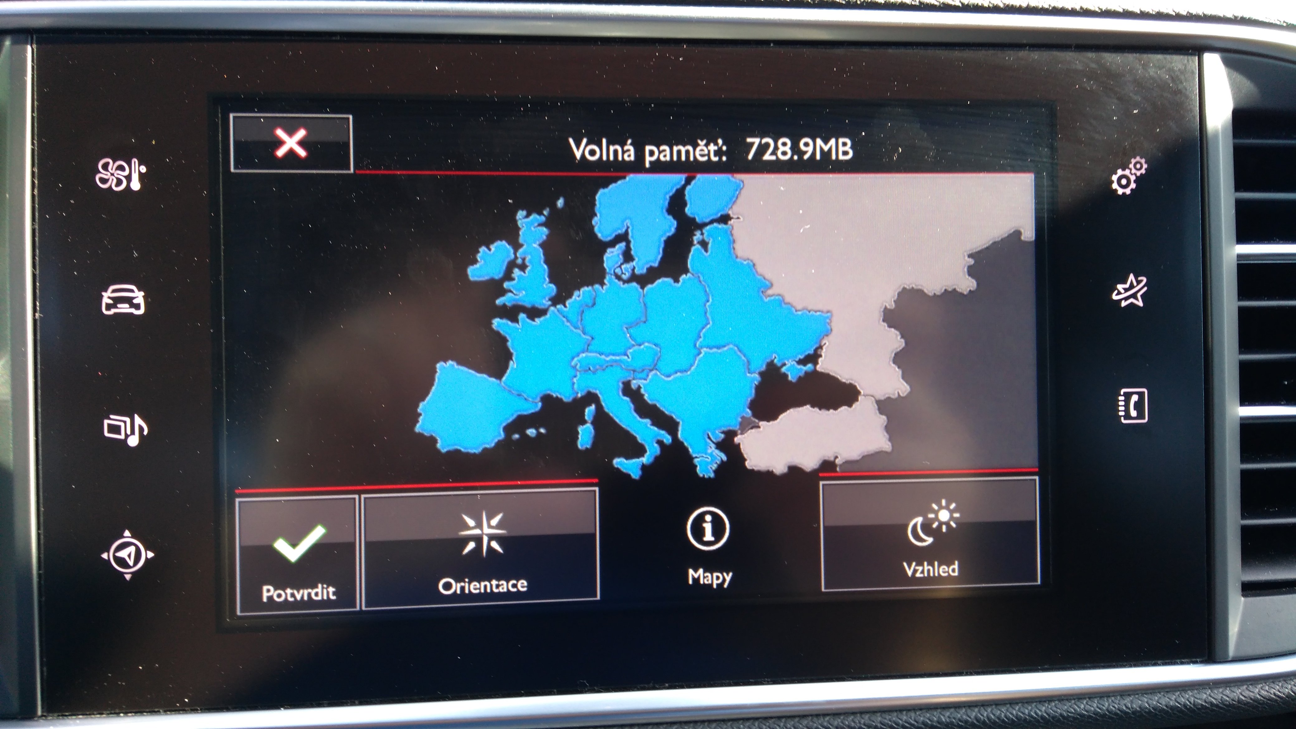

kemo Posted March 7, 2019 Posted March 7, 2019 (edited) Ahoj potřebuju poradit při daní aktualizaci na fleece do USB auta to načítá kontroluje kompatibilitu a samo nic nedělá dál podle návodu a když chci aktualizovat mapy ručně tak mě to ukáže viz foto 1 že mám volných 728 mb paměti a pak když dám vybrat mapu tak nemá žádnou volnou paměť , a to sem dělal vše podle návodu, a ještě bytové po mě mělo chtít kód a to nechtělo. Edited March 7, 2019 by kemo Quote
MJSytic Posted March 7, 2019 Posted March 7, 2019 A potvrdí ti, že ty mapy na flashce jsou novější, než ty, co už tam máš? Zkoušel si zaškrtnout pouze jednu oblast k aktualizaci? kemo 1 Quote
kemo Posted March 7, 2019 Author Posted March 7, 2019 Hele info mě ukazuje jen číslo a podáním text že to samé je uvedeno v technickém prukazu video je dobrý ale když chci aktualizovat celou Evropu, skusim Quote
Ajap Posted March 7, 2019 Posted March 7, 2019 Já už aktualizoval 2x, pamatuju si, že podruhé jsem musel nejdřív pár map smazat. Quote
MJSytic Posted March 7, 2019 Posted March 7, 2019 Promiň, ale tvoje písemné vyjadřování je šílený. Nemůžeš si to prosím po sobě alespoň jednou přečíst a opravit ta slova, aby to dávalo smysl? Když už tedy je problém to napsat normálně ve větách... Rád bych poradil, ale nebaví mě luštit, co máš na mysli. To video jsem vložil schválně, abys to udělal přesně podle něj Zajdap, Driver and gadri 3 Quote
kemo Posted March 7, 2019 Author Posted March 7, 2019 Já to myslel tak že když smažu nějaké mapy jestli tou aktualizaci tam budou zase spatky všechny země co tam jsou teď. Quote
Ajap Posted March 7, 2019 Posted March 7, 2019 (edited) Při aktualizaci si můžeš vybrat, co se ti tam nahraje. Zaškrtáváš, co tam chceš nahrát - tak jak to máš na tvé druhé vložené fotce. Takže ano, budou tam všechny. Edited March 7, 2019 by Ajap Zajdap 1 Quote
kemo Posted March 8, 2019 Author Posted March 8, 2019 Tak děkuji za rady už se to povedlo MJSytic 1 Quote
