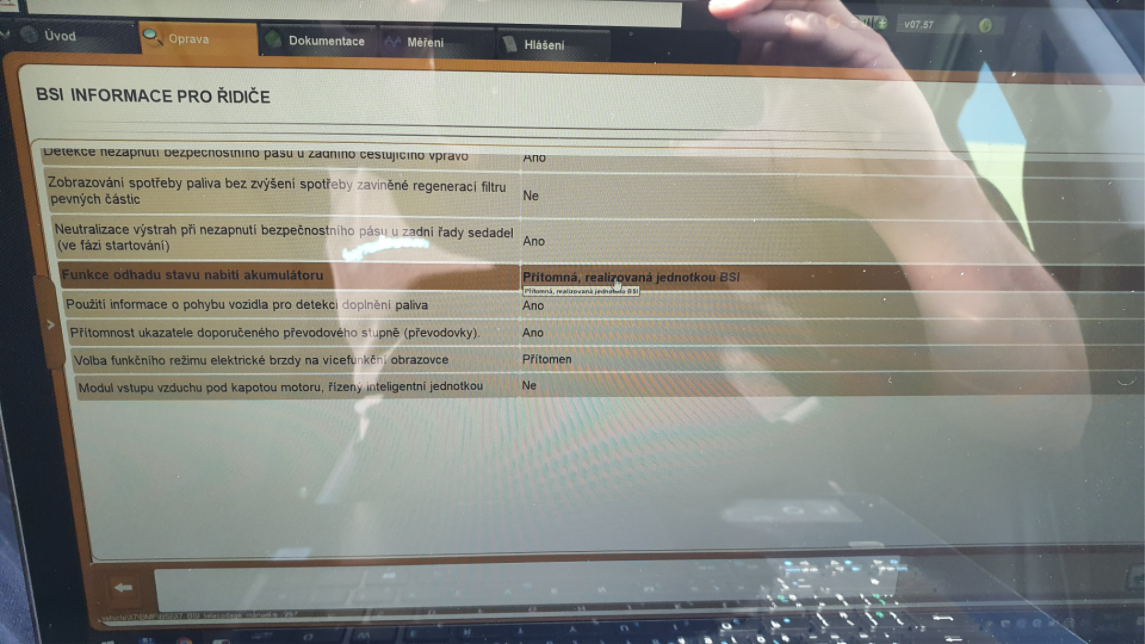

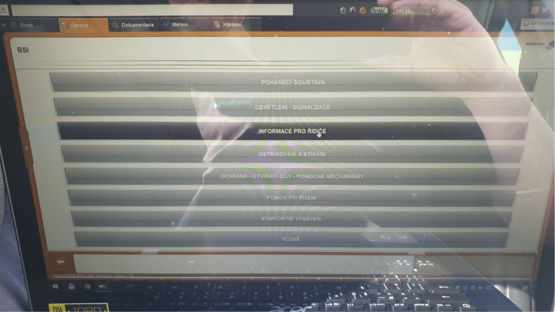

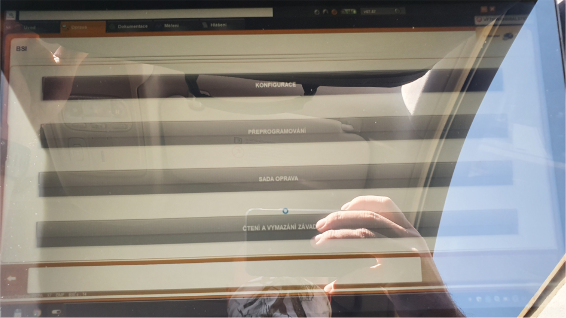

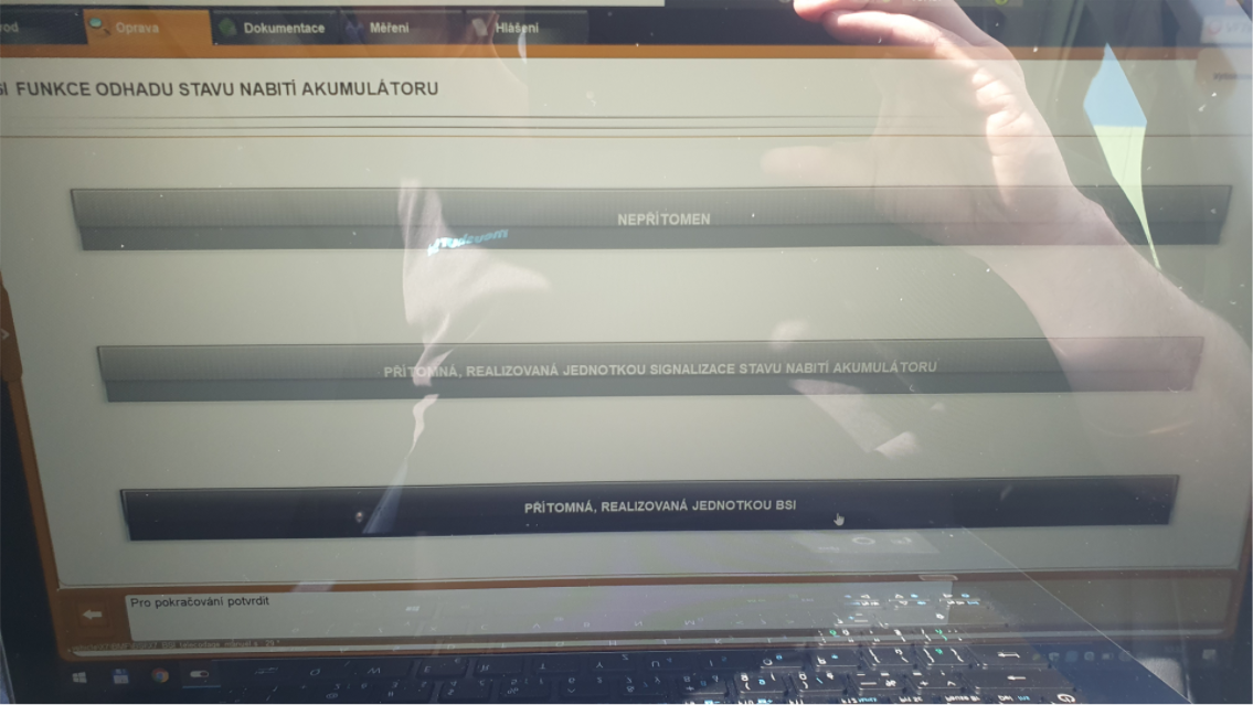

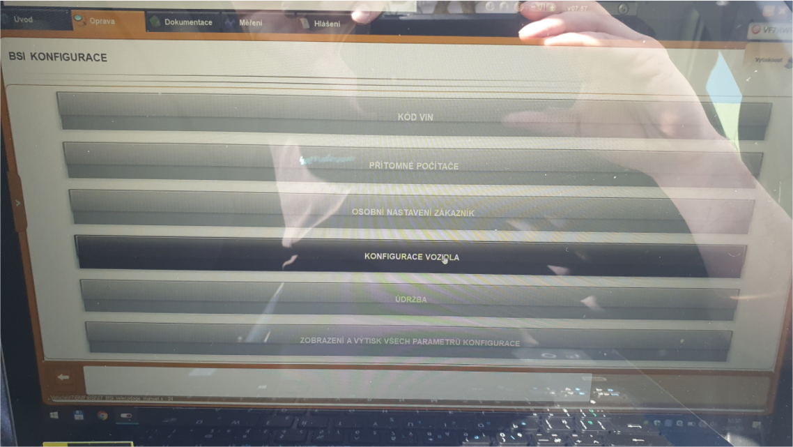

Xantik Odesláno 28. březen 2020 Odesláno 28. březen 2020 (upraveno) Navod prikladam. Je to v BSI, Konfigurace - Rucni konfigurace - konfigurace vozidla - Informace pro ridice a pak polozka hodne dole Funkce odhadu stavu nabiti akumulatoru. Viz foto...pred chvili jsem to nafotil, akorat se to leskne uz pralo slunko. Me to pomohlo, napeti mam od 14.2 po 14.6 kdyz zakolisa jinak se drzi kolem 14.3-14.4V. A hlavne po dojeti je baterie nabita doplna po stani ukazuje normalne 12.6V-12.8V a ne jak s tou chytrou srandou 11.9-12.2V max. A pripada mi, ze to ma i blahodarny vliv na eco mode.... Co se tyka diskuze na c5clubu nocoment, kazdy si udela obrazek sam, uz na to pak nebyla sila neco dal resity kdyz je nekdo presvedceny o sve pravde a neuzna ze se spletl. Holt jsme lidi a splest je normalni, ale pak si to musime umet i priznat a nemyslet si, ze jsme neco vic. Upraveno 28. březen 2020 uživatelem Xantik MJSytic ohodnotil 1 Citovat
Xantik Odesláno 28. březen 2020 Odesláno 28. březen 2020 Tim, ze to prepnes na nerizeny altik to nevyresis, jen pojede v nouzovem rezimu. Ono to funguje tak, ze info altiku dava ecu motoru, v ni jde sledovat i jeho zatizeni jak ho reguluje. A ecu zase dava info ta BECB jednotka na minus polu baterie. Ta je vsak datove spojena prave s BSI. Tim ze to prepnes jen zmenis kdo dela odhad stavu. BECB jednotka neni vyutovana a normalne meri dal napeti, proudy a stav nabiti akumulatoru, jen neni vyuzivana pro vypocet. Citovat

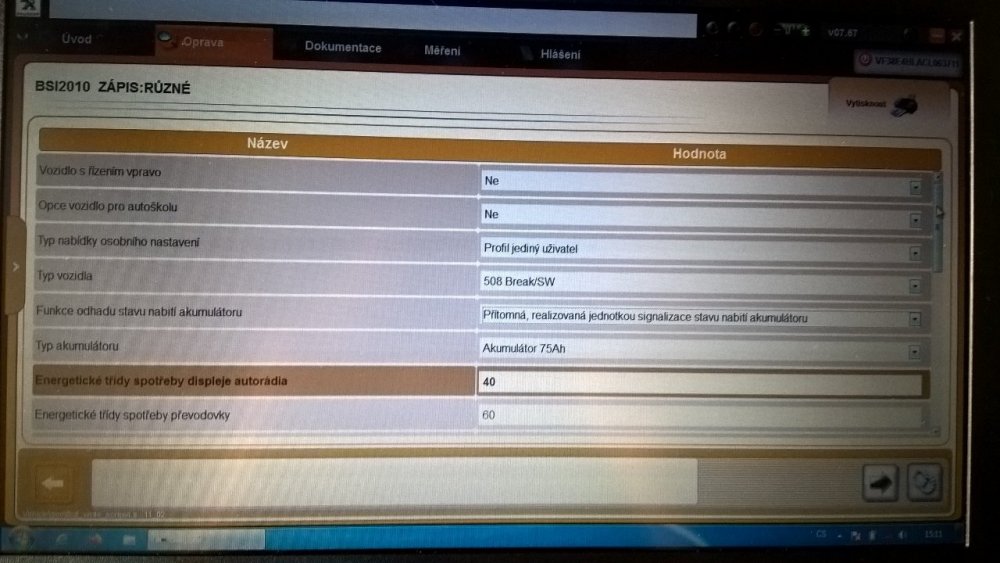

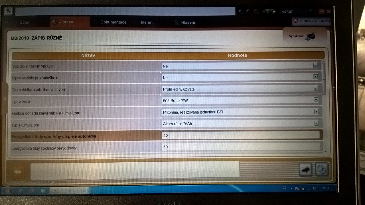

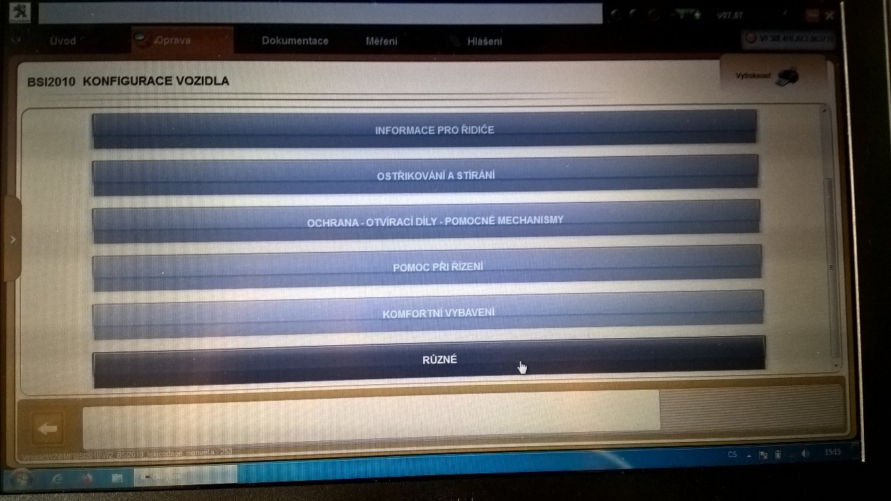

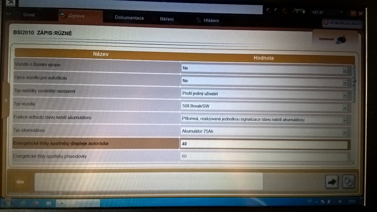

MJSytic Odesláno 28. březen 2020 Odesláno 28. březen 2020 Tak v mém případě to bylo pod záložkou RŮZNÉ Přehodil jsem to na "řízení jednotkou BSI" a zbytek tedy nechal, jak byl - alternátor řízený 2.generace. A kabel od jednotky baterie jsem zapojil zpět. Uvidíme, jak se to bude chovat Citovat

Xantik Odesláno 28. březen 2020 Odesláno 28. březen 2020 (upraveno) MJSytic: Jak se to chovalo po prepnuti v diag a kdyz jsi nastartoval, melo by byt na baterce cca 14.3-14.4V, kdyz jsi mel odpojeny konektor od BECB jednotky tak 14-14.2V. Ono asi to bude ruzne v BSI podle roku vyroby (softu v ni) a taky podle hw verze dle motorizace. Co mas za motor RHF? Melo by to jit asi u kazdeho auta, sice ne u 308, ale videl jsem to i u auta se systemem S&S. Upraveno 28. březen 2020 uživatelem Xantik Citovat
MJSytic Odesláno 28. březen 2020 Odesláno 28. březen 2020 Po nastartování 14,9V, pak to kleslo na 14,6-14,7V. Baterka ale byla po tom týdnu stání na nějakých 12,1V Uvidíme, jak se to bude chovat v provozu, a až bude baterka nabitá. Hlavní je, aby to drželo +- 14,5V a nelítalo to, jako před tím 12,6 - 15V podle stavu baterky a jízdy Citovat
