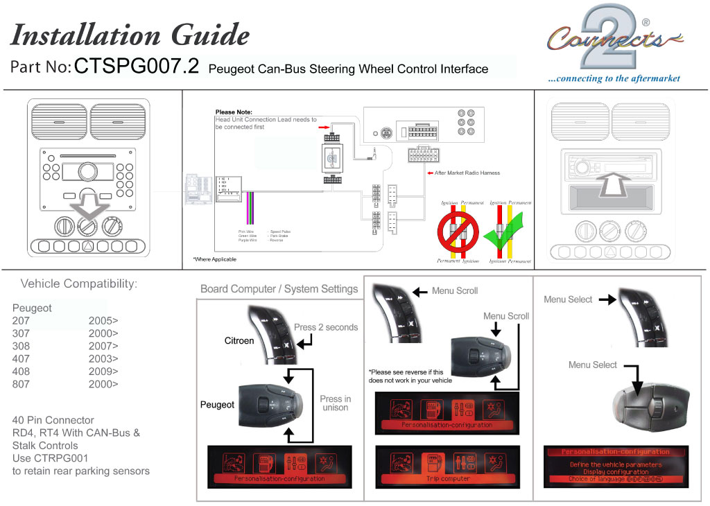

Zdravím,  a dá se nějak vyřešit to ovládání středového display u neorigo autorádia?  Předem díky za odpověď  😉
Záleží jaký máš model rádia a rok auta. Pokud máš oranžový displej (tudíž tu levnější variantu) použijeě některý z těchto adaptérů podle roku tvého vozidla. Pokud máš barevný displej, pak máš smůlu pokud nechceš přijít o hodnoty z palubáku.
https://www.ahifi.cz/vyhledavani/vyhledej.htm?search=Adaptér+ovládání+tlačítek+na+volantu++PSA
Ovládání palubáku se ovládá tlačítkem na páčce stěračů, to zůstává funkční. Co přestane fugovat, je zobrazování informací z originálního rádia (stanice, skladba, frekvence atd.). Palubák funguje dále, zobrazuje dále všechny informace o spotřebě, dojezdu apod... Samozřejmě nebudou fungovat podvolantové páčky na ovládání autorádia, pokud si nekoupítě uvedený modulátor, který zde postl VojtouNerCZ nebo podobně z aliexpressu, samozřejmě je nutno brát na zřetel, že uvedený emulátor je ke konkrétním aftermarket rádiíím, nefungují univerzálně. Tedy, pokud budeš mít autorádio, které nepodporuje žádný emulátor nebo nemá vůbec možnost "dálkového" ovládání, tak se s tím nedá nic dělat.
Osobně mám autorádio aftermarket a ovládání pod volantem mě nechybí, co mě trochu vadí je to, že informace na displeji nejsou nahoře na palubáku, ale na rádiu níže- odvádí to pozornost. Ale, je to otázka zvyku, prostě nekoukám na displej, ale věnuju se provozu nebo zastavím a přeladím/aux/cd... Pozor na zapojení VAN/CAN vodiče v iso konektoru, lepší vypojit a nezapojovat do aftermarket rádií.
Přes ty redukce co jsou na Ahifi jde i nastavovat displej, jen se musí koupit ta správná verze. Měl jsem chvili ve 207. Npř. pro nastavení hodin je toto nutnost, jinak nejdou nijak nastavit.

Jistě, že ovládání je z jiné páčky, ale pokud má barevný displej, přijde o informace z palubního PC. A ohledně nastavení to je o koupi správného typu. Jinak co jsem zatím zkusil, tak "klasická" hloupá rádia my šly ovládat páčkou většinou vždy, problém jsem měl s těmi chytrými, dotykovými, většinou z číny.

Barevný displej v 307 je závislý na rádiu, takže pokud má RT3 s barevným displejem, a vymění za aftermarket, může rovnou vyndat i barevný displej a rozlouřit se s ním. Bohužel, je to jedno nebo druhý.
