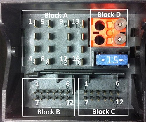

Ještě jsem se chtěl zeptat, zakoupil jsem s rádiem i svazek s mikrofonem, ale má jinačí konektor než jsem si představoval. Asi musím vyměnit piny do toho hranatého malého konektoru že?
ten malej bilej konekturek s 12 piny prijde zacvaknout do toho velkeho QuadLock konektoru radia, na obrazku oznaceno block B. Draty by mely byt osazeny tusim na pinu 3 a 9
jo, aha, no ono ten zlutej konektor je prechod mezi svazkem palubky a kabinovym svazkem, takze je to pres nej napojeno. Vedou tam vlastne i draty k reproduktorum, atd. Strihnul bych to u nej a napojil pak naprimo barva na barvu na ten kus, co ma tu bilou kostku, tak, aby to dosahlo ke stropnimu svetlu. U 206 jsem to udelal taky, tam je originalne tahle propojka mezi svazky v podobe maleho tripinoveho konekturku pod volantem, ale to jsem vynechal a natahnul to pod palubkou a podel A sloupku rovnou. I kdyby bylo potreba vyndavat palubku a rozpojovat svazky, tak se to vytahne z toho QuadLocku a je to nastejno

A druhá otázka, konektor z vrakoviště má obsazené piny 4,10 a 11. Mám ho přepinovat na 3 a 9?

Ty tri draty to je AUX In pro 3,5mm Jack. Kroucenou dvoulinku pro mikrofon budes muset doplnit na tu 3 a 9.

No a ten mikrofon…mám tedy na piny 3,9 dát kroucenou dvoulinku k mikrofonu…
Jak poznám na mikrofonu který je + a - ? Dle barev? Sedí to?
4,10, a 11 mám zrušit?

Mrknu do schematu, z ktereho pinu radia ma jit na ktery pin mikrofonu, ale i kdybys ten mikrofon prehodil, nic se nestane a poznas to, ze ti bude spatne rozumet, tak to kdyztak obratis

Po výměně displeje za novější vše začlo fungovat jak má. Vyměnil jsem piny v tom obdélníkovým konektoru a mikrofon taky funguje na výbornou.
Pod stropní lampičkou byl konektor pro mikrofon, ale nezjistil jsem kam vede, tak jsem navedl celou kroucenou dvoulinku nově bokem a vše OK.
